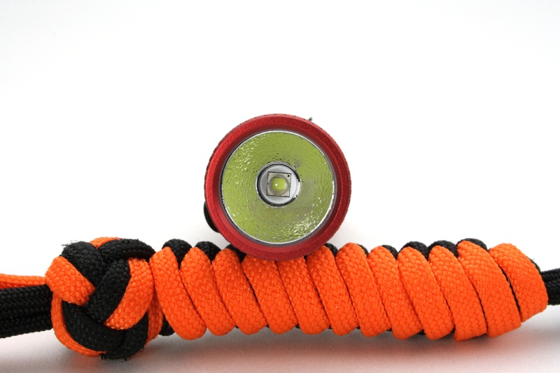

und hier einmal ein Bildchen von mir:
Die Lumenangaben sind zwar widersprüchlich, ich bin aber der Meinung, dass eher die 240 (jedenfalls anfänglich) stimmen. Eine ältere 4sevens CR123 mit XP-G erzeugt am Luxmeter nämlich genau dieselbe Helligkeit. Doch zum Laufzeittest komme ich später.

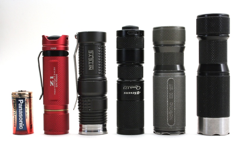

Größenvergleich:
Die ist also sehr klein. Ich habe keine großen Hände, aber wenn ich sie in der Faust habe und mit dem Daumen einschalte kommt der Daumen deutlich unter den Zeigefinger, fast unangenehm. Am besten, man lässt den head zwischen Mittelfinger und Ringfinger rausschauen. Der Druckpunkt des Forward-Clickies ist sehr angenehm.

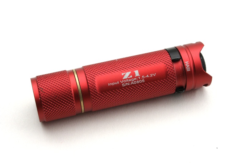

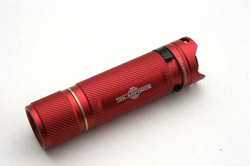

Und weils ohne Bilder fad ist,

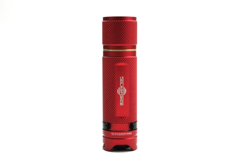

hier noch eines von der anderen Seite:
Erinnert mich mit dem Metallring leicht an das Design der Nitecore EZ Serie von vor ein paar Jahren. Das waren allerdings alles Twisties.

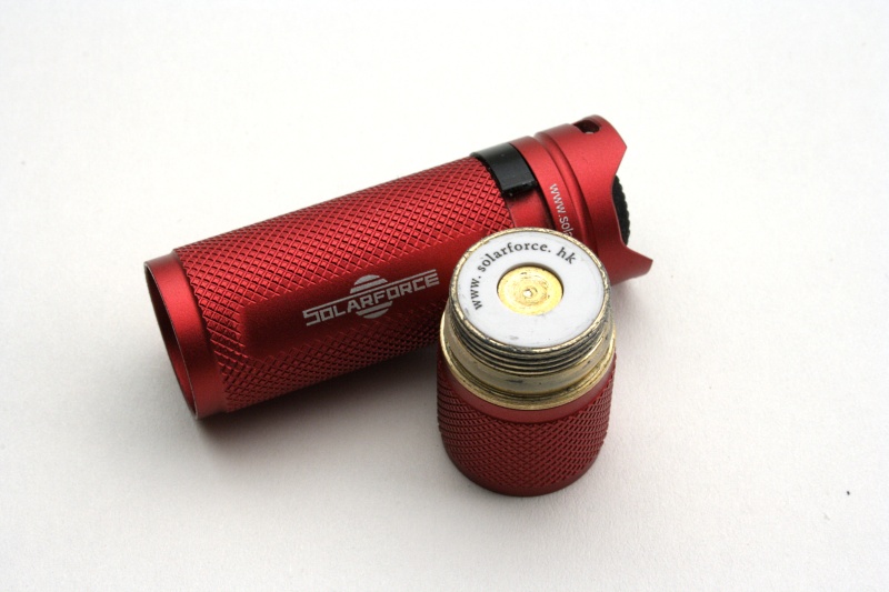

Auf der Lampe steht ja HAIII, was ich glauben mag. Die Verarbeitung ist soweit tadellos, das Gewinde kam völlig fettfrei und kratzig, hier konnte ich aber mit etwas Fett Abhilfe schaffen. Es dreht nun deutlich geschmeidiger.
Der Clip ist abnehmbar, und dreht sich leider freudig an der Lampe, vielleicht kann man ihn etwas zusammenbiegen dass das besser wird.
Da es aber nicht meine Lampe ist, lass ich das mal. Verlieren wird man sie dennoch nicht, da hat der Clip ausreichend Spannung.

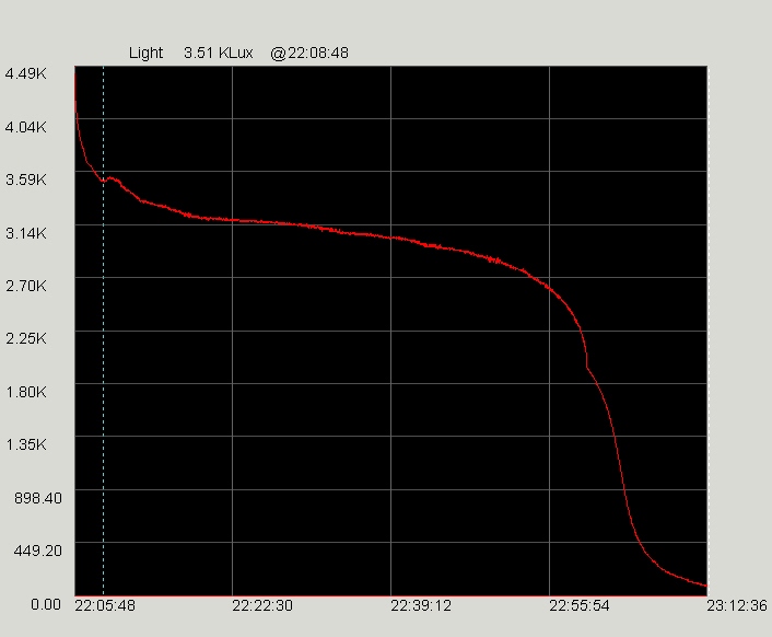

Laufzeitmessung:
~ eine Stunde brauchbares Licht mit einer CR123 auf Vollgas. Das passt doch. Das ist jetzt nicht so superflach oder "step" geregelt wie bei Armytek zB, aber auch nicht so unterirdisch wie bei der Wolfeyes Falcon zB.

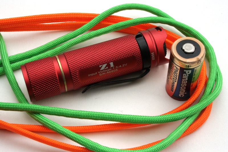

P.S.: zum Schluß hab ich's dann nochmal bunt getrieben, ist ja zur Abwechslung mal ein farbenfroher thread:
Was mich ein wenig wundert ist das die Z1 nun plötzlich nur noch für CR123 "zugelassen" ist, auf den Bildern hier ist noch 1,5-4,2V zu lesen,
früher war in der Produktbeschreibung bei Solarforce auch eine 16340 Benutzung möglich gewesen mit 320 lumen auf high, dies ist nun nicht mehr der Fall.

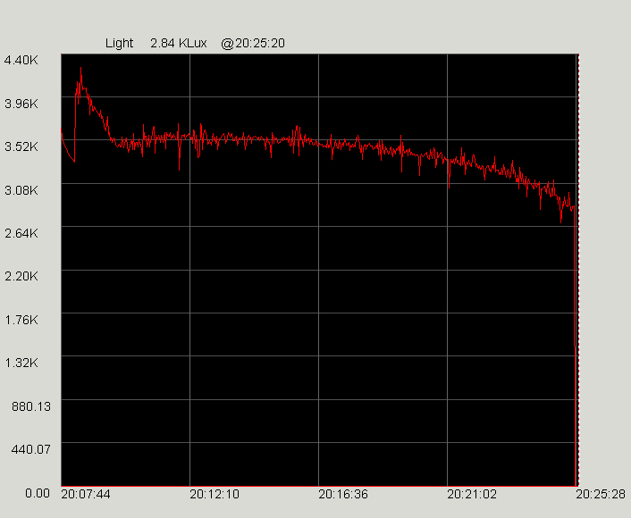

Ich hab die Lampe jetzt nocheinmal ausgepackt und mit 16340 (weißer Solarforce, protected) gemessen:
Heller als mit CR123. Die Lampe zieht jedoch so viel Strom aus dem Akku, dass sie ihn nach ~17 Minuten in die Schutzabschaltung treibt.
Der Akku erwärmt sich sehr, was ich noch nie so beobachtet habe.
Ein älterer ungschützter Akku bricht sofort in der Spannung komplett ein und die Lampe ist dunkler als mit CR123.
Ich nehme an, dass diese Regelung Solarforce dazu veranlasst hat, den Betrieb mit 16340 nicht mehr zu bewerben. Und das ist auch besser so.
Vielleicht findet sich hier jemand mit einem Zangenamperemeter, der das mal nachmessen kann.
