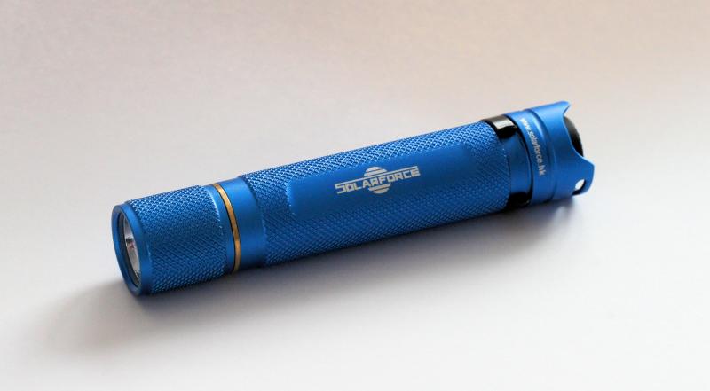

Im Vergleich mit der Xeno E02 als direkten Konkurenz wirkt die Z2 zierlich und durch den geringeren Durchmesser etwas weniger wertig.

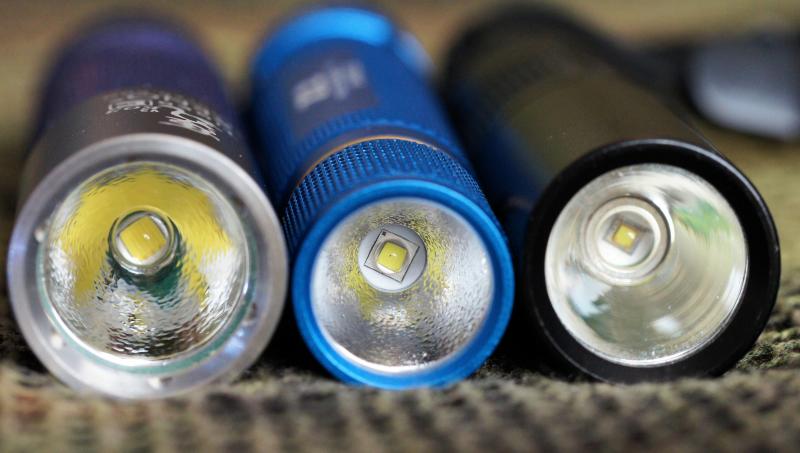

Drei verschiedene Emitter von links: XM-L 3C T5 NW, CREE XP-G2 R5, CREE XR-E Q2-WC

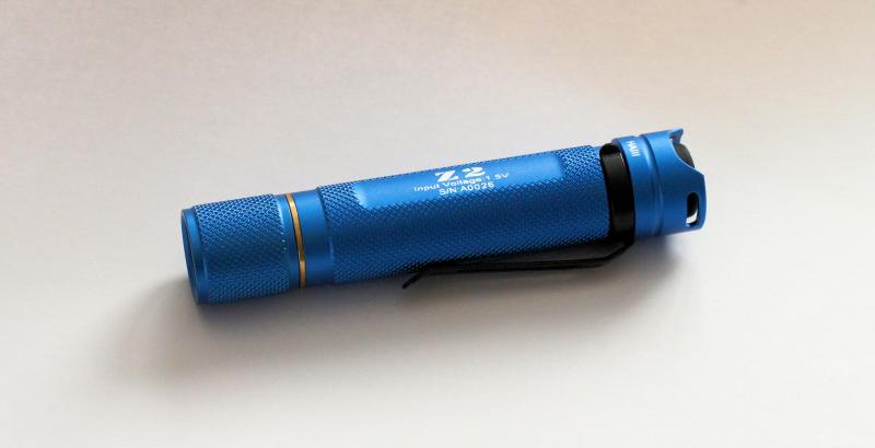

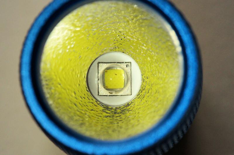

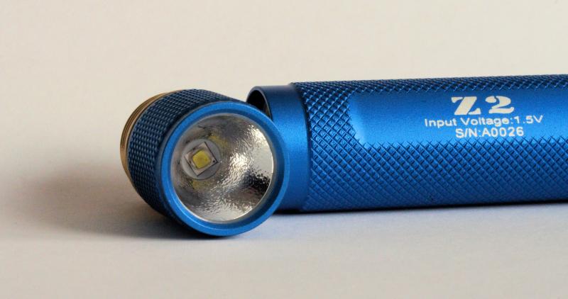

Die Anodisierung ist fehlerfrei, die CREE XP-G2 R5 LED gut zentriert. Das Gewinde könnte etwas mehr Fett vertragen, läuft aber sauber.
Leider gab es nach dem Auspacken ein Problem mit dem Schalter. Erst nach mehreren Versuchen, einem Versuch mit dem Labornetzteil ob der Head funktioniert und weiteren Versuchen konnte ich die Lampe anschalten – jetzt funktioniert sie, aber ein etwas ungutes Gefühl bleibt.
Der Clip dreht sich sehr leicht auf der Lampe und wird damit fast sicher die Anodisierung zerkratzen. Deswegen wurde er nach der Fotosession demontiert und durch den Lanyard ersetzt.
Die Linse der LED hat einen dunklen Fleck der wie eine kleine Beschädigung aussieht. Ich werde beobachten, ob der Fleck über Laufzeit der Lampe größer wird oder so bleibt.

Der Orange-peel Reflektor sorgt für einen gleichmäßigen Beam mit gut abgegrenztem Helligkeitsmaximum.
Die Farbe ist ein kaltes Weiß mit einem ganz leichten lila Tint. Im Vergleich dazu rechts die E03. Leider kommt der sichtbare Unterschied auf dem Bild nicht so gut rüber.
