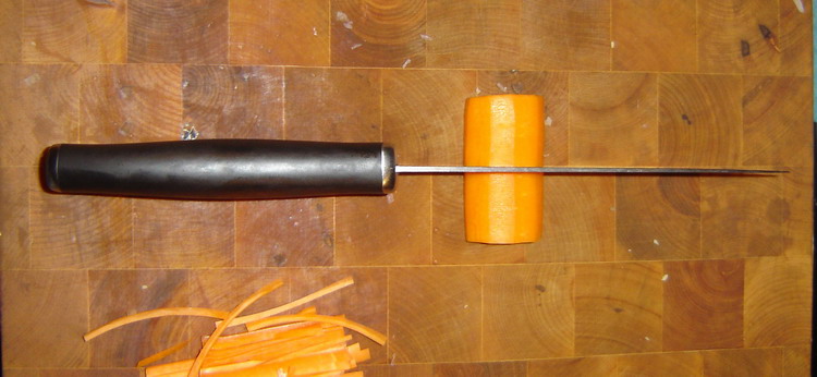

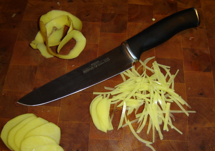

Da noch keines gekommen ist gleich zu Anfang mal ein Bild:
Die Klinge ist natürlich nicht so dunkel wie auf meinem laienhalt ausgeleuchteten Photo,
aber hier ist die schmale Schneidfase schön zu erkennen.
Ich schätze die Fase mal so auf 2 x 20 Grad, V-Schliff.
Darüber ist die recht dünne Klinge bis oben flach geschliffen.
Toll, so gefällt mir ein Klingenschliff, so sehen Schneidteufel aus
die wie Butter durch das Schnittgut gleiten.
Und Schneidtechnisch bin ich auch wirklich begeistert von diesem Messer,
feinste Zwiebelwürfelchen und schmalste Karottenstäbchen sind problemlos möglich.
Phantastische Schärfe und IMO optimale Klingengeometrie.
Dies merkt man gleich beim ersten Einsatz.

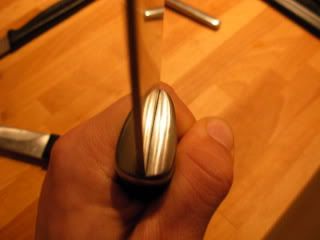

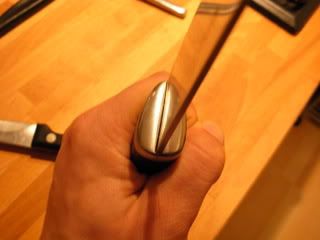

Beim genaueren Betrachten stellte ich aber leider fest, dass die Zwinge nicht besonders genau angepasst war, bei einem Messer, dessen Klingenform mir eine gewisse Präferenz zum Fleisch- und Geflügelverarbeiten andeutet, sind Spalten leider nicht ideal…
Das mag zwar kleinlich erscheinen, aber dennoch…

Abstriche kann man wegen dem Spalt zwischen Zwinge und Klinge machen. Mich hat es nicht sonderlich gestört.

Der Spalt zwischen Zwinge und Klinge gefällt mir aus küchenhygienischen Gründen gar nicht, andere Bauweisen gefallen mir da besser.
