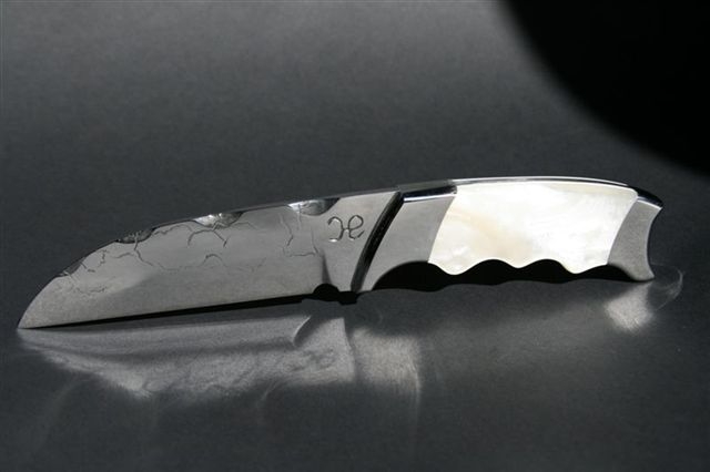

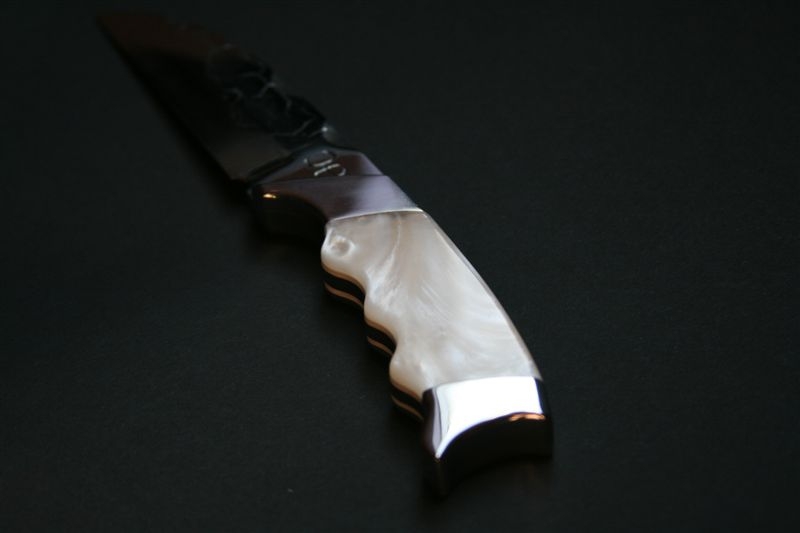

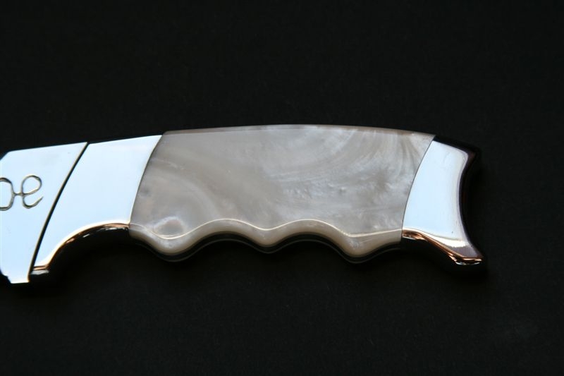

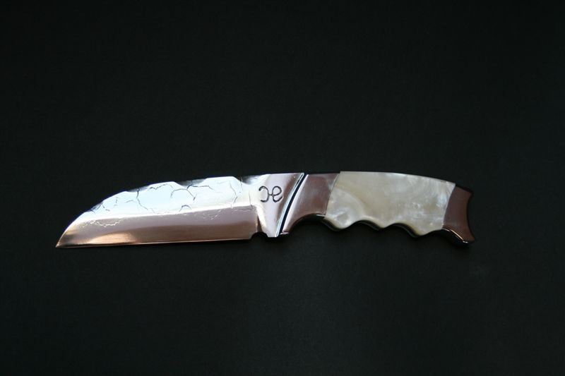

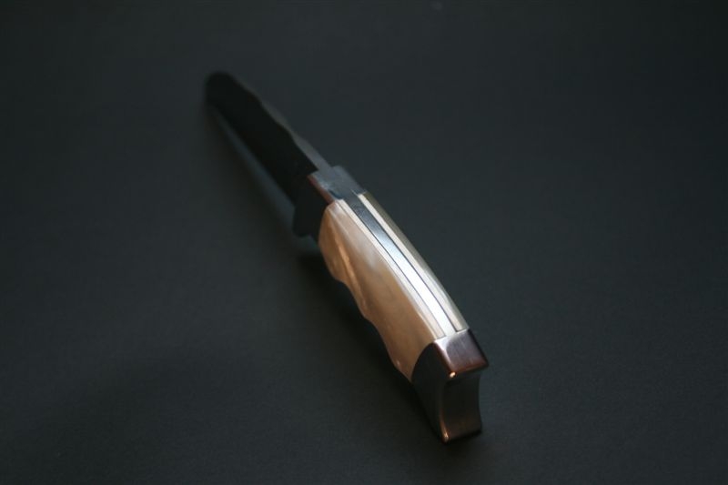

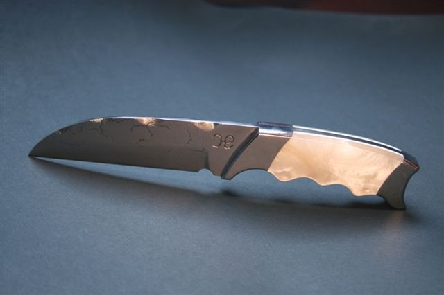

heute mal ein Sonn, und Feiertagsmesser.
Geschmiedet aus Feilenstahl.
Der Griff besteht aus aufgenieteten Edelstahlbacken und Perlmutersatz.
Gesamtlänge: 200mm
Breite: 30mm
Stärke: 4-1mm
Grifflänge: 100mm
Gewicht: 190g

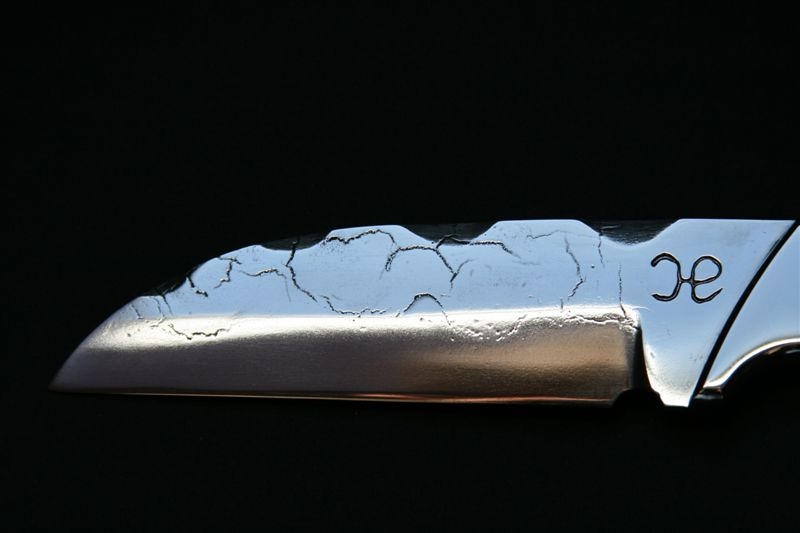

Das Muster auf der Klinge entstand durch Risse im Ofenkittmantel
nach dem härten hatten sich die Linien in die Oberfläche eingebrannt.
Meistens fülle ich die Risse vor dem Härten wieder zu oder schleife danach die Klinge sauber
aber bei diesem Messer ist das Muster schön gleichmäßig geworden und ich finde es passt
auch gut zum Gesamteindruck.
Ursprünglich wollte ich die Härtelinie sichtbar machen aber nach dem ätzen passte die dunkle Klinge nicht mehr zum hellen Perlmutgriff, also alles wieder abgeschliffen und auf Hochglanz
poliert.
Die passende Hose mache ich aus schwarzem Leder und Edelstahlschnalle.
Aber das dauert noch etwas.
Vorab viel Spaß beim anschauen.
Viele Grüße Link

gleich noch eine frage dazu kann man so ein muster auch bewusst erziehlen?

Hallo textor,
richtig steuern läst sich das Muster nicht
je dicker der Ofenkittmantel umso stärker ist die Rissbildung beim trocknen
bei dieser Klinge waren es ca. 8-10mm die ich in einem Arbeitsgang aufgetragen habe.
Bei zwei Anderen die noch in Arbeit sind war die Dicke des Mantels ca. 5-6mm bei denen ist auch das Muster
schwächer und unregelmäßiger.
Gruß Link
