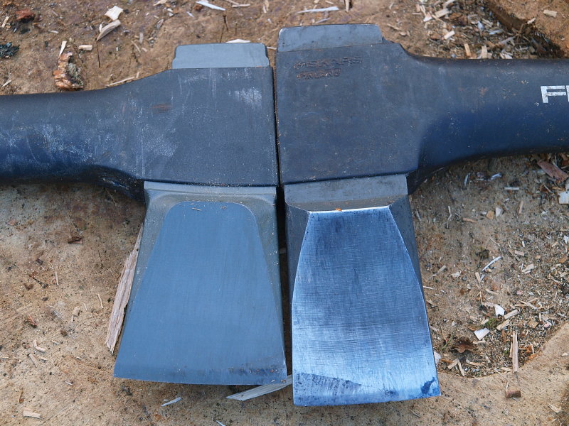

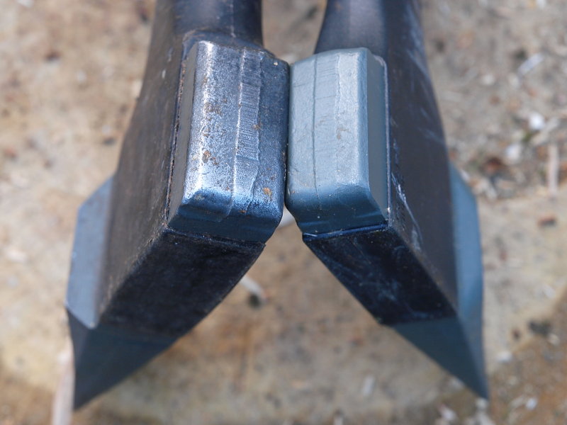

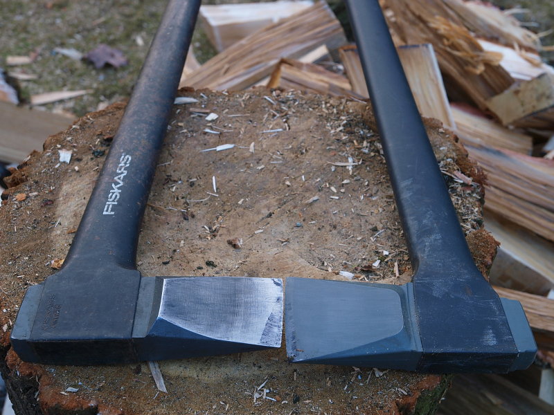

Moin,
die X25 unterscheidet sich von der 2400 schon ein wenig.
Ich habe mal Vergleichsfotos angehängt.
Die ältere, größere, schwerere Axt ist die 2400.

Durch die flachere Form der Axt und die längere Schneide spaltet die X-Generation meiner Meinung nach mindestens ebenso gut wie Gränsfors.
Nur der Stiel der GB liegt mir minimal besser in der Hand.
Bei der 2400 ist der Kopf gut 100 g schwerer.
Im direkten Vergleich merkt man das schon.
Und dann bemerkt man auch einen Nachteil der alten Version.
Sie ist stark konkav geformt und wird irgendwann zu breit, sodass sie manchmal an der breitesten Stelle stockt und nicht weiter ins Holz eindringt.
Da ist sowohl die Spaltaxt von GB als auch die X-Version von Fiskars einfach besser.

Au ja, das ist ein deutlicher Unterschied zwischen den beiden.
Ich hatte gelesen dass die X25 das Nachfolgermodell wäre und bin damit auch von gleichen Gewichten ausgegangen.
Schön wenn ich auch noch eine verbesserte Version bekommen habe.
