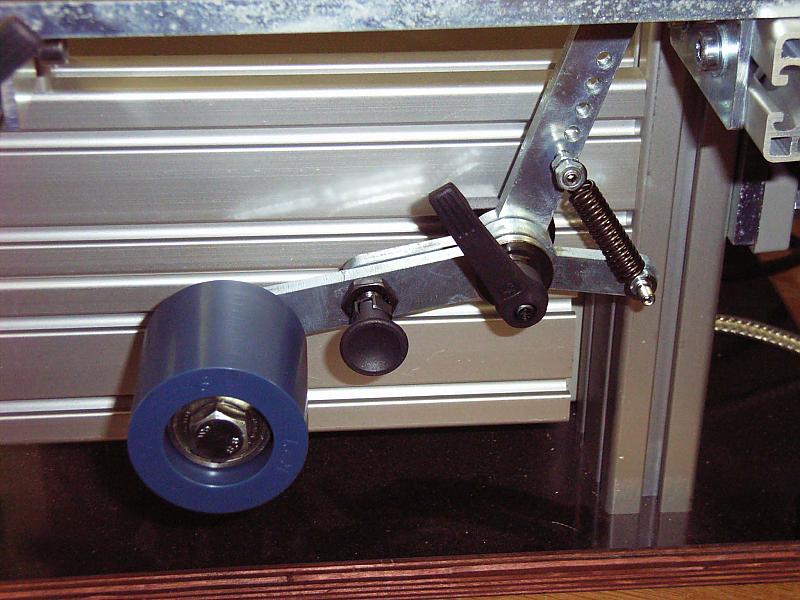

Hallo, Forumiten,
da es immer wieder Nachfragen für einen Spannarm für mein Modell 2 gibt, möchte ich hier meine Lösung vorstellen:
Da sowohl eine gefederte als auch eine starre Rolle gewünscht wurde, ist der Spannarm nun zwischen federnd und starr umschaltbar.
Die Bedienung ist einfach: auskuppeln = federnd, einkuppeln = starr.
Die Vorspannung ist einstellbar, die Federn in drei Stärken verfügbar. Außerdem gibt es günstigere Version, die nur starr ausgeführt ist.
Wie alle Zusatzoptionen sind die Spannarme leicht an vorhandene Maschinen nachrüstbar. Aktuelle Infos darüber findet Ihr
