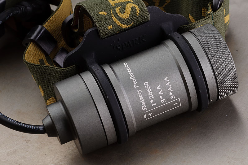

Die SX5 ist eine robuste Stirnlampe mit externem Akkubehälter, sie kann mit 3xAA, 3xAAA, 1x26650er oder optional mit 4x18650ern betrieben werden.

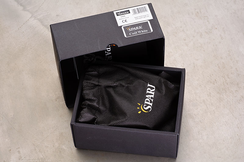

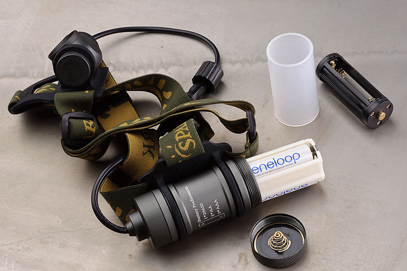

Die Lampe kommt in einem schwarzen Karton, darin befindet sich ein schwarzer Stoffbeutel und darin wiederum die Lampe, der Akkuhalter für 3xAA, der für 3xAAA und eine Kunststoffhülse, um den Innendurchmesser des Rohrs für den 26650er zu verkleinern.
Außerdem liegt eine Bedienungsanleitung auf Chinesisch und Englisch dabei.

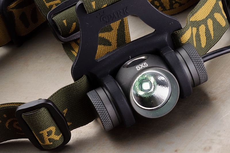

Keine Fehler in der Anodisierung, die Gewinde sind sauber und laufen so wie sie sollen, die LED sitzt sauber zentriert und auch an der restlichen Verarbeitung lässt sich nichts kritisieren.

Die Lampe wird über einen Schalter an der Oberseite des Lampenkörpers bedient. Klicken schaltet die Lampe im zuletzt benutzten Modus ein, durch weiteres Klicken und halten werden die verschiedenen Helligkeitsstufen von unten nach oben durchlaufen (Low, Med1, Med2, Max), wobei die Lampe immer zuerst in Low springt, egal aus welcher Helligkeit man beginnt. Ein Doppelklick in jedem Zustand der Lampe, ob an oder aus, bringt dann volle Power (Super). Ein weiterer Doppelklick führt einen wieder in den zuletzt verwendeten Modus, ein einzelner Klick schaltet die Lampe grundsätzlich aus. Das finde ich alles recht simpel und plausibel und ich hatte es sehr schnell intuitiv drauf, da gibt es nichts zu meckern. Auch die Helligkeitsabstufungen sind sehr praxisgerecht, mir hätten allerdings auch 3 anstatt 5 Abstufungen gereicht.

Die Lampe ist nicht gerade ein Leichtgewicht, wenn man sie z.B. mit den Standard Petzls usw. vergleicht. Allerdings ist sie auch viel wertiger und massiver gearbeitet und das hat halt seinen Preis. Trotz des Gewichts sitzt die Lampe aber super gut auf dem Kopf. Die Riemen lassen sich alle gut einstellen, das seitliche Kabel stört nicht und lässt sich mit zwei Klemmen gut versorgen, die Auflagen an Hinterkopf und Stirn sind sehr angenehm, die Halteringe der Lampe klemmen sie gerade so fest, dass man völlig easy einhändig den Winkel verstellen kann, dieser verstellt sich jedoch nie von alleine. Auch der Schalter ist sehr gut zu erreichen, ausreichend dimensioniert und ist schon nach dem ersten Aufsetzen der Lampe absolut intuitiv zu treffen. Mit dem optional erhältlichen Akkupack für 4x18650er würde das ganze natürlich schon deutlich wuchtiger und schwerer. Auch die Helmmontage an passenden Helmen ist absolut problemlos.
Stromversorgung
Wie gesagt lässt sich die Lampe im Standard Lieferumfang mt 3xAAA, 3xAA oder 1x26650er betreiben. Aufgrund eines Mangels an 26650ern habe ich sie in der Testphase nur mit AA und AAA Eneloops betrieben. Mit einem optional erhältlichen Akkukörper lässt sie sich auch mit 4x18650ern betreiben, was für enorme Akkulaufzeiten sorgt. Die Lampe hat eine sehr moderate Wärmeentwicklung, nach 10 Minuten in Super ist sie zwar gut warm, aber immer noch locker anzufassen. Sie hat einen konstanten Output.

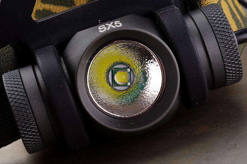

Die SX5 ist für eine Stirnlampe richtig schön hell. Ich würde sie im Super Modus in etwa gleichsetzen mit den aktuellen 1x18650er Lampen wie Jetbeam Jet3M, Spark SL6, usw. nur eben mit deutlich größerem und dadurch natürlich nicht ganz so hellen Spot. Dieser hat einen ganz leichten Grünstich und geht sehr homogen in den Spill Bereich mit dezentem Lilastich über. Ringe sind keine zu erkennen und der gesamte Beam ist wirklich sehr gleichmäßig, der OP Reflektor verrichtet seine Arbeit gut.
