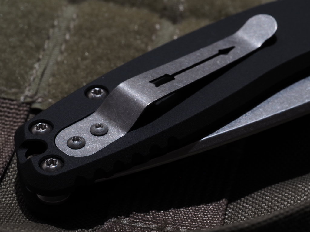

Clip aus Titan: Optisch eine Wucht und Titan ist halt nicht einfach ein Federstahl :steirer:

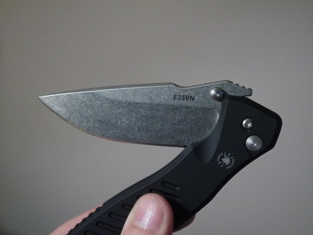

Die Verarbeitung ist nahezu makellos. Der Griff ist sehr sauber gearbeitet und gleichmässig anodisiert.

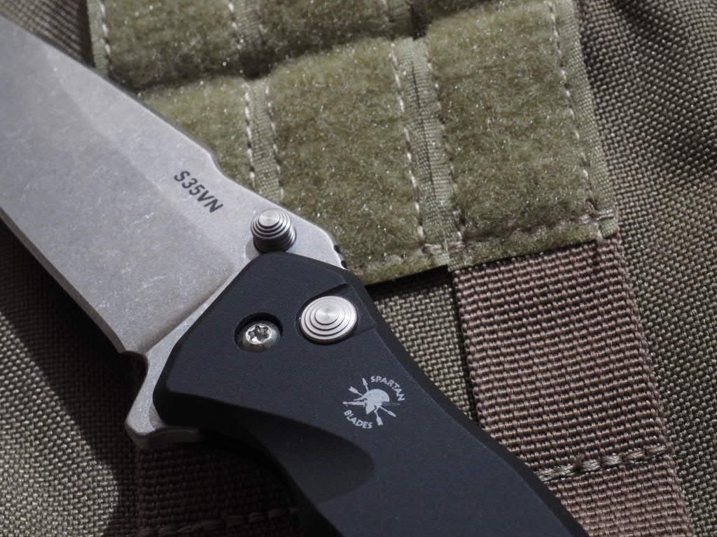

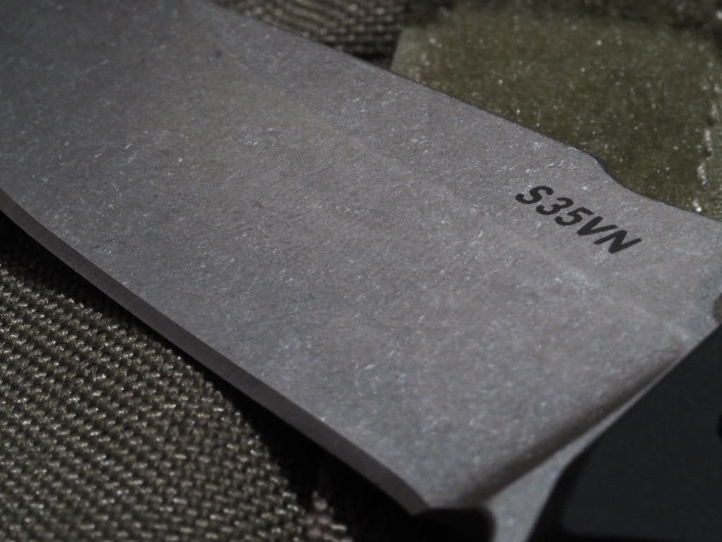

Das Stonewash-Finish ist ebenfalls gleichmässig und sauber hergestellt. Allerdings sieht man noch leichte Bearbeitungsspuren an der Klinge im Gegenlicht. Spüren tut mans nicht wenn man drüberfährt, aber da sind sie.

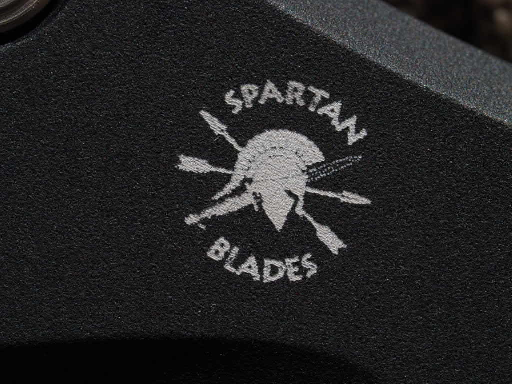

Die (Laser?)Gravur an der Klinge ist tief und gleichmässig.

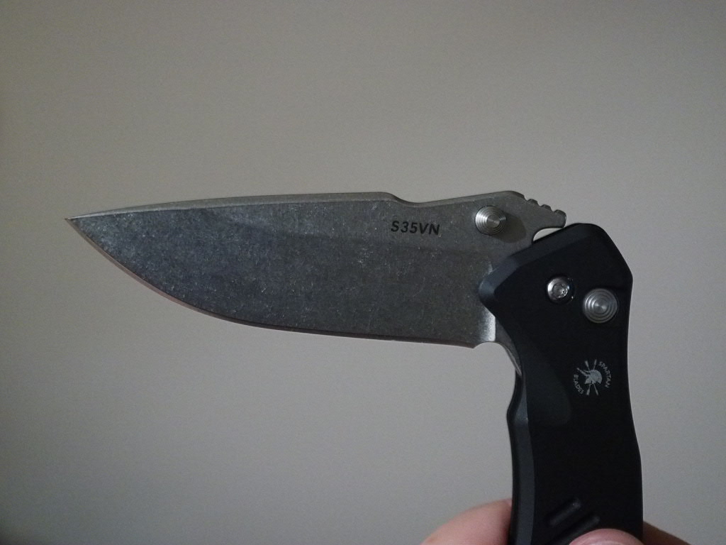

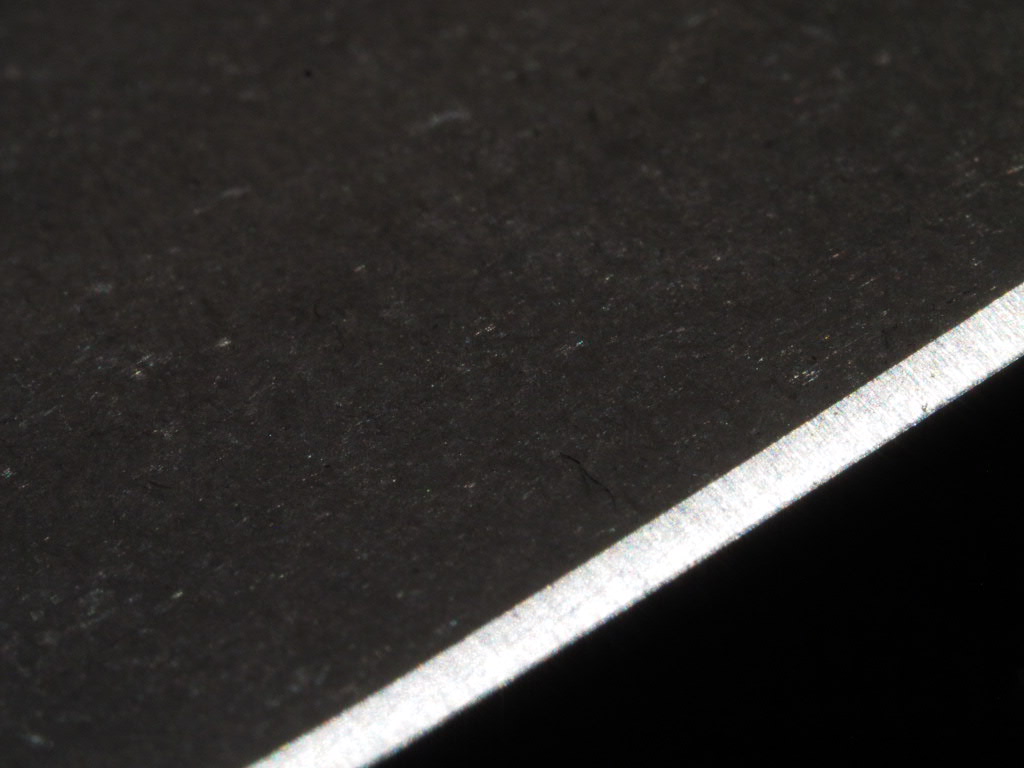

Der Schliff ist sehr sauber ausgeführt, aber nur auf den ersten 4 Zentimetern wirklich scharf (aber auch da geht noch mehr). Zur Spitze hin verbeisst sich die Klinge nicht mehr in meinem Haar.
Die Klingengeometrie ist einem Tactical Folder angemessen, aber nicht übertrieben. Durch die große Phase an der Oberseite erscheinen die knapp 4 mm als noch weniger.

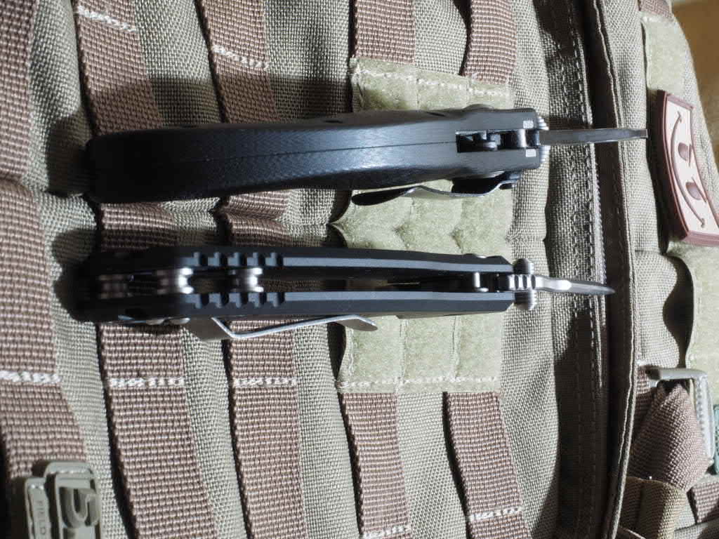

So, und jetzt mal genug der Worte. Bilder sagen ja bekanntlich mehr:
EA220278.JPG EA220288.JPG EA220286.JPG EA220285.JPG EA220284.JPG EA220283.JPG EA220281.JPG EA220280.JPG EA220277.JPG EA220289.JPG

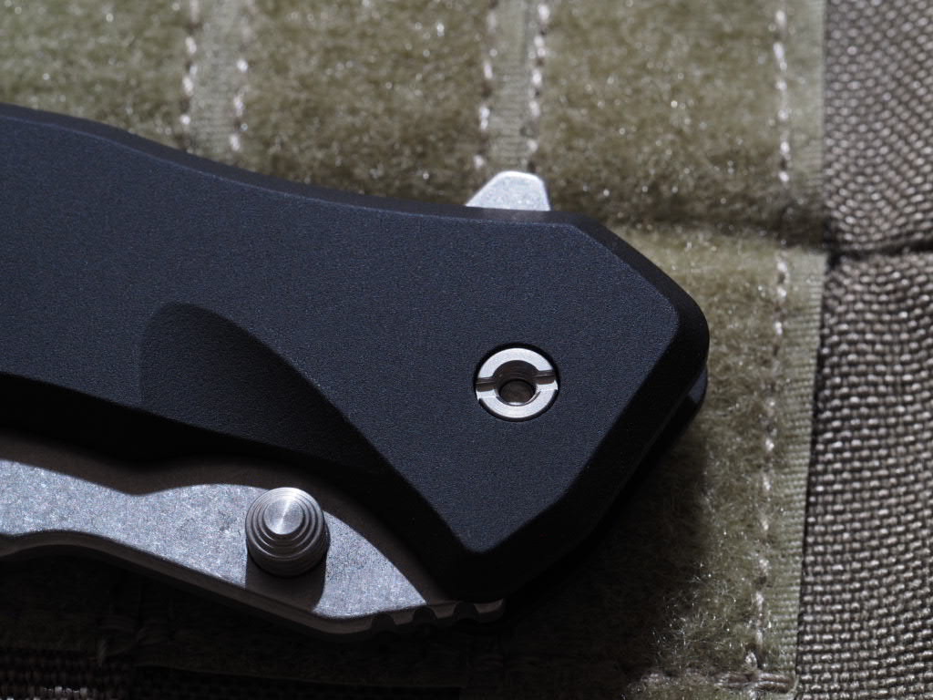

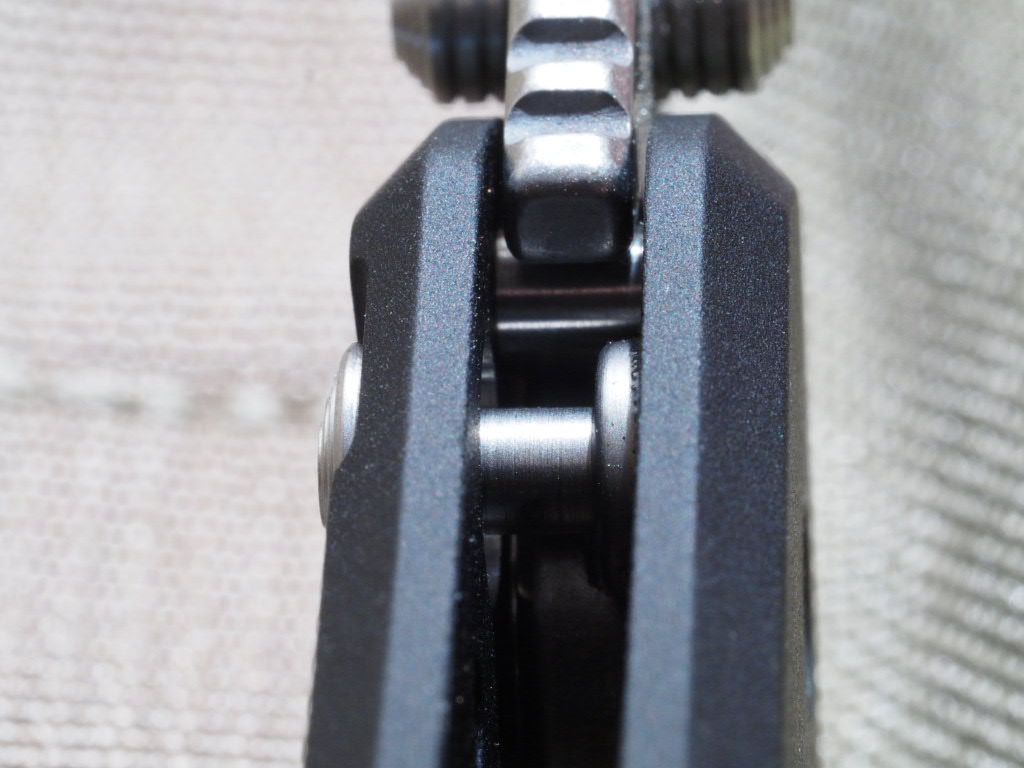

+ Die (zu?) kurze Achsschraube. Ich weiß nicht ob es ein Problem ist/wird, aber optisch macht es einen schlechten Eindruck
+ Die Anodisierung am Lanyardloch ist schon etwas angeschlagen

Die Schärfe war ja gut, aber nicht optimal. Einige Züge über den SharpMaker brachten im hinteren Bereich der Klinge eine sehr gute Rasierschärfe hin. Im vorderen Bereich ist der Schleifwinkel etwas stumpfer und die Klinge auch nicht ganz so scharf, was auch der SharpMaker auf die Schnelle nicht ändern konnte. Wenn ich mal Zeit habe, werde ich mit dem Wicked Edge den Klingenanschliff gröber überarbeiten.
Die Klinge bleibt in jeder Position durch vorhandene Reibung stehen. Ob man den Button Lock löst oder nicht bleibt dabei komplett egal. Die Klingenachse habe ich dabei nicht gelockert. Mich stört es nicht und ich will die eh schon kurze Achsschraube nicht noch weiter aus der Mutter rausdrehe. Diese besitzt einen Schlitz um sie um mitdrehen zu hindern. Eine einfache, aber effektive Lösung wie ich finde.
Der Button Lock ist direkt im Alu der Griffschale gelagert. Ist jetzt nicht schlecht (Benchmade macht es beim 9051 auch so), aber das Stahl-Gegenlager beim Hogue EX-04 wirkt auch Dauer doch vertrauenswürdiger. Mal sehen, ob sich da langfristig was ausleiert.
