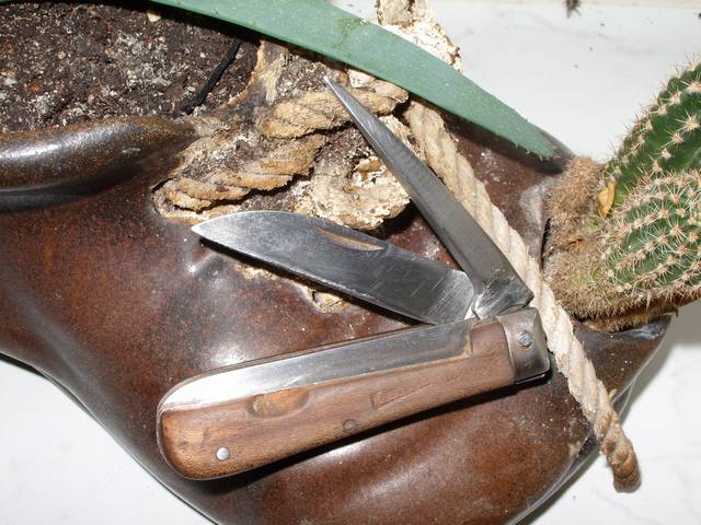

Moin!
Ich pack das Thema mal ins Material total, passt hier am besten.

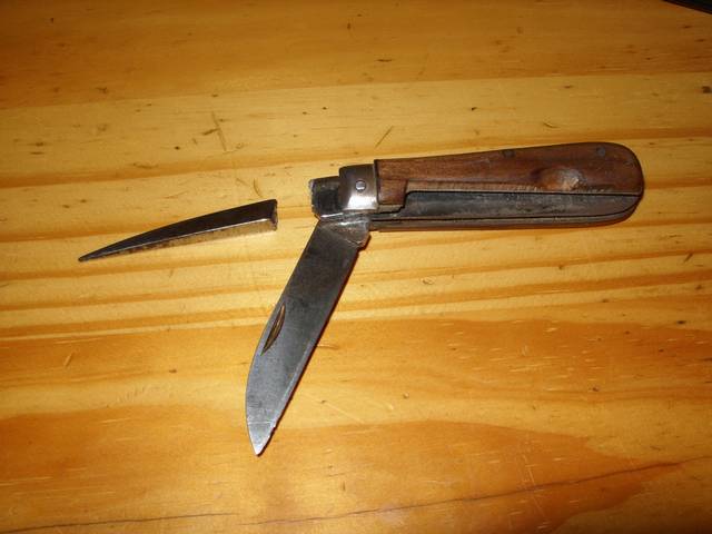

Ich habe ein Matrosenmesser geschenkt bekommen, weil der Versuch es zu Richten dem Vorbesitzer nicht gelungen war. Der Markspieker war gut verbogen und ist eben beim Versuch ihn mit dem Hammer zu richten abgebrochen. Ich würde das Teil jetzt irgendwie anschweißen (lassen) und das gute Stück mit in die Rotation aufnehmen.
Wird die Schweißnaht die Belastungen verkaften (schaben, fummeln, hebeln)???
MfG Martin

Erstmal vielen Dank für die Antworten! Die helfen mir bei meinen Überlegungen wie ich das Teil wieder instandsetzen könnte schon weiter. Ich bin ja bis jetzt davon ausgegangen das so ein Spieker deutlich unter einer Klinge liegt, was die Härte angeht.
Zur Rotation: Ich meine EDC-Rotation, weil so finde ich das Messerchen schon enorm praktisch. Die Klinge zum Schneiden und den Spieker würde ich eben zum leichten hebeln (Farbdosen zB.) und Schaben benutzen wollen.
Anbei noch ein Bild der Bruchstelle und eines weiteren Folgeschadens :( :

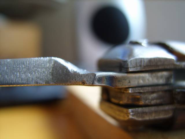

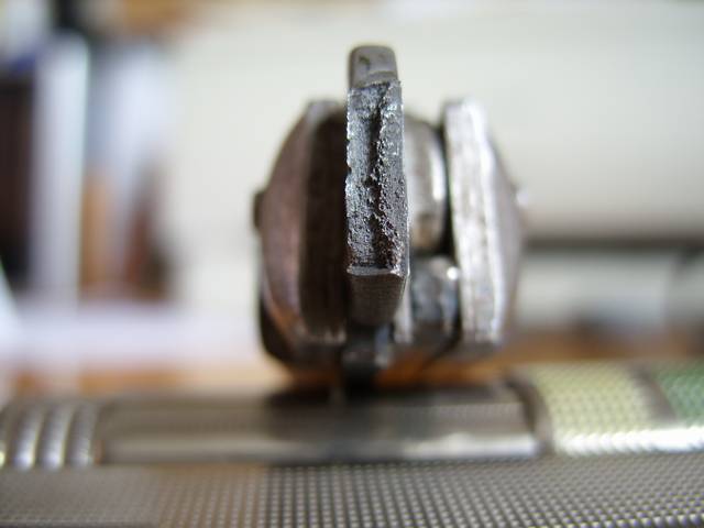

Wenn ich mir das Gefüge an der Bruchstelle anschaue erklärt das alles. Wenn der Rest des Messers genauso wärmebehandelt ist, dann ist das Messer nicht mal das wegwerfen wert, geschweige denn den Versuch den Marlspieker wieder herzurichten.
Kannst du das mit dem Gefüge mal etwas genauer beschreiben? Muß nicht erschöpfend sein, sondern nur so, daß ich weis wonach ich suchen muß wenns interessant klingt.
MfG Martin
Muß nicht erschöpfend sein, sondern nur so, daß ich weis wonach ich suchen muß ...
Bin zwar nicht Armin II, aber das Bruchgefüge ist als sehr grob erkennbar, fast wie bei grobem Guss - daher wohl die sichere Annahme, dass bei der WB etwas falsch gemacht wurde.
Gruß Andreas
@sanjuro: Bist du dir sicher mit C75? Nur damit wir hir nicht fälschlicherweise einen C75 schlechtreden, wenn es dann doch ein "normales" Gußgefüge ist. (Sieht auf den Foto halt auch relativ dunkel aus)
@Bunkertech: Nach dem Foto und und den "Materialproblemen" würde ich auch sagen das eine Reperatur sich nicht lohnt.

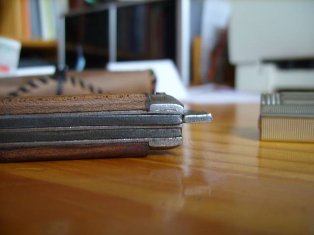

Ich habe das Messer jetzt wieder, und werde es noch ein wenig auffrischen. Anbei noch ein Bild auf dem die durch das Schweißen entstandenen Anlaßfarben gut zu sehen sind. Es ist auch noch die Kante der Schweißnaht zu sehen, ich gehe davon aus, das ich das Teil nicht überlasten werde. Den ersten Kronkorkentest haben Naht und Niet zumindest überlebt.
Ich hatte überlegt, mir noch ein "neues" Harness Jack zu besorgen, aber die Federauflage der Klinge ist bei meinem Exemplar schon etwas verrundet. Dadurch läuft sie nicht gar so stramm wie der Spieker, der sicherlich weniger genutzt wurde. Bei dem Neuen wüärde mir die Klinge dann zu stramm laufen.
