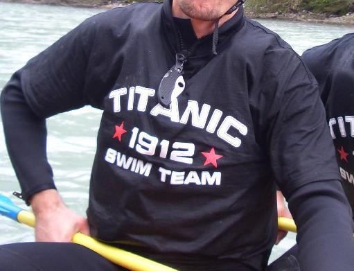

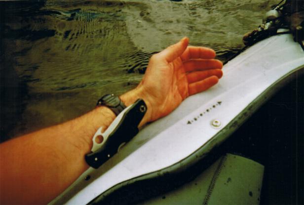

hab meine zwei Spinnen neulich mal mit ins Wasser genommen:
Auf ner Kajak-Tour:
Waved Endura am Uhrenarmband geclipt
Auf ner Rafting- Tour:
Clipit an den Reißverschluß des Neoprenanzugs geclipt
Haben beide gut gehalten und das Wasser scheint ihnen nicht geschadet zu haben.
Allerdings nehm ich demnächst wohl ein SALT mit- soll ja besser geeignet sein fürs Wasser!!
Vielleicht gibt es ja hier den ein oder anderen wassersportler, der uns hier an seinen Erfahrungen teilhaben läßt!
Gruß neo

Das mit dem Waved Haken am Handgelenk sieht gefährlich aus Neo
Ja und unangenehm, drückt das da nicht ins Handgelenk?

Hattet ihr beim Raften echt keine Sicherheitsausrüstung an? (Helm/Weste z.B.) Am ersten Blick ist das Snap-It schon ok am Neopren, aber im Wildwasser bekommst dann Kinnhaken davon.

@Padde: ja, dessen war ich mir bewußt- ist aber gut gegangen und war auch eher ne Notlösung :) beim nächsten mal nehm ich wieder das Clipit..
@le.freak: Nö, hat beim mir net sonderlich ins handgelenk gedrückt- aber wie gesagt: eher Notlösung!
@Peter1960: Doch hatten Helm und Weste (in meinem fall unter dem T-Shirt) an- hab aber keinen Kinnhaken davon bekommen. hatte zuerst auch bedenken, weil die anderen einen ja an der Weste ins Boot ziehen, daß da einer aus versehen das messer greift- dem war aber nicht so...
