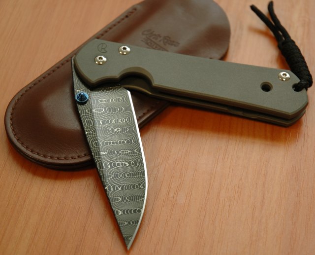

in der letzten Zeit stolpere ich immer öfter über Bilder mit sog. "Spirographen-Damast".
Da ich mir beim besten Willen nicht vorstellen kann, wie dieser hergestellt werden könnte, die SuFu nichts rauswirft, Google nichts verwertbares rausspuckt, ich in der Literatur (Sachse, Denig...) nichts finde, mich das Thema aber trotzdem interessiert, meine Frage: Hat jemand eine Idee, wie dieser wohl hergestellt werden könnte.

danke für die Info. Aber mir geht es nicht um die Bilder. Schöne Messer mit Spirographendamast findest Du übrigens auch im knifes 2007.
Nein. Mir geht es eher um das "Wie". Ich kann mir zur Zeit nicht vorstellen wie dieser spezielle Damast gemacht wird. Es sind augenscheinlich keine Stempelungen, wie beispielsweise beim Rosendamast. Eine Mustersteuerung wie z.B. beim Federdamast kann ich mir ebenfalls nicht vorstellen. Du merkst ich weis nicht wie der gemacht wird und das wurmt mich :hehe: Deshalb meine Bitte: Weis jemand wie dieser Damast gemacht wird oder hat jemand eine Idee, wie er gemacht werden könnte.

Das ist einfach. Im Prinzip ist es ein Leiterdamast. Allerdings ist der Basisdamast kein Lagenmaterial sondern ein ziemlich feines Material mit Rastermuster. Die Herstellungsweise ist also logisch: Rastermuster aus dünnen Nickelstahlblechen für das "Raster" und quadratische Manganstahlstäbe für die "Füllung" die den dunklen Hintergrund bildet. Das Ganze z.B. in einem Rohr zusammenstecken, feuerschweißen, ausschmieden, leitern, wieder ausschmieden, fertig.
Ich habe das Muster auch schon gemacht. Es ist für jemanden, der gut feuerschweißen und "geradeaus" schmieden kann und einen Hammer mit gepflegten Gesenken besitzt, kein Problem.

Er macht erst ein Paket aus dicken Lagen Manganstahl und nickelblechen o.ä., verschweißt das, sägt es der länge nach senkrecht zu den Lagen in dünne Scheiben, legt zwischen die nochmal nickelblech, verschweißt wieder, und Flext oder stempelt dann das Muster.
Hoffentlich stimmt das, bin mal gespannt was die spezis sagen.
Im Prinzip schon, aber um es exakt aussehen zu lassen muss man wirklich mit Stäben und Blechen arbeiten und möglichst alles auf einmal bauen.

Keine Fehlversuche. Mal einen Freitag drangesetzt und gemacht. Vorhandenes Vormaterial und eine Blechschere waren die Voraussetzung. Es ist wirklich eines der einfacheren Motive. Sozusagen ein gutes Motiv, um für komplizierte Mosaiken zu üben.

Mit Deiner Erklärung kann ich mir das schon in etwa vorstellen. Nur das mit dem Leitern ist mir noch nicht ganz klar. Aber ich komm noch drauf :)

Wie gesagt: Ein Bild sagt mehr als 1.000 Worte. Deshalb habe ich mir das folgende Photo nochmals angeschaut. (Habs mir mal von "http://www.guns.com.pl/eks_best/crk_sebenza_spiro.jpg" ausgeliehen :D)
(Mal schauen ob das mit dem Verlinken klappt :D)
Jetzt mal als Link
Es ist ein Devin Thomas Damast. Man sieht deutlich die Leiter.
