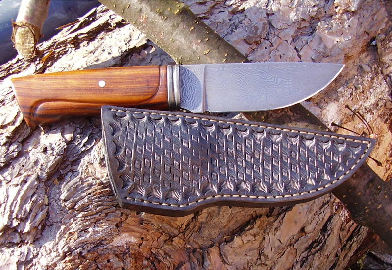

Hallo Leute,
habe ein Stück von dem Monsterpaketdamast ( Wirtz, Zwissler, Bahls) bekommen, daraus eine Spitzerlklinge geschmiedet und sie dann in ein Stück Wüsteneisenholz gesteckt. Der Damast lies sich schmieden wie ein Stück Monostahl, bin total davon begeistert.
Gesamtlänge: 22,5cm
Klingenlänge: 11cm und 3,1cm hoch
Dicke: 5mm auf 1mm
Grüße aus der Pfalz
Uwe
Ein schönes Stück, sehr gelungen:super:, obwohl ich eigentlich die dunkleren Varianten vom Wüsteneisenholz bevorzuge.
Die Zwinge ist aber ein anderer (Nickel-)Damast, oder?
Ist doch schön geworden! Ich mag auch das helle Eisenholz sehr. Die Zwinge ist sicher ein anderer Damast, in der Nahaufnahme sieht man deutlich die drei verschiedenen Stähle im Klingendamast und nur zwei im Damast der Zwinge.

die Zwinge besteht aus 70 lagen tordiert 1.2842/1.2721.
@ Achim
der Klingenstahl zeichnet sehr schön dreifarbig, bin mal gespannt wie er von den Schneideigenschaften ist.

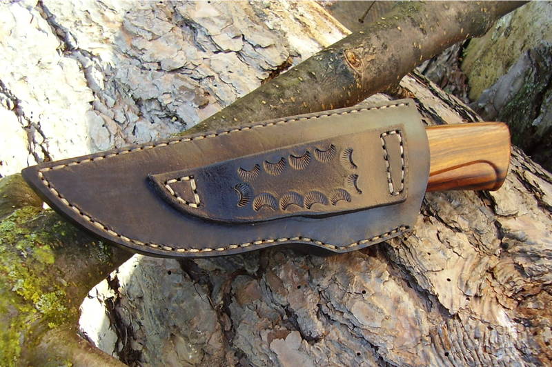

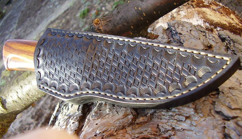

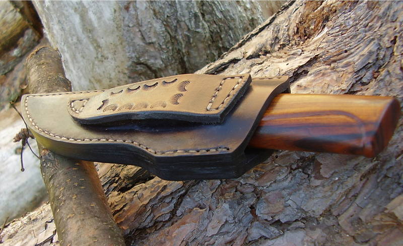

Moin Leute,
da ich momentan etwas Grippegeschwächt bin, und es mir in der Garage zu Anstrengend ist, hatte ich noch Muse die Lederscheide zu machen.
Scheide passt wie angegossen. Kannten wurden nicht so wie ich es mir vorstellte da ich zu wenig Leder überstehen lies :mad:.
Aber sobald ich das Perfekte Messer hinbekomme hör ich auf damit :D .
Gruß Uwe

Zuerst mal:
Super schönes Messer und super Scheide!
Aber ich sehe da 4 verschiedene Stahlsorten, es gibt graue, schwarze, goldene und weiße Schichten. (von links nach rechts gesehen auf dem letzten Bild vom ersten Beitrag)

Sehr schöne Scheide und tolles Messer! :cool:
Obwohl es mir eigentlich besser gefällt, wenn Scheide und Gürtelschlaufe aus einem Stück sind, spricht mich diese doch sehr an, mit ihren absolut akkuraten Stichen und der aufwändigen Punzierung. :super:

ein wirklich sehr schönes Messer und eine perfekte Scheide :super:
Seit wann machst Du auch Punzierungen ?
Wenn es keine Auftragsarbeit ist, verwahre es bitte mal noch ein paar Tage, damit ich es mir in echt mal ansehen kann.

........Aber ich sehe da 4 verschiedene Stahlsorten, es gibt graue, schwarze, goldene und weiße Schichten. (von links nach rechts gesehen auf dem letzten Bild vom ersten Beitrag)......
Da ich das Monsterdings geplant, zusammengenudelt und fertiggemacht habe kann ich zu 100 % sicher sagen: es sind drei Stähle. Und zwar 1.2842 (schwarz), 1.2519 (grau) und 75NI8 (hell).
Jedenfalls ein tolles Messer und eine fast perfekte Lederscheide dazu. Ich finde auch das helle DIW superschön.

Das mit dem Punzieren war mein erster versuch, ich denke die Geschichte ist noch ausbaufähig, lass Klingeln.
Gruß Uwe
