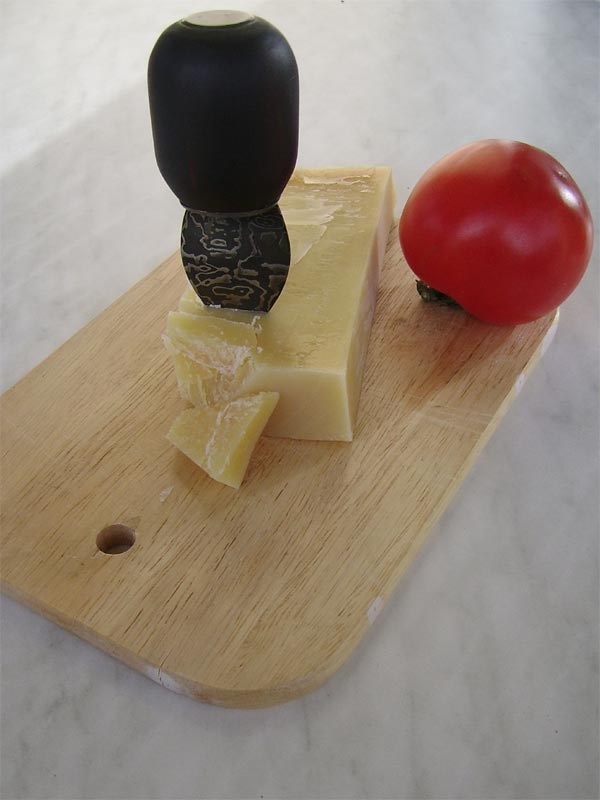

Alle nicht Schweizer werden sich jetzt wohl fragen, was ist ein Sprienz.

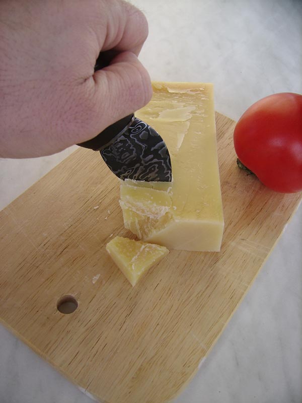

Sprienz ist ein Hartkäse den man, wie den Parmesan brechen kann anstatt ihn zu schneiden.

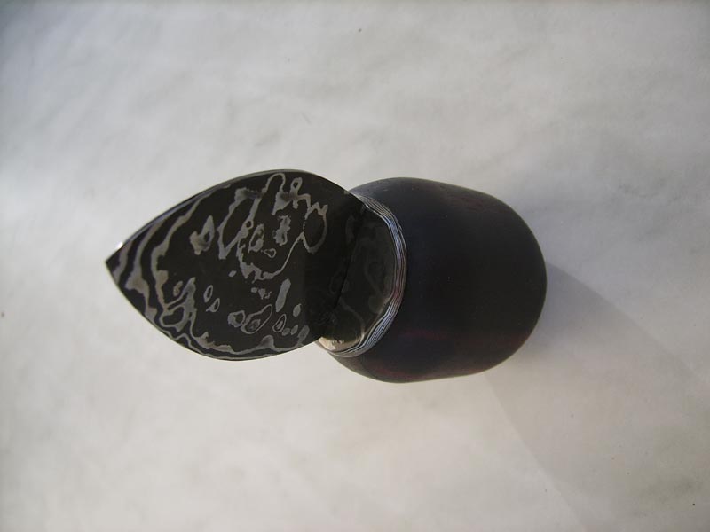

Der Sprienzbrecher ist aus einen Damast (60Ni20 u. 1.2510) Reststück geschmiedet, ebenso die Zwinge und das Endstück. Die Klinge ist nicht scharf da sie nur zum brechen gedacht ist. Geätzt habe ich mit Kaffee.

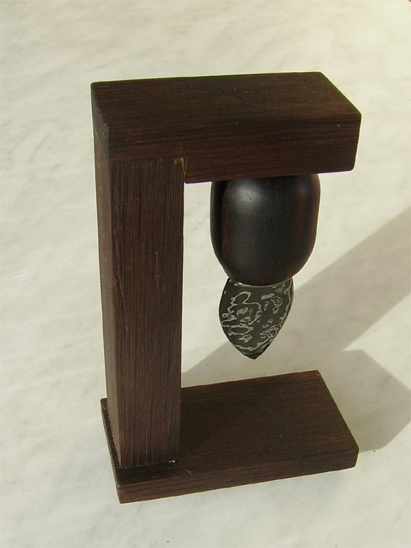

Der Griff ist aus Siam Palisander, ebenfalls ein Reststück aus einem Tischbein. Der Ständer ist aus Eiche (Amoniak behandelt) mit eingelegtem Neodym Magnet.
Ich hoffe der Kleine gefällt euch.
