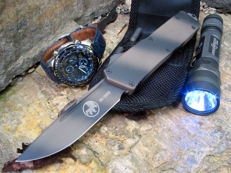

Combat Talon

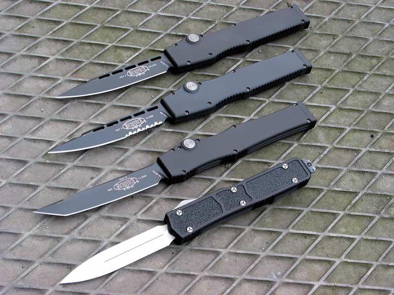

von oben: Halo2 2x, Halo3, Makora (nicht meine).

An 'Combat Talon', sowie an einigen anderen auch, kann ich auf dem Foto keinen Hebel zum Schieben erkennen?

Ach noch was. Das CT II und die HALO Serie sind S/A. Die NATO-Springer, UT, Scarab usw. sind D/A. Obwohl ich die nicht in einem Satz zusammen schreiben möchte.

S/A = single action: Klinge springt durch Druck auf den (bei den Beispielen hier runden) Knopf heraus, wieder rein kommt sie durch manuelles Zurückziehen des Spannhebels (nennt man den überhaupt so?) am hinteren Griffende
D/A = double action: Klinge springt raus und rein durch Vor- beziehungsweise Zurückschieben des Schiebers
