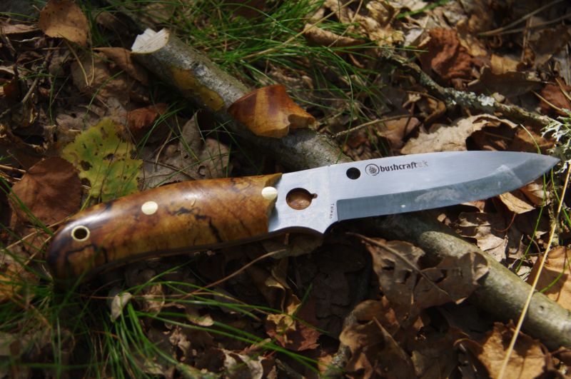

Umso mehr freute ich mich, dass mein Griff keine einzige Spalte oder Macke hatte, für mich ein traumhaft schönes Messer.
Am Dienstag ging es dann in den Wald, um ein wenig zu spielen.
Zunächst ein paar Eindrücke des Messer:

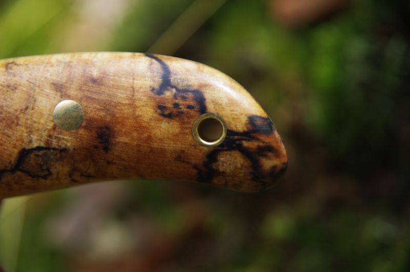

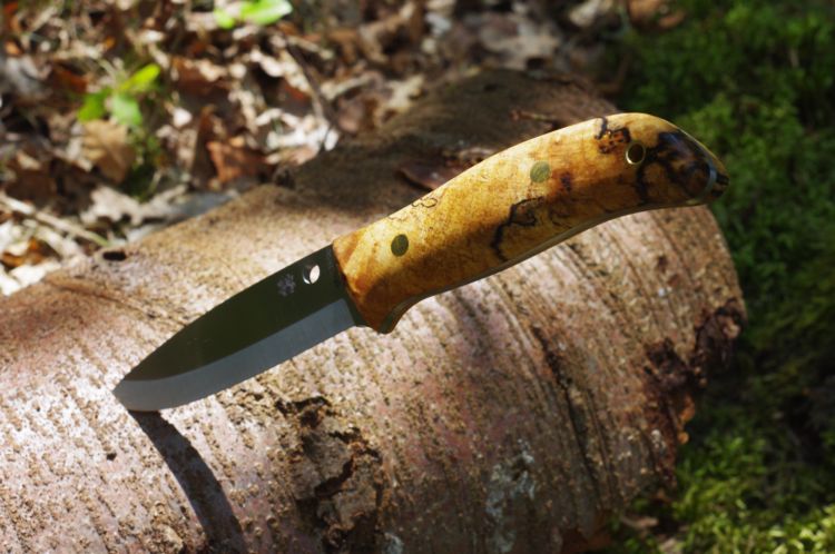

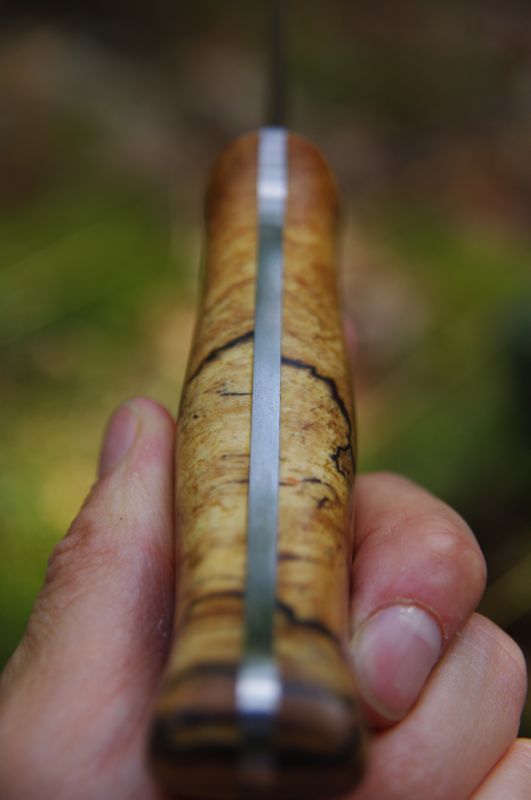

Die Verarbeitung meines Exemplars ist erstklassik, vor allem die Anpassung des Griffmaterials. Es gibt keinerlei Ecken und Kanten:

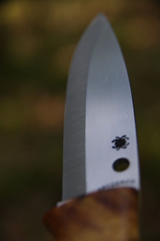

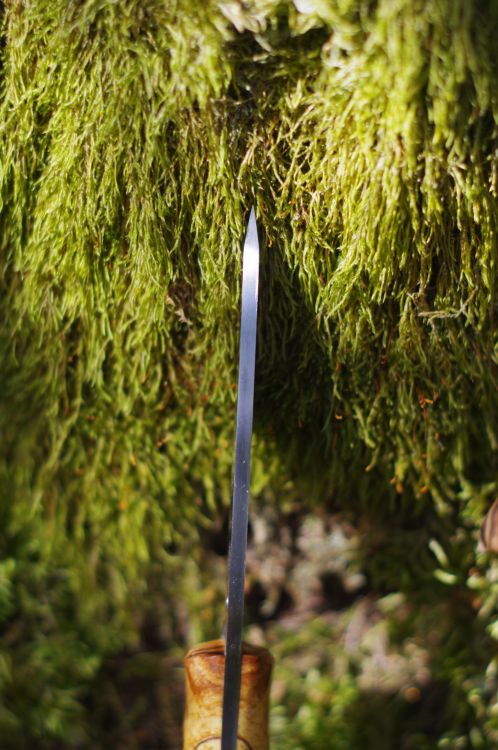

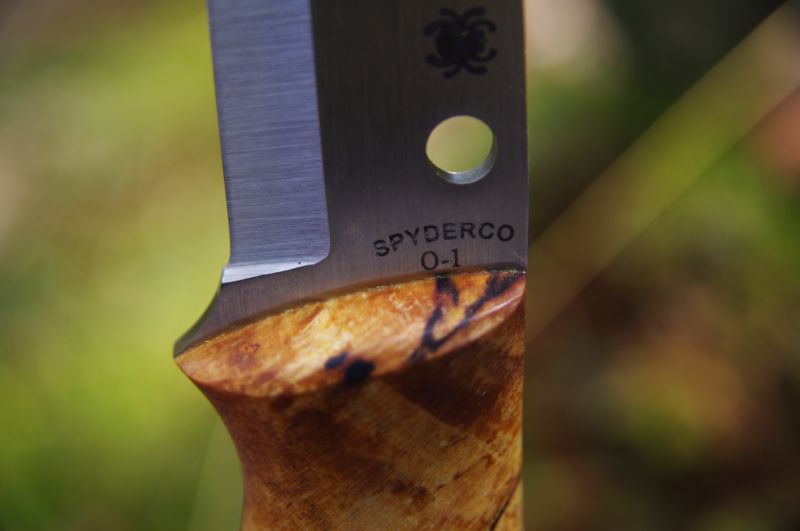

Neben der wunderschönen Maserung des Griff ist die Klinge bzw. der Anschliff mein eigentliches Highlight (ich mag Scandi ;) ):

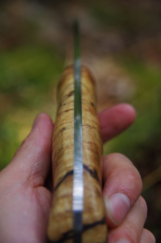

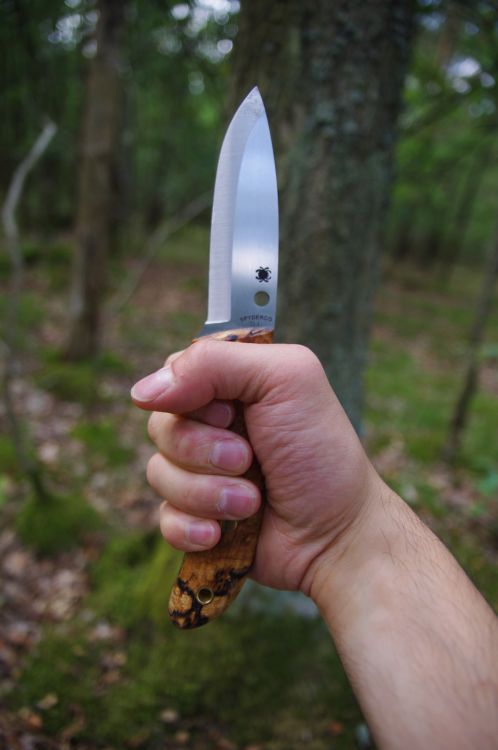

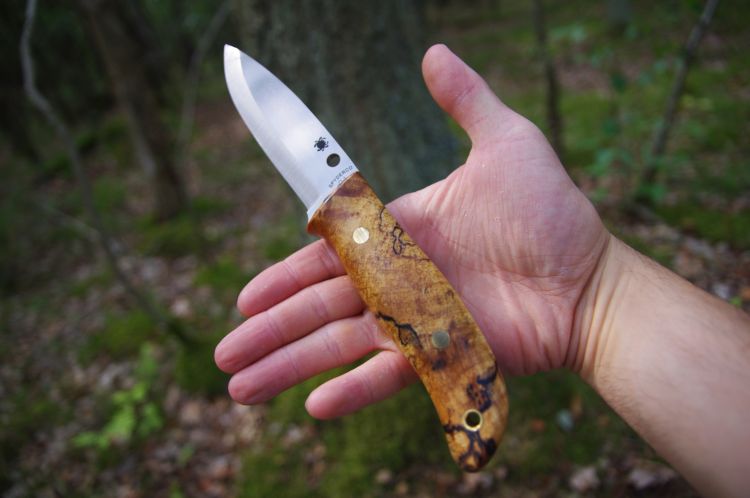

Die Handlage des Messers ist auch für meine kleinen Hände (Größe 8) sehr gut, es liegt sehr ausbalanciert in der Hand, auch dank der Wölbungen des Griffes:

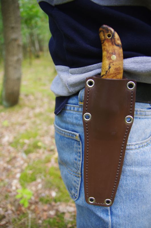

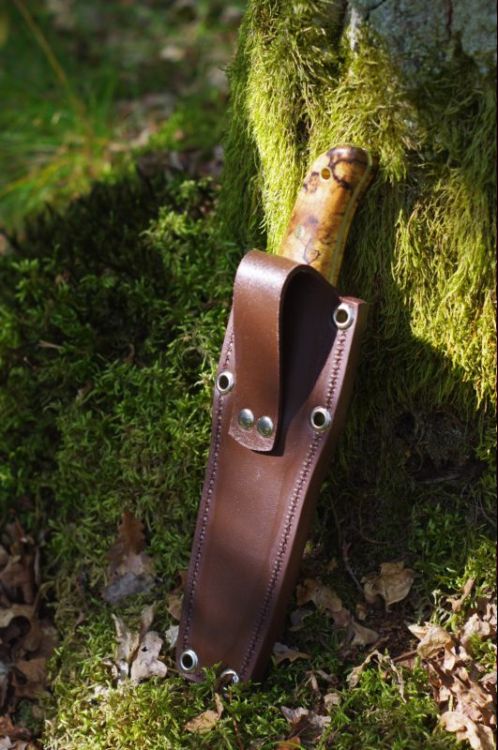

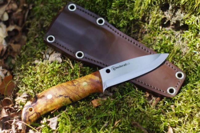

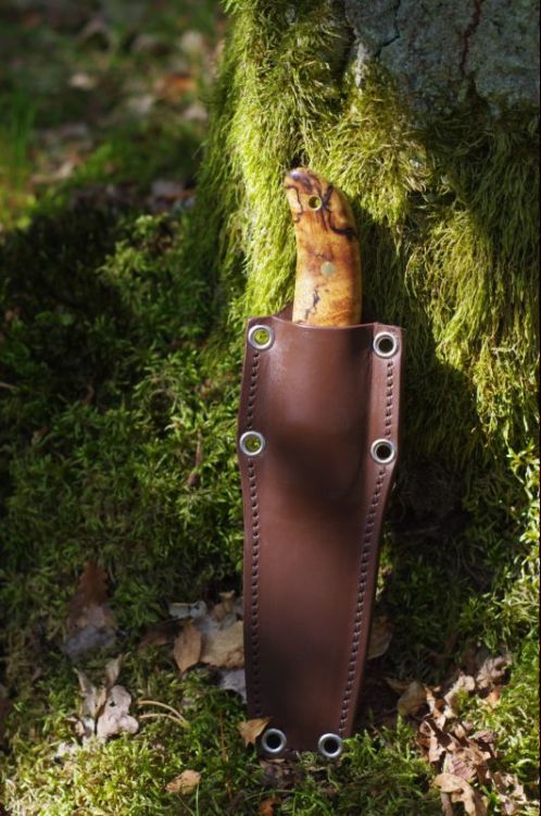

Ein Wehmutstrofen ist für mich die Scheide. zum einen finde ich sie deutlich zu überdimensioniert, zum anderen aufgrund des braunen, glatten Leders schlicht häßlich.
Vor allem trägt sie am Gürtel gewaltig auf:

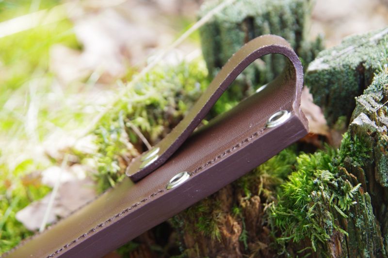

Die Gürtelschlaufe steht sehr weit ab, dadurch hat die Scheide am Gürtel sehr viel Spiel (was kein Nachteil sein muss):

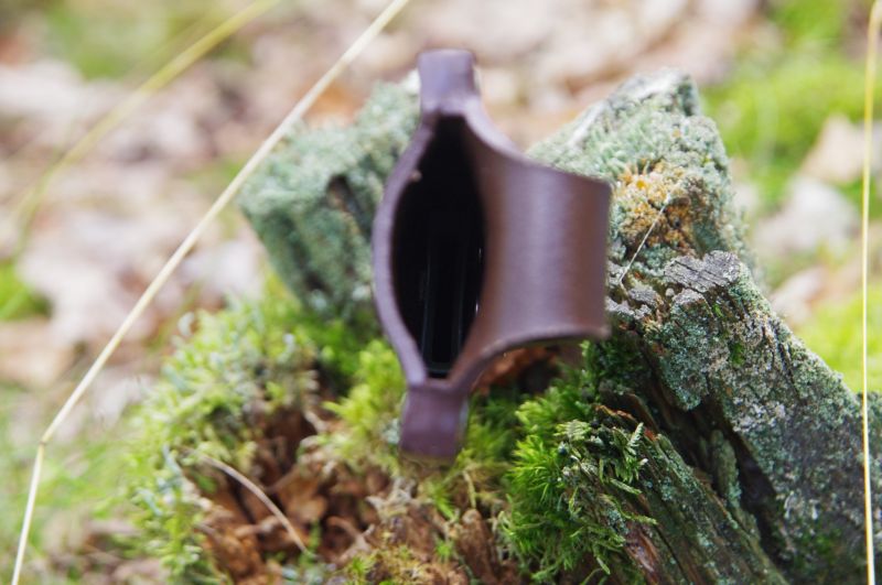

Interessantes Detail:
Im Inneren der Scheide befindet sich eine Kunststoffhülle, die die Klinge davor schützt, in das Leder zu schneiden.
Nachteil:
Das Zurückstecken ist zuweilen etwas frimmelig, da das Messer schnell verkantet, wenn es nicht exakt eingeführt wird:

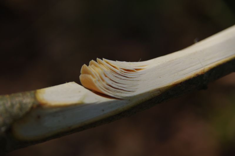

Die Schneidleistung der rasierscharfen Klinge bei Holzbearbeitung ist eine wahre Freude, schnitzen sollte sehr leicht von der Hand gehen:

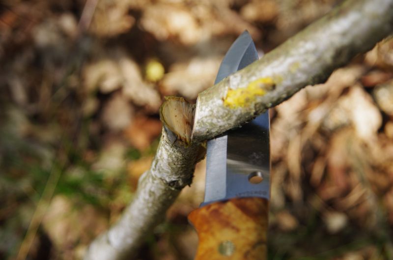

Aber da der Outdoor-Alltag nicht nur aus schnitzen besteht, wollte ich mal ein wenig härter rangehen, Batoning und Fällen standen auf dem Programm.
Das Fällen eines kleinen Baumes mittels Schlagholz war in Sekunden erledigt:

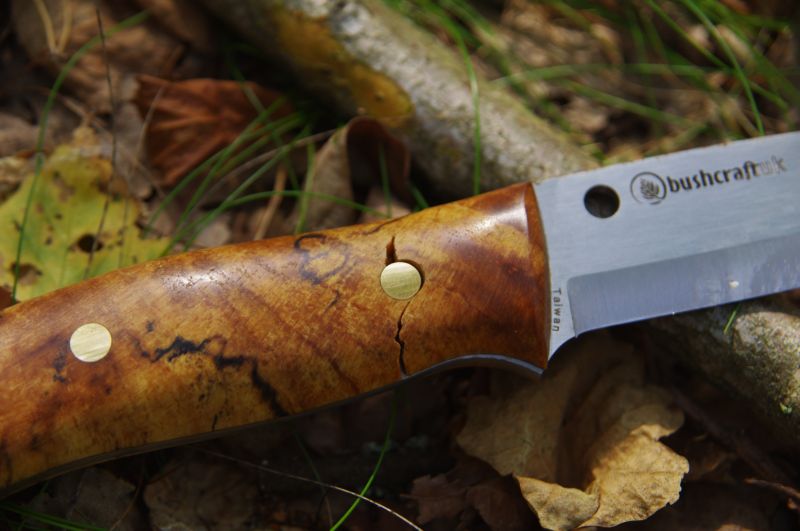

Danach sollte der Ast mittels Schlagholz gespalten werden. Gesagt, getan, nur fühlte sich das Messer auf einmal so komisch an. Ein Blick auf den Griff offenbarte das Drama:
Auch wenn der Schlag mit dem Holz direkt auf die Klinge ging, ich aber dennoch nicht ganz auschließen kann, vielleicht auch den Griff mit erwischt zu haben, war ich doch erstmal perplex.
Das abgeplatze Stück lässt sich zwar wieder an den Griff drücken, ob sich eine Reparatur lohnt, belibt noch abzuwarten. Anscheinend können die Spalte im Holz auch unter der Oberfläche liegen, bzw. die Stellen direkt um die Nieten einfach die Schwachstelle dieses so stark gemaserten Holzes sein:

Die Scheide gefällt mir auch nicht; sie erinnert mich ein wenig an ein Holster für einen sogenannten Westernrevolver ...
Aber sie sieht zumindest solide aus. Mich würde sie auch optisch nicht stören. Das mit dem Griff ist natgürlich ärgerlich.
Diese Scheide ist robust, zweckmäßig und hält das Messer sicher, aber trotzdem empfinde ich sie als ... "abstoßend".

Wenn die Scheide den Look hat, weil sie auch linkshändertauglich sein soll, finde ich das toll. Warum sollen wir immer in die Röhre gucken müssen ? Als reine Köcherscheide für nur rechts ist sie gewiss zu sperrig ausgefallen.

Die Scheide ist ja wirklich nicht der Hit.Eine ebenfalls Scandi mäßige würde dem Messer besser stehen.
Diesen Duchstechschutz haben doch etliche Messer ( Marttiini, etc. ).
Die Scheide sieht tatsächlich danach aus als wenn sie für links und rechts tauglich wäre.
Die Scheide geht für rechts und links. Man muss einfach dran denken, den O1 ganz zu trocknen, da die Spitze im Durchsteckschutz sonst eher hässlich wird...
