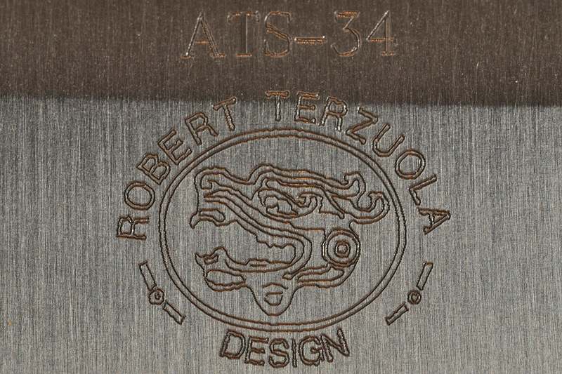

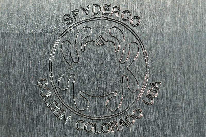

So, hier sind die Bilder der Logos am C15GPS ...
interessante Detailbilder, danke Peter1960!
Abgesehen von den doch erheblichen Unterschieden zum Terzuola-Logo auf meinem Exemplar (keine exakte Ausführung der Schriftart, Laserpunkte in den Zentren der "O"s, Füllung der unteren Leftze des Drachens ist als "aufbäumende Welle" und nicht als Kreis ausgeführt, Schnauze des Drachens berührt den Umfassungskreis und das nicht vollständig beendete "A" beim Wort Terzuola) scheint mir auch bei den obigen Logos von Peter´s Messer die Ausführung teils mit "zittriger Hand" erfolgt zu sein.
Daher meine Frage: Weiss jemand ob die Logos vollautomatisch graviert wurden, oder ob der/die Graveur/e nach Vorlage von Hand gearbeitet hat bzw. haben?
Letzteres würde die Unterschiede erklärbar machen; bei vollständiger Automatisierung wären die Logos im Detail identisch. Dann aber hätte ich eine Fälschung.
Gruß Renegade
Ich habe mich ein wenig umgehört, also: Für diese Gravurart stehen verschiedene Möglichkeiten zur Verfügung, aber alle haben gemeinsam, dass sie maschinell ausgeführt werden. Wahrscheinlich benutze Spyderco damals eine Maschine ähnlich dieser Typen, denn das würde stilmäßig hinkommen - http://www.shorinternational.com/EngravingEquipment.htm
Mir wurde erklärt, dass man dabei eine Vorlage braucht, die auf das Werkstück übertragen wird. Die Vorlage selber ist größer als die Gravur, es wird also verkleinert und dadurch kommen Unregelmäßigkeiten von Werkstück zu Werkstück zustande, das soll ganz typisch sein.
Meine Weisheiten habe ich von einem gelernten Büchsenmacher, der auch Sammler unser bevorzugten Messermarke ist. Lieber Freund, wenn du das liest ... Danke!
Das scheint mir plausibel zu sein, denn Spyderco hat vor einen Jahren den Maschinenpark ausgetauscht um höhere Fertigungsfrequenz und bessere Qualität zu erreichen.
dank Peter1960 erhält die Angelegenheit jetzt ungeahnte "Tiefenschärfe".
Dass Spyderco mit einer derartigen Vorrichtung (m.E. ein sog. Pantograph) graviert hat, war auch meine Vermutung. Da hierbei von Hand mit einer Abtastnadel die Kontur von einer stark vergrößerten Vorlage abgenommen wird, überträgt sich naturgemäß die kleinste Unebenheit der Vorlage auf die verkleinerte Gravur. Daher die "zittrige Hand". Da die Vorlage auch der Abnutzung unterliegt, wird sie wohl mehrfach ausgetauscht worden sein, was dann wieder die Designunterschiede im Detail erklären würde, insbesondere dann, wenn die Logo-Vorlagen noch von verschiedenen Arbeitern hergestellt worden sind.
Da ich noch komplett der analogen Generation entstamme und auch mein rechtlicher Respekt vor einer wilden Verlinkung zu groß ist, hier noch der Hinweis auf die einzige mir sonst noch (Gruß Peter1960) bekannte brauchbare Abbildung des gravierten Terzuola-Logos auf einer C15 Klinge: Eingebe in der Google-Bilder-Suche Terzuola C15, Seite 2, 2. Bild rechts oben (irgendwas mit "thaibl...com").
Das dortige Logo stimmt in den wesentlichen Details mit dem meiner Klinge überein, am deutlichsten die "Welle" an der Leftze des Drachen (oder soll das die Zunge sein?).
Hinsichtlich meines nur halbfertigen "A" bleiben nur Vermutungen. Da ich nicht hoffen will, dass den Graveur der Schlag getroffen hat, gehe ich mal von einem Defekt am Pantographen aus.
