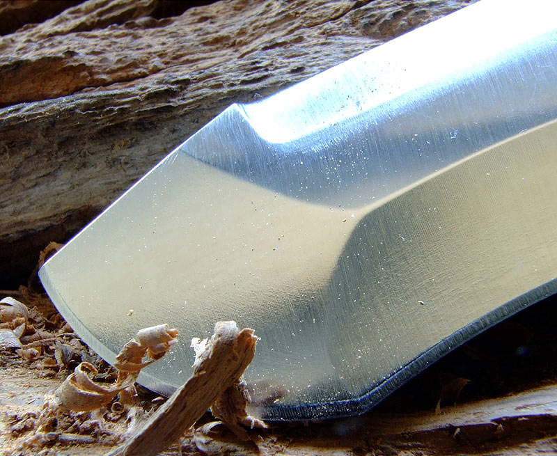

Die Spitze habe ich heute noch nicht vermisst. Schaben, schneiden, schnitzen war angesagt. Es finden sich viele Möglichkeiten zum greifen.

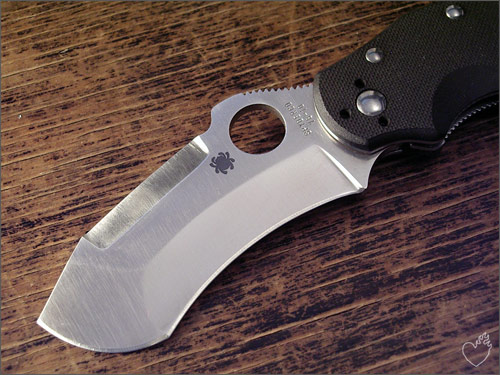

Noch zwei erste Bilder:

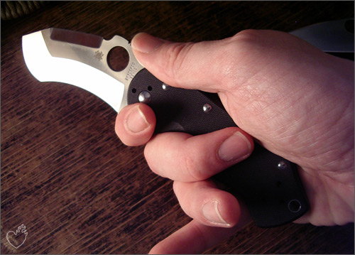

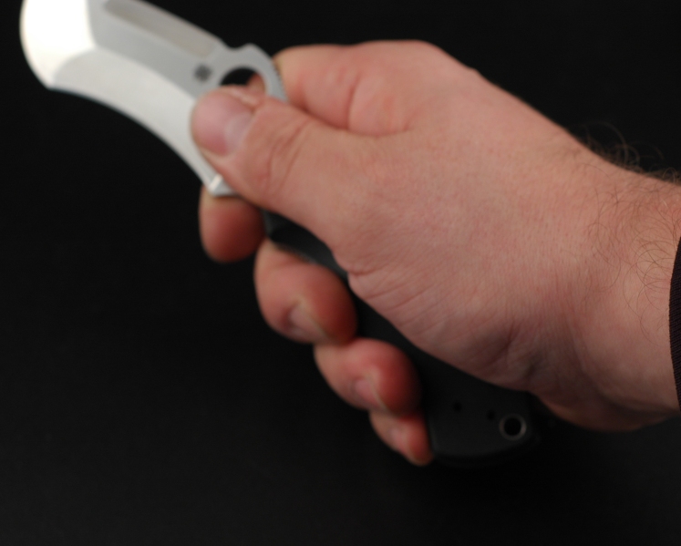

Erster Eindruck vom Captain: viel kompakter, als ich dachte. Die Vergleichsfotos zeigen, dass er von der Größe (und nur von der Größe) in etwa in einer Liga mit einem Calypso spielt. Damit macht das Messer insgesamt einen recht gedrungenen Eindruck.
Die Handlage ist nicht schlecht, aber ein Zentimeterchen länger könnte der Griff noch sein, dann würde er mir noch besser passen. So drängen sich die Finger an der Unterseite schon etwas – und ich habe eigentlich schmale Hände.
Während die Griffunterseite eher geschwungen ausfällt, ist der Griffrücken eher kantig gestaltet. Die beiden »Knicke« ergeben zwar jeweils (das Messer vorwärts oder rückwärts gegriffen) gute Mulden für den Daumen. Dafür drückt die jeweils andere unangenehm in die Handfläche.
Die Ergonomie beim Öffnen des Messers ist klasse. Das Daumenloch liegt gut erreichbar und genau mit dem richtigen Radius von der Klingenachse entfernt. Dafür hatte ich beim Schließen Probleme. Irgendwie ist der Liner schlecht zu erreichen. Das mag daran liegen, dass es in der linken Platine keine richtige Aussparung gibt, vielleicht aber auch daran, dass der Liner ungewohnter Weise nicht in der Mulde endet, sondern erst weiter vorn. Das Schließen gestaltete sich jedenfalls hakelig.
Rein optisch ist mir bei der Klinge wieder mal die Linienführung zu unruhig. Aber sie war praktischer, als ich ursprünglich erwartet hatte. So hat sich der Recurve in Verbindung mit der »Sekundärspitze« (zumindest beim Tanto würde man sie so nennen) als ganz praktisch beim Öffnen von Verpackung erwiesen. Dennoch würde *mir* auf Dauer die Messerspitze fehlen, aber nach dem ich die Infos von Keno nachgelesen haben, erschließt sich mir zumindest die Intention.
Gröbere Schnitzer bei der Verarbeitung sind mir nicht aufgefallen. Alles in allem ein Messer für Leute, die auf außergewöhnliche Designs stehen (meinem Arbeitskollegen, dem schon das Adventura gefiel, hat auch der Captain gefallen) oder einen speziellen Einsatzbereich haben. Aber für meine Zwecke ist das Messer nix. Trotzdem vielen Dank an Spyderco und Keno für die Möglichkeit zum Testen.

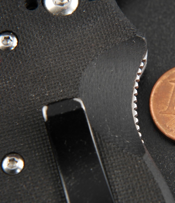

Die Riffelung an Liner und Daumenrampe könnte um einiges hautfreundlicher sein, bei der Daumenrampe fällt dies im Gegensatz zum Liner erst bei starkem Druck auf.
Weiterhin ist mir aufgefallen das bei Druck auf den Klingenrücken der Liner leicht wandert, der Lock hält aber.

Mit der flach geschliffenen Sekundärschneide ließ sich wunderbar an engen Stellen sowie in Gefäßen arbeiten, auch Brote waren damit noch gut zu bestreichen.
Der hohl geschliffene Recurve Teil der Klinge war bestens zum Durchtrennen von Seilen und Schnüren geeignet, auch Stöcke ließen sich problemlos von kleineren Ästen befreien.
Mit der Sekundärspitze ließ sich sehr gut Baumrinde einritzen welche dann mit dem vorderen Teil der Klinge entfernt werden konnte, die Eindringtiefe der Messerspitzte konnte jedoch nicht überzeugen.

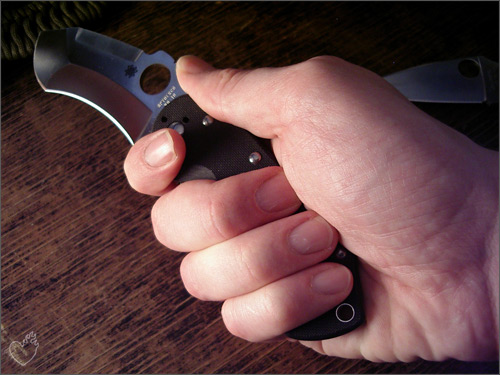

Beim ersten Begrabbeln sprang die Sympathie recht schnell über. Der Griff könnte zwar 'nen Zentimeter mehr in der Länge haben, aber er paßte dennoch recht gut, da ich beim Arbeiten das Messer recht weit vorne packe.
Das G10 ist schön griffig, Fangriemenöse ist auch vorhanden. Die Spacer sehen gut aus.
Eigentlich trage ich meine Messer wenns geht Tip-Up, um es schnell am Fangriemen aus der Tasche zu ziehen. Beim Captain stand mir das Clip-Ende zu weit ab, dadurch das es über der angeschliffenen Griffschale stand. So ist bei mir ein Hängenbleiben vorprogrammiert. Also schlief der Captain Tip-down. An Stelle des Spydie-Standart-Clips würde mir ein kurzer Stummel wie beim ZT300 besser gefallen.

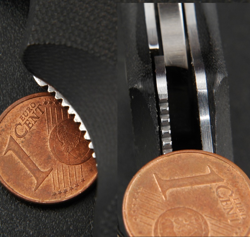

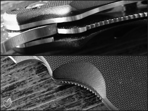

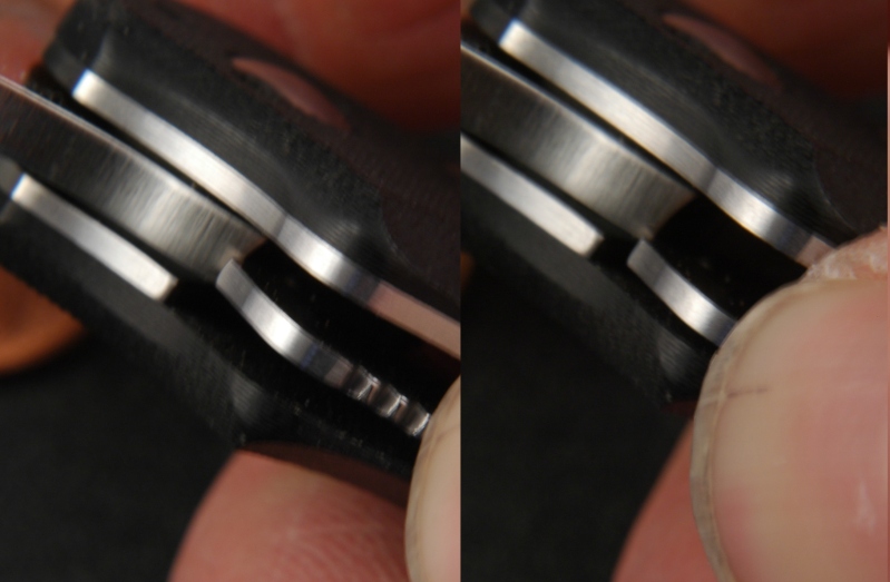

Was mir allerdings überhaupt nicht gefiehl, war der Liner. Intuitiv hab' ich versucht, ihn am unteren Ende zu entriegeln. Ging gar nicht. Weiter oben war recht wenig Fleisch zum Greifen. Dafür hab' ich einiges an Pelle zwischen Liner und G10 gelassen. Der Spalt ist doch sehr dünn, und dadurch, das Liner und Griffschale fast bündig sind, wirken sie wie 'ne Pinzette.
Es war schon Gück, die Klinge auf Anhieb einhändig zu entriegeln, beidhändig war es auch nicht so einfach.
Auch die andere Griffseite liegt auf gleicher Höhe wie der Liner, das ist dem einfachen Handling auch nicht förderlich. Schade.
Das Manko mit dem Liner ließe sich allerdings mit etwas Feil und/oder Schleifarbeit bestimmt beheben.
