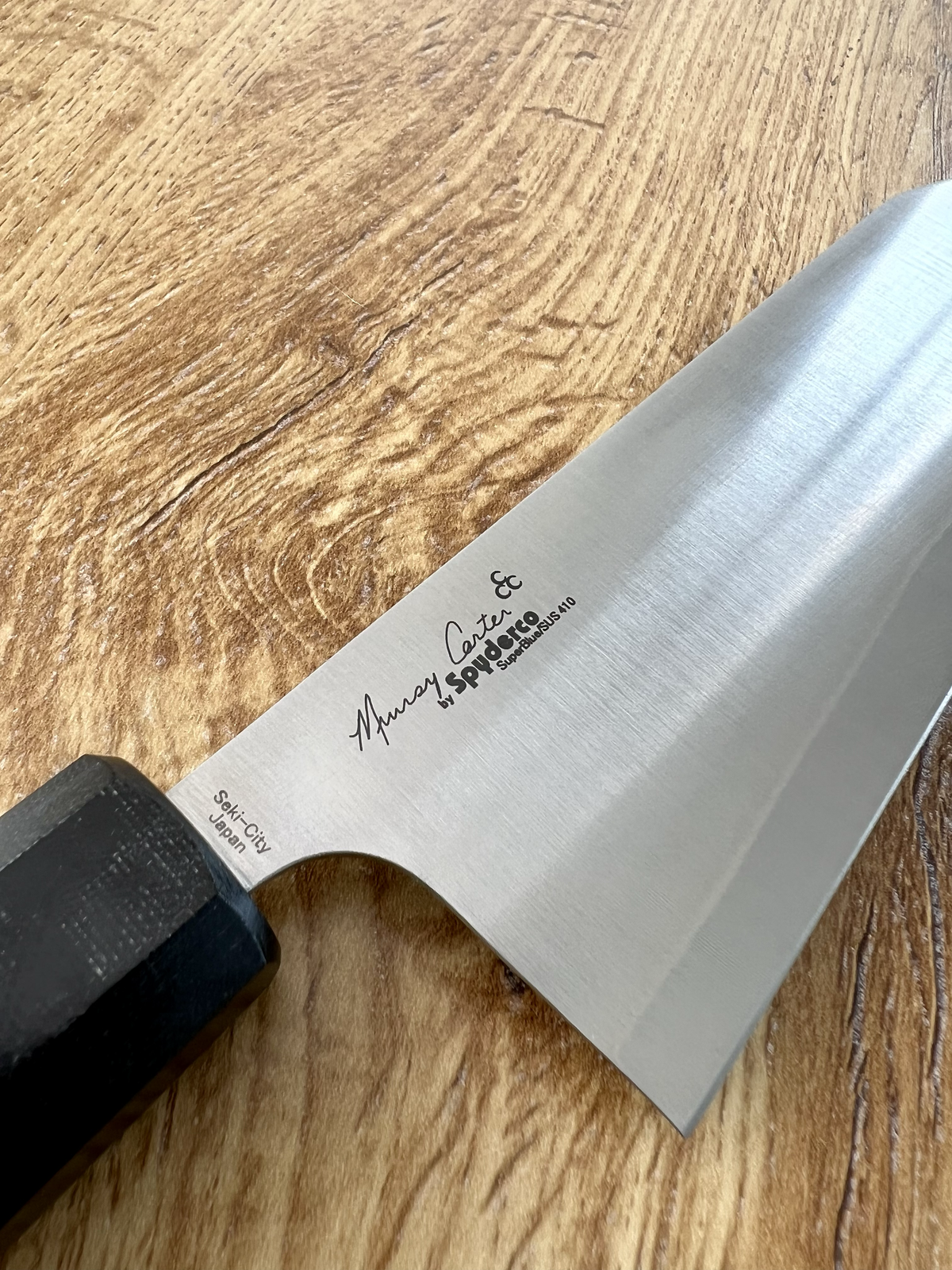

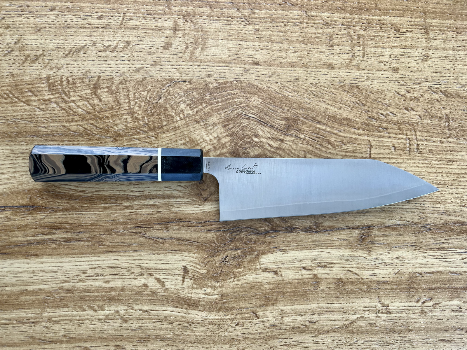

Dann hier mal ein paar erste Eindrücke. Sehr gute Verarbeitung aber die Kante am Klingenrücken und Kehl ist nur minimal gebrochen. Das hätte gern etwas mehr - oder ganz verrückt: sogar abgerundet - sein dürfen.
Optisch ein Hingucker.

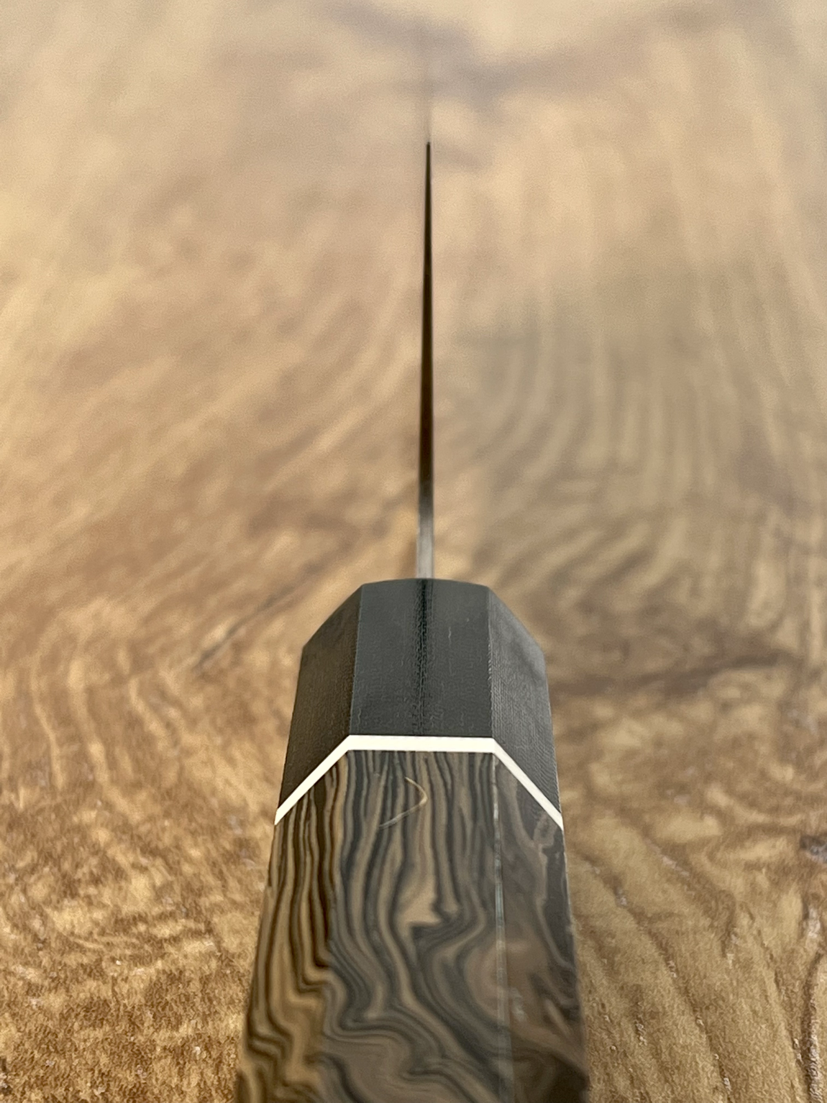

Der Kehlshot zeigt genau die von @güNef erwarteten Probleme der Geometrie: Flachschliff leider nicht auf 0 und dann eine 18° Fase je Seite. Das muss man nicht ausprobieren, um zu wissen, dass es klebt, wie sau. Rasierschärfe hat es, Schliff ist solide und sauber ausgeführt.
Mein Fazit: Es wird wohl weiterziehen. Obwohl es mich schon reizen würde, daraus einen "Orca-Killer" zu basteln. Oder beides ;-)

Es hat keine besonders liebevoll ausgeschliffene Geometrie. Wäre es im Bereich der Kernlage über der Schneide leicht ballig auf 0 geschlffen, wäre das ein ziemlich gutes Messer. Ich verstehe auch nicht, warum die das ab Werk nicht hinbekommen (oder wollen).
Es erinnert mich an das Kotetsu-Bunka von Shibata, nur mit dickerer Schneide.
Wenn es um einen Laser geht, ist mir FR erstmal egal. Aber das Carter ist „in the middle of the road“.
