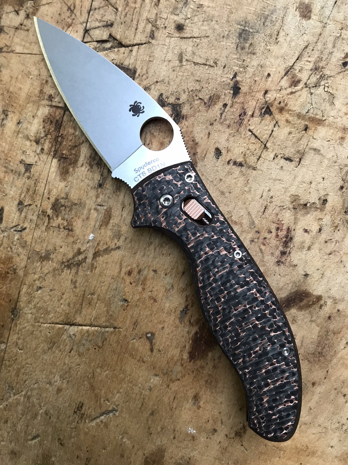

Das Manix 2 muss hier nicht mehr vorgestellt werden. Das kennt jeder den es interessiert und alle Daten dazu sind vielfach im Netz zu finden.

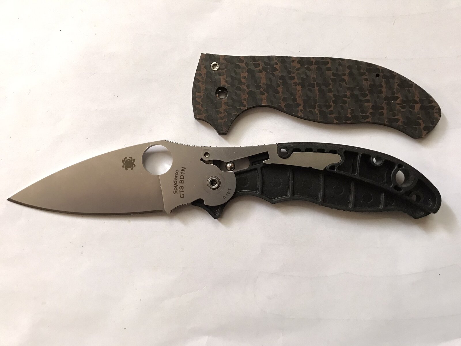

Anfang letzten Jahres hatte ich auch noch keines im Besitz meiner „Spinnen-Schublade“ weil der aller erste Eindruck vor vielen Jahren „ Ui ist das schwer…“ immer noch im Kopf war. Trotz vieler Verführungen durch Lightweight und interessante Stahlsorten, bis ich letztes Jahr im Gebrauchtmarkt ein Lightweight gesehen hatte welches verschraubt und nicht vernietet war... dem konnte ich nicht widerstehen.

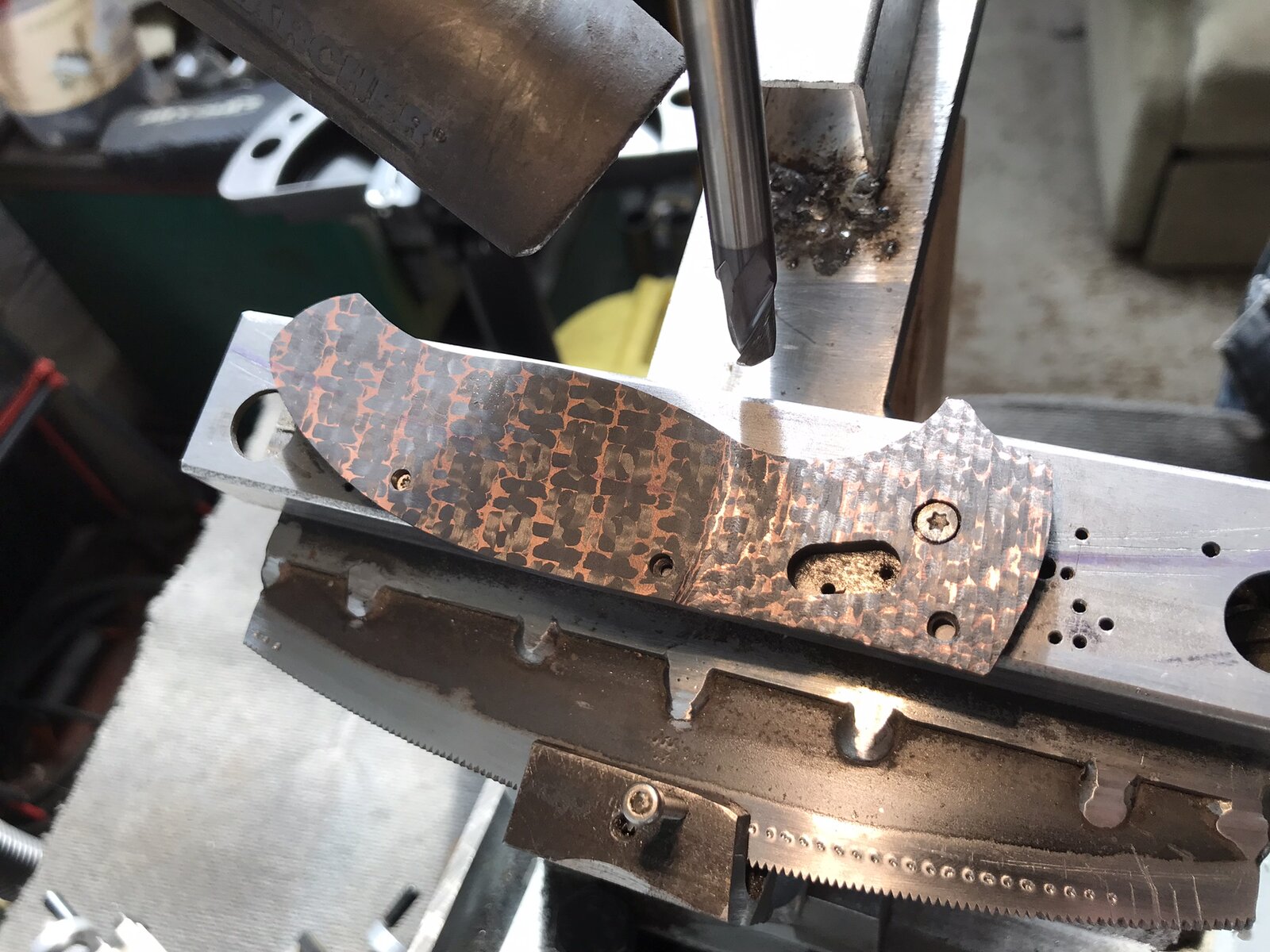

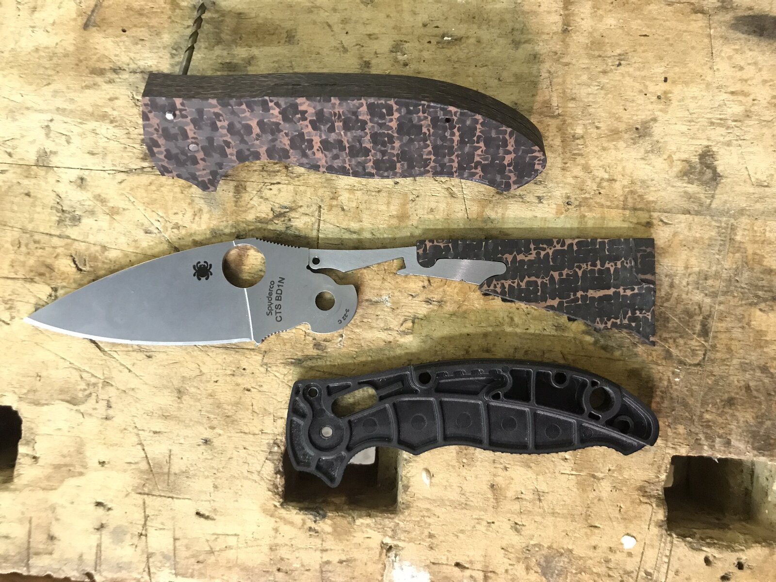

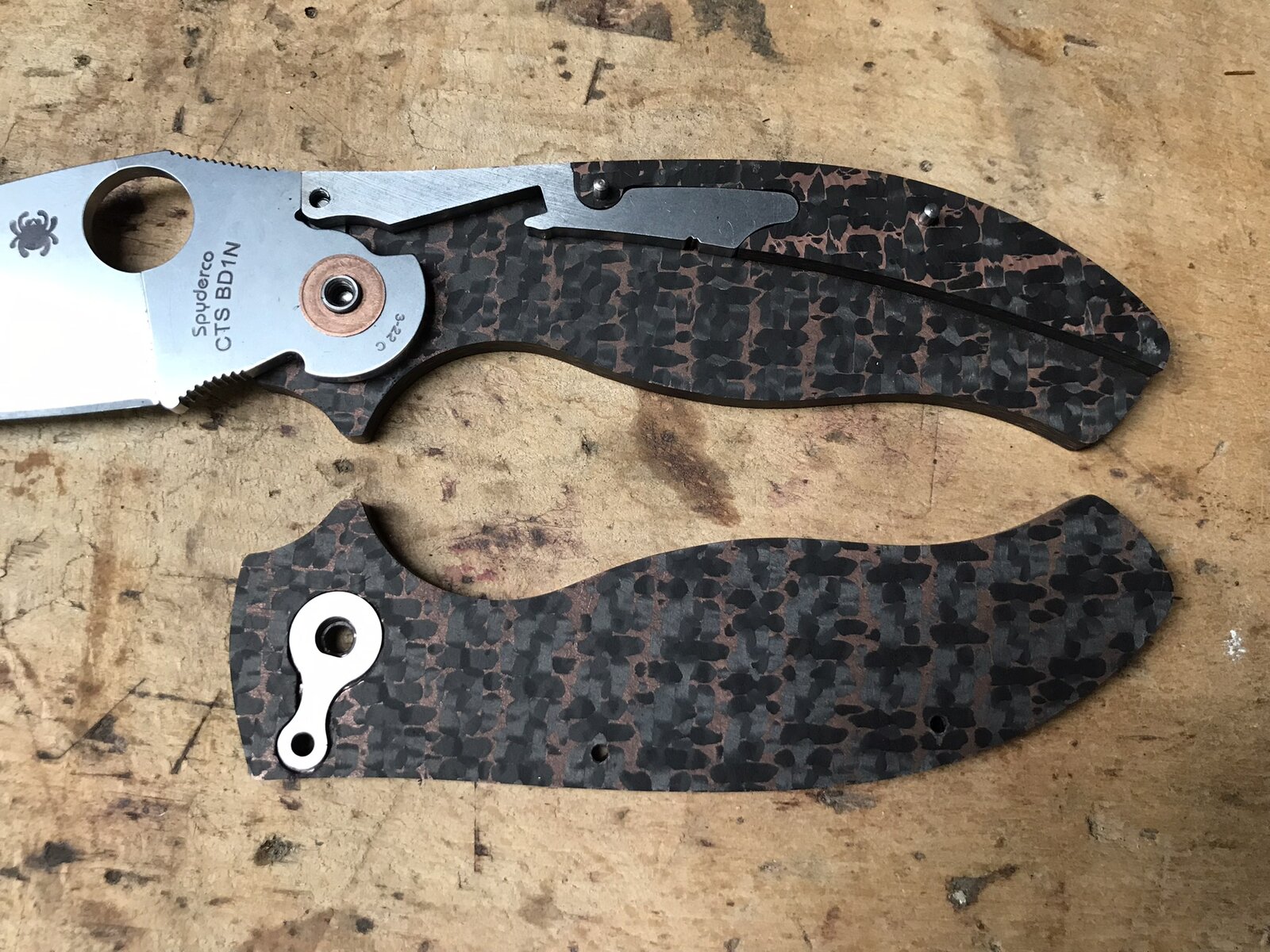

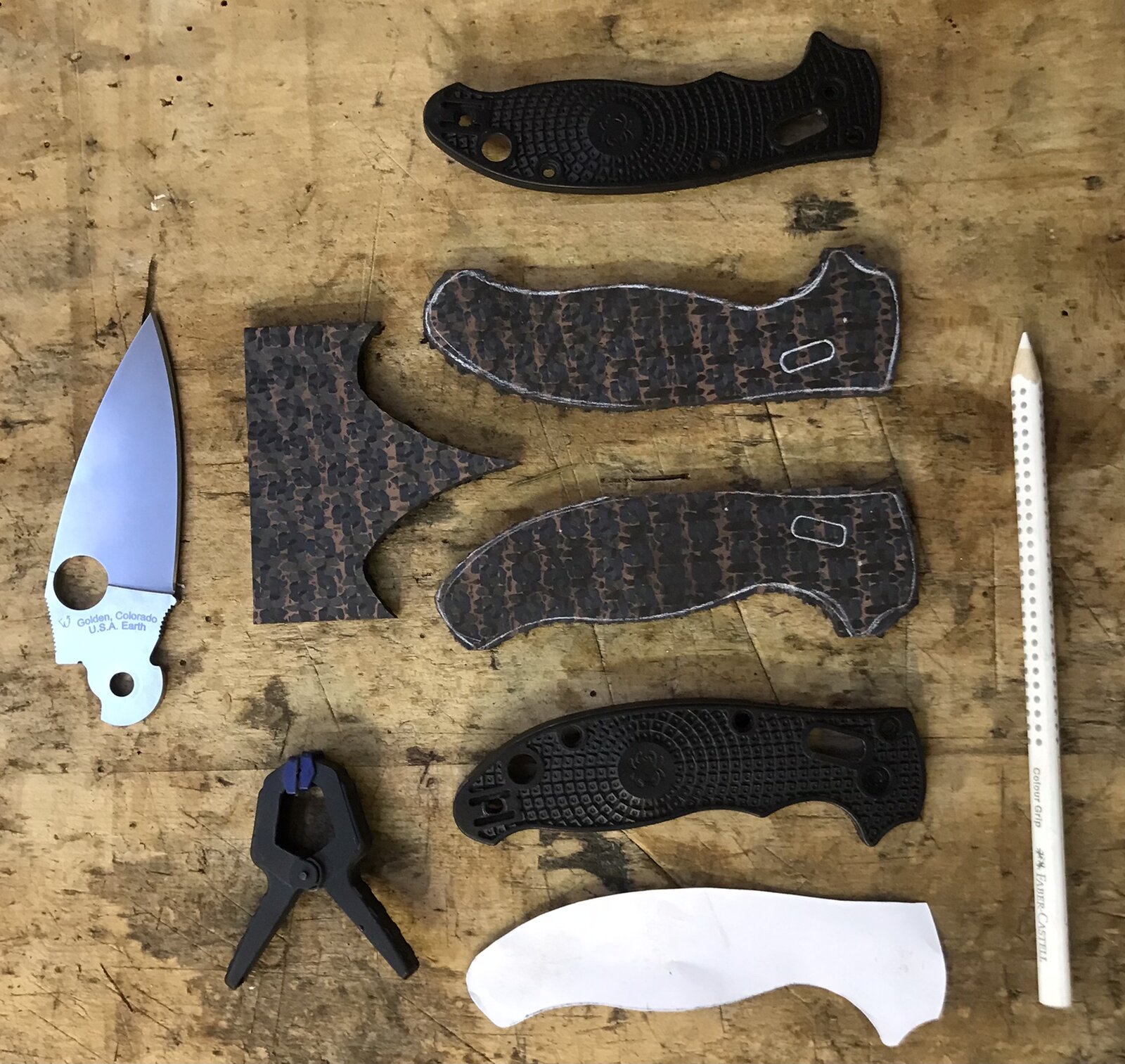

Bevor ich die Geschichte mit Bildern weiter erzähle muss ich noch einen Eindruck zu der Lightweigt Konstruktion sagen… die FRN Griffschalen sind so genial mit einer Passung wie zwei Lego Steine halten die spielfrei in der Vormontage zusammen und Ein Austausch durch andere Griffschalen kann nur zur Gewichtszunahme führen… Mit der Erkenntnis wurden die ersten Gramme gleich durch einen Kupfer Ball Cage gegönnt und passend dazu Material in Carbon Snakeskin Copper bestellt…
Mit der Erwartung dass das Projekt unter 100g bleibt, gab es das Ergebnis:
113g die Freude bereiten.

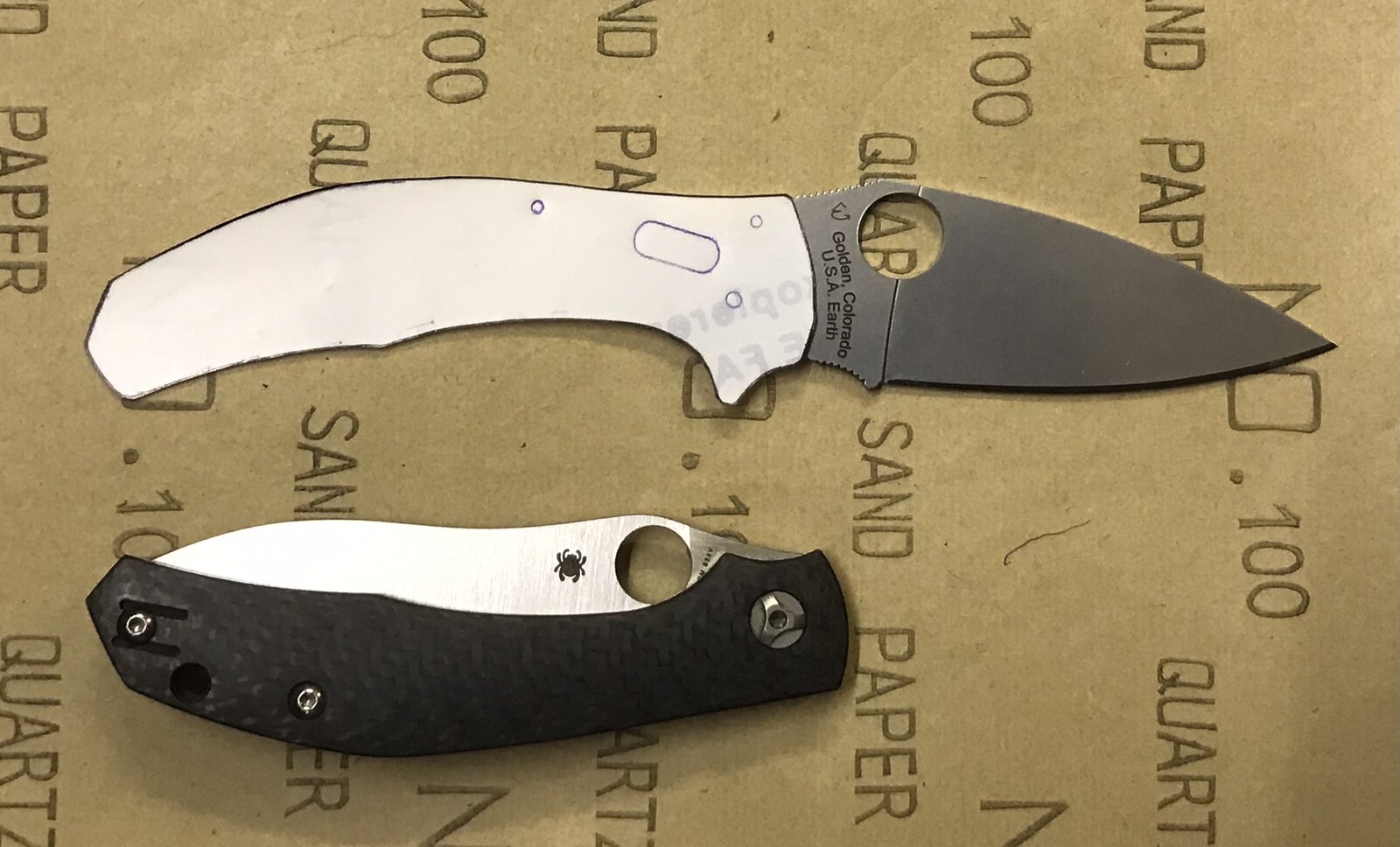

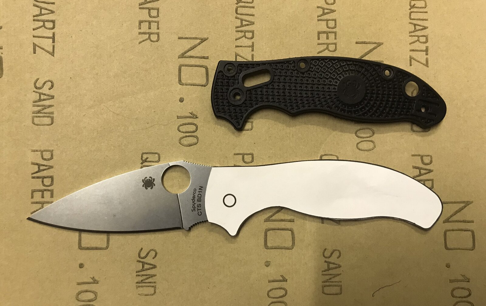

für den Griff hatte ich erst auch ein Design im "Kapara-Look" betrachtet... die Entscheidung fiel aber dann auf die "spydercoige Form" die doch stimmiger zu der blattförmigen Klinge passt.

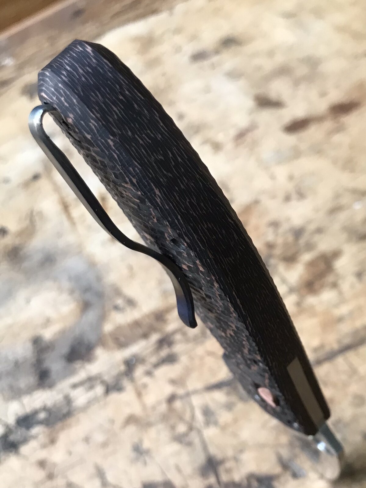

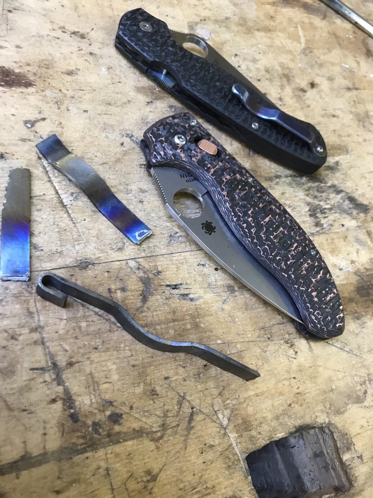

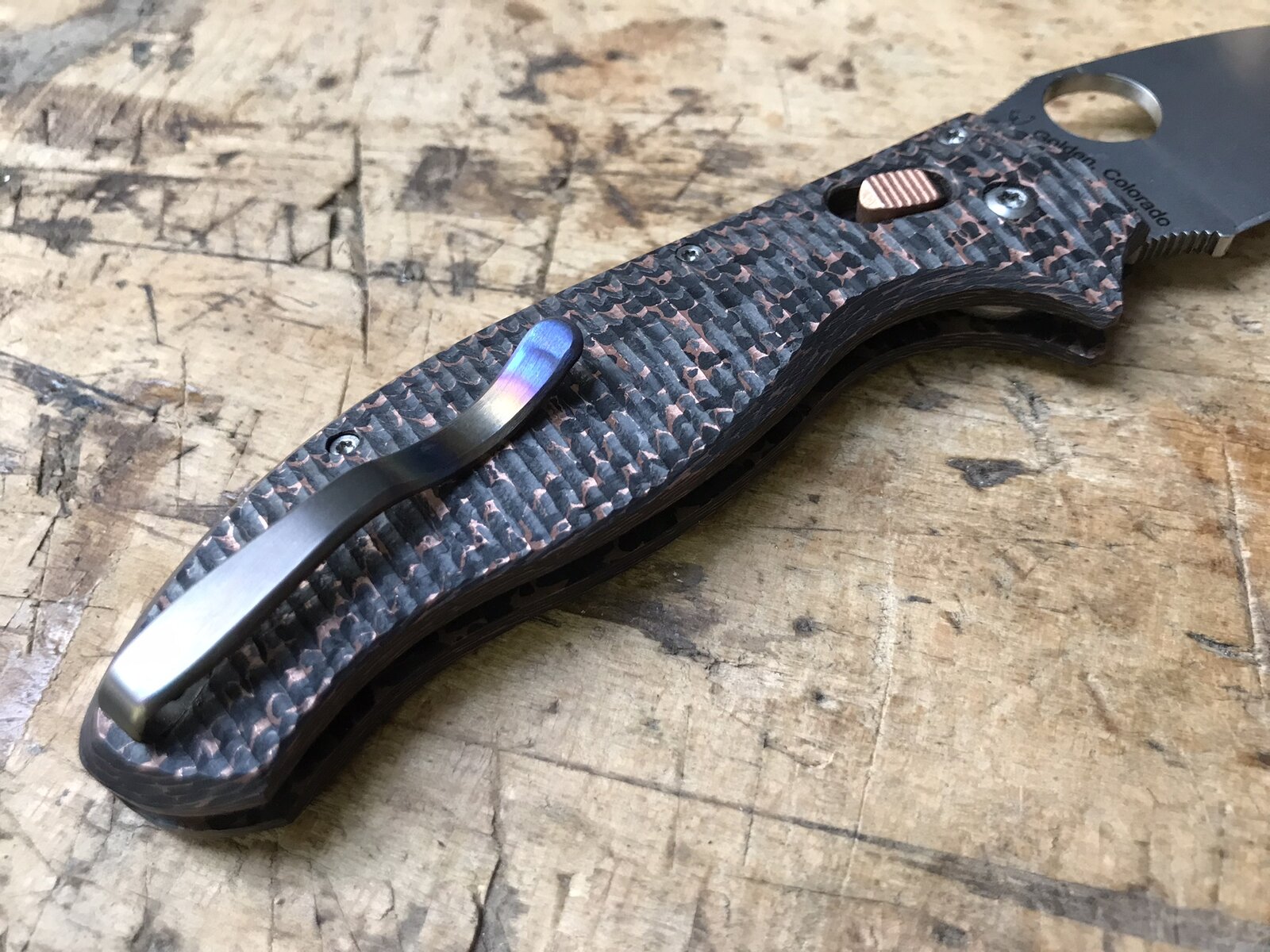

Beim Anfertigen des Deep Carry Clips machte ich die Erfahrung, dass 1.6mm federhartes Titan sich selbst glühend nicht in gewünschter Form biegen ließ.
Im zweiten Versuch hatte ich den Biegebereich lokal ausgedünnt ... dann hats geklappt.

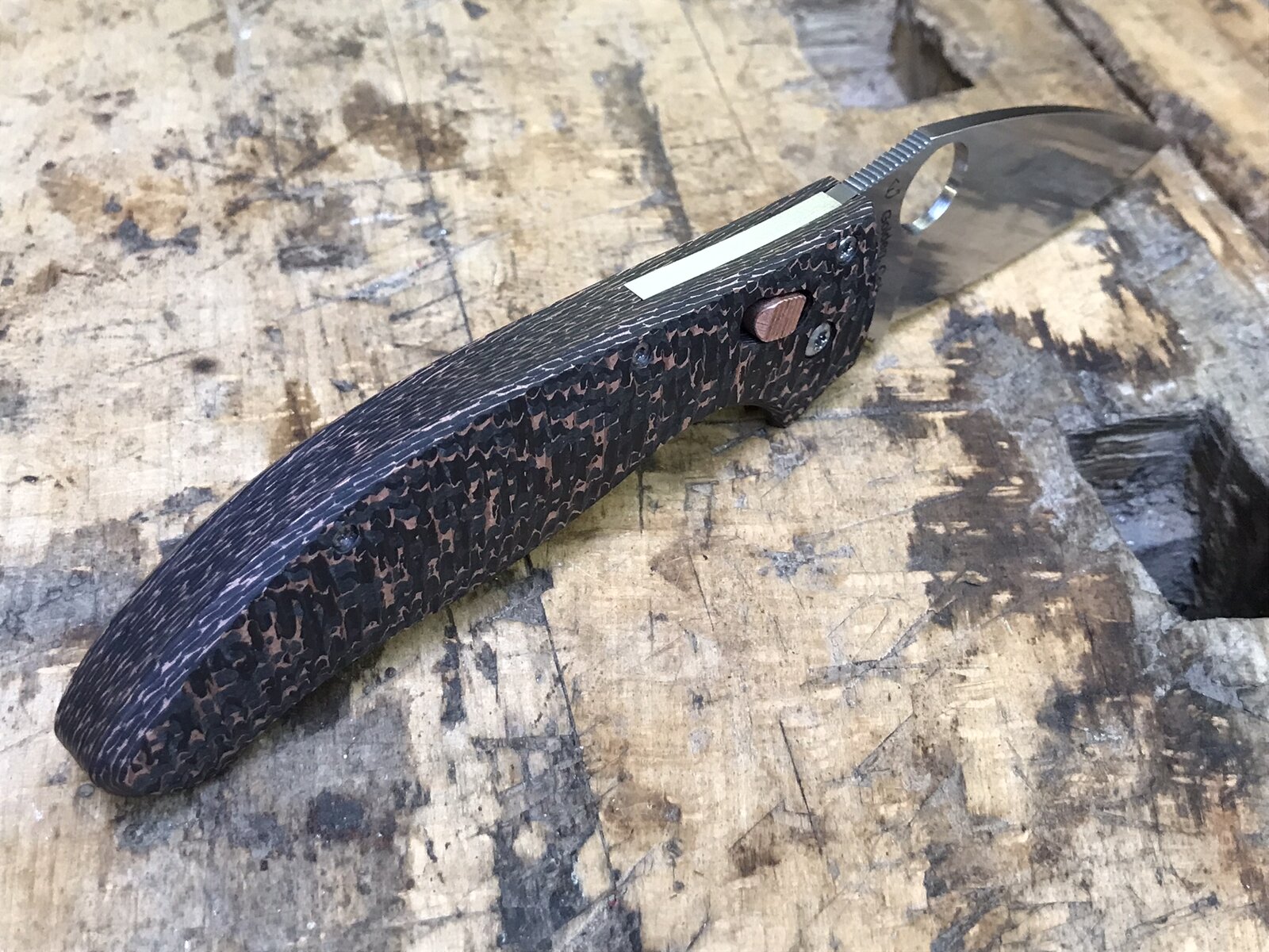

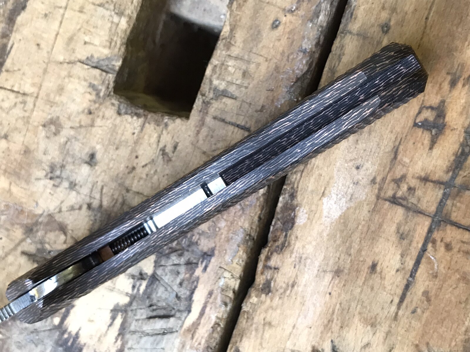

Der Griff ist gar nicht so dick wie er hier wirkt... 13,6mm dickster Bereich
FERTIG
