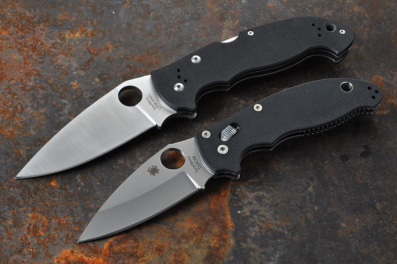

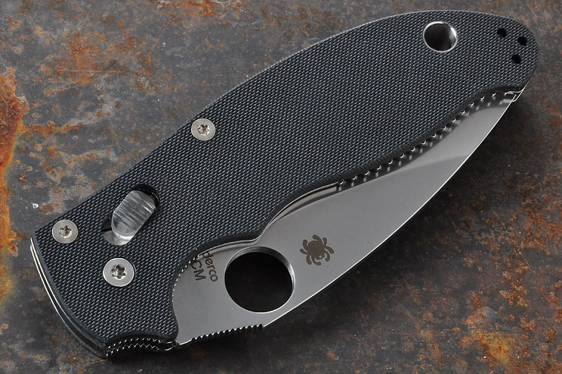

Und zum Vergleich das Manix (groß) und das Manix II

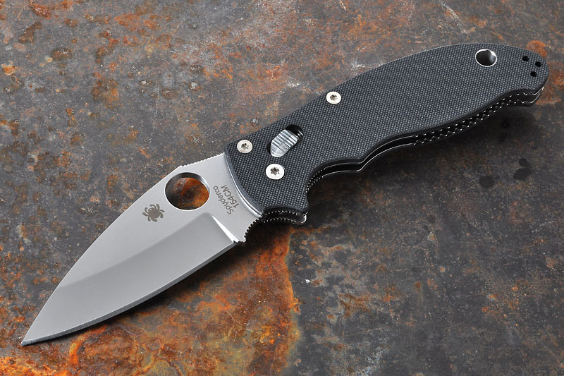

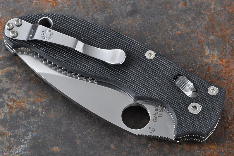

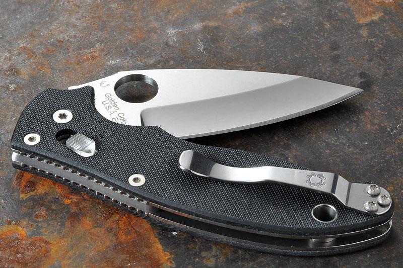

Manix II Vorderseite und Rückseite:

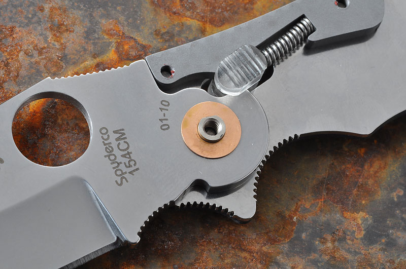

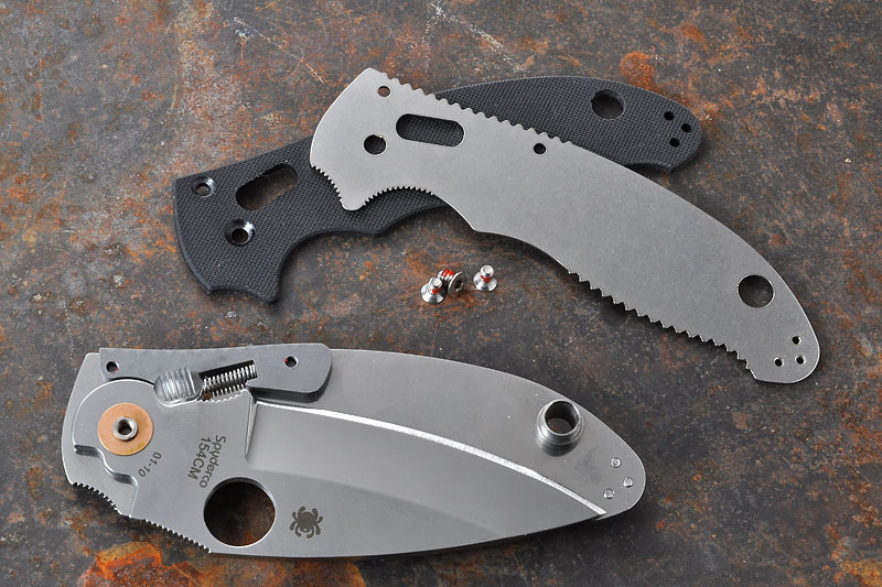

Hier mal das Manix II - zerlegt. Stahlliner und aufgeschraubte Griffschalen aus strukturiertem G10

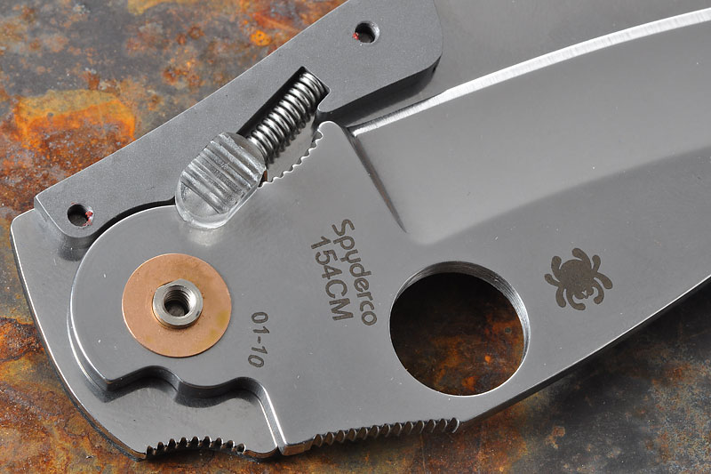

Das Manix ist von zwei Seiten im Backspacer verschraubt. Die dicke Hülse mit Spacer in der Fangriemenöse bringt zusätzlich Stabilität. Im Gegensatz zum Manix, das eine "normale", zweiteilige Klingenachse hat, mit der sich auch das Klingenspiel einstellen lässt, besteht die Achse des Manix II aus drei Teilen. Eine auf Passung gebaute Achse, die von beiden Seiten verschraubt wird. Der Vorteil, auch in der Fertigung: Egal, wie fest man die beiden Schrauben anzieht, das Klingenspiel ist immer gleich. Damit das gut funktioniert, muss natürlich die Passung stimmen. Bei zweiteiligen Achsen kann man mit der Schraube noch Toleranzen auffangen. Beim Manix II geht das nicht. Muss auch nicht - die Klinge läuft zwischen den beiden Bronzewahern ohne jedes Spiel, superweich. So weich, dass mir Sal auf der IWA erstmal ein Pflaster hat spendieren müssen :)

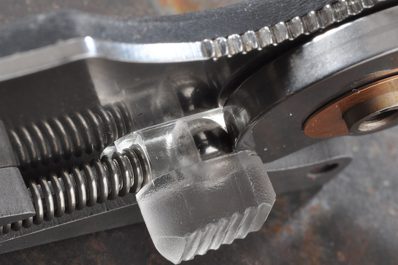

Das auffälligste ist natürlich der Ball-Bearing Lock - eine Spyderco Entwicklung. Das Grundprinzip ist ähnlich dem Axis Lock. Aber eben doch ganz anders ;) Durch eine Feder wird eine Kugel auf die Klingenrampe gedrückt. Beim geöffneten Manix - der Backspacer dient als Anschlag - schiebt sich die Kugel auf eine Ebene, und verriegelt so die Klinge. Sieht dann so aus:
Zum Schließen, schiebt man die Kugel nach hinten und klappt die Klinge ein. Die Kugel läuft dabei erst über den Klingenfuß und taucht am Ende in eine kleine Tasche ein. So wird die Klinge das letzte Stück in den Rahmen gezogen und dort ausreichend fest gehalten.
Den Ball-Bearing-Lock gibts bei Spyderco in zwei Varianten. Einmal mit einer großen Kugel, mit der der Verschluss auch direkt bedient wird. Oder, wie hier beim Manix 2 als Encased Ball-Bearing-Lock, bei dem eine kleinere Kugel in einem Kunststoffkäfig sitzt.
Der Verschluss funktioniert wunderbar, für Rechts- und Linkshänder gleichermaßen. Gegenüber dem Axis hat er einen Nachteil - ich habs nicht geschafft, den Ball-Bearing-Lock mit einen Finger zu entriegeln, ich muss die Kugel von beiden Seiten, mit Daumen und Zeigefinger, nach hinten schieben. Obwohl der Käfig recht griffige Riffelungen hat. Wahrscheinlich ist die Feder zu stark für meine zarten Finger :) Ist jedenfalls nichts, was mich stört.
Klingengang, Mechanik des Verschlusses, alles Top beim Manix II.

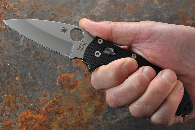

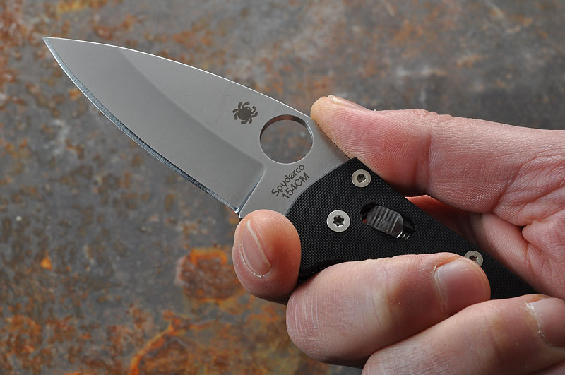

Die Grundform des Manix II entspricht den Vorgängern. Es gibt auch keinen Grund, daran etwas zu ändern. Die Grifflänge reicht für meine mittelgroßen Händen noch gut aus, so dass meine Finger genau in den breiten Mulden sitzen. Das fühlt sich angenehm an - zu stark konturierte Griffe stören oft mehr, als sie nützen - und trotzdem hat man das Manix II fest in der Hand.
Zusätzlich wurde das Design des Manix weiterentwickelt. Im Gegensatz zum großen Vorgänger, sind beim Manix II die Liner in weiten Bereichen geriffelt, und das unterschiedlich fein. Fein an der Daumenrampe, dahinter und auf der Griffunterseite etwas grober. Die beiden Aussparungen für den Zeigefinger bekamen eine besonders feine Riffelung, die sich unter dem Ricasso auf der Klinge wieder etwas grober fortsetzt. Die Kanten sind nicht zu aggressiv, fühlen sich gut an, und geben mit den fein strukturierten G10 Schalen sehr viel Grip.
Wie schon bei den Vorgängern - und anderen Spyderco Modellen - kann man auch das Manix II sehr weit vorne, und trotzdem sicher fassen. Griff und Klingenrampe bilden beim aufgeklapptem Messer eine Fingermulde, in der sich der Zeigefinger abstützen kann.
