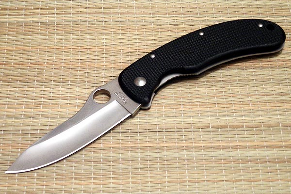

hab mir vor etwa einem Jahr ein Spyderco "Mini Tim Wegner" mit Wellenschliff gekauft. Hat mir von der Form total gut gefallen (gute Universalklinge, sauscharf etc.). Gefallen haben mir auch die G10 Schalen und das Klingenmaterial ATS 34. Was mich bitter enttäuscht hat:
Nach kaum Gebrauch (nur einige Briefe geöffnet und ein wenig rumgespielt) rutscht der Liner fast bis zur Mitte durch. Wenn ich mit der Hand nachdrücke, rutscht er fast ganz auf die andere Seite. Und das alles, obwohl ich das kleine Messerchen nicht einmal allzu häufig auf- und zu gemacht habe. Jetzt würde ich gerne das Ding Demontieren, Liner ausbauen und mit ein paar guten Hammerschlägen recken (vielleicht gehts dabei auch ganz kaputt?!) aber das geht ja nicht, weil das gute Teil genietet ist!!!
Frag an Euch: Was kann ich hier überhaupt tun?
Einschicken zu Spyderco direkt? - Wie reagieren die? Hat da jemand Erfahrung?!
Insgesamt hat dieses Erlebnis mein Vertrauen / Begeisterung für Liner und genietete Messer sehr getrübt. Bei meinen billigen CRKTS (z.B. Kasper Crawford) sitzt auch nach über einem Jahr harter Verwendung (Holzschnitzen, etc.) und 1.000 Male auf- und zu der Liner wie neu!

Tun kannst du da warscheinlich nicht viel, das Problem mit dem zu kurzen oder abgenutzten Liner scheint ja anscheinend häufiger vorzukommen. Ich hab auch mal jemanden den Tip mit dem Recken des Liners gegeben, ist aber auch nicht das wahre,nehm ich gerne wieder zurück, man könnte noch den Stoppin etwas dicker im Umfang machen aber bei beiden Metoden ist doch eigentlich die Verschlusskugel nicht mehr an der Position wo sie zuvor war und bei größeren Eingriffen so im halben Milimeterbereich könnt ich mir vorstellen dass das Messer dann nicht mehr sauber schließt, weil die Kugel ja nicht mehr genau über dem Loch in der Klinge zu stehen kommt, oder täusch ich mich da? Obwohl Stoppin dicker machen und den Anschlag etwas nacharbeiten, müsste aber gehn, aber der Aufwand? Oder hartes Material auf der Linerrampe auftragen, auch wieder der Aufwand?
Wie groß ist das Spiel wenn du den Liner in der vorderen Position der Rampe hältst?
Vielleicht hilft ja bei dir ein Bischen recken, so ein zwei zehntel und das Messer schließt noch, bei teueren Messern lohnt sich vielleicht eine größere Aktion.

Lass es halt wie ist. Liner in der Mitte ist eigentlich OK. Irgendwann wandert der Liner vielleicht ganz rueber. Dann gehts wenigstens definitiv nicht ungewollt zu, irgendwann hast halt leichtes vertikales Spiel. So what.
Was will man da machen. Abrieb gibts immer. Je nach Material, Dimensionierung und Bedienung mal mehr mal weniger. Backlocks oder Axis erscheinen mir da ein wenig langlebiger.

hab an meinem das gleiche problem. finds aber nicht so tragisch, weil der spacer/u-scheibe so duenn ist, dass ein verklemmen des liners zwischen platine und tang praktisch ausgeschlossen ist, auch wenn der liner bis oben anschlaegt. wackeln tut bei meinem nix. mein tip: leb damit.

Original geschrieben von Paco
Ist das große Tim Wegner eigentlich auch genietet, oder kann es (mit Torx??) auseinandergenommen werden, wie sich das eigentlich meiner Meinung nach für so ein Messer gehört?
Das grosse Wegner ist leider auch nur vernietet. Nur die Achsschraube kannste mit einen Innensechskant verstellen. Kann man auf dem Bild ganz gut erkennen ...
Ich muss aber zugeben, dass das grosse Wegner wohl das stabilste und am besten verarbeitete Spyderco ist, welches ich besitze. Da kann ich zur Not auf die Zerlegbarkeit verzichten.
IMHO ist es sowieso das hier am meisten unterschätzte Sypdie ...
