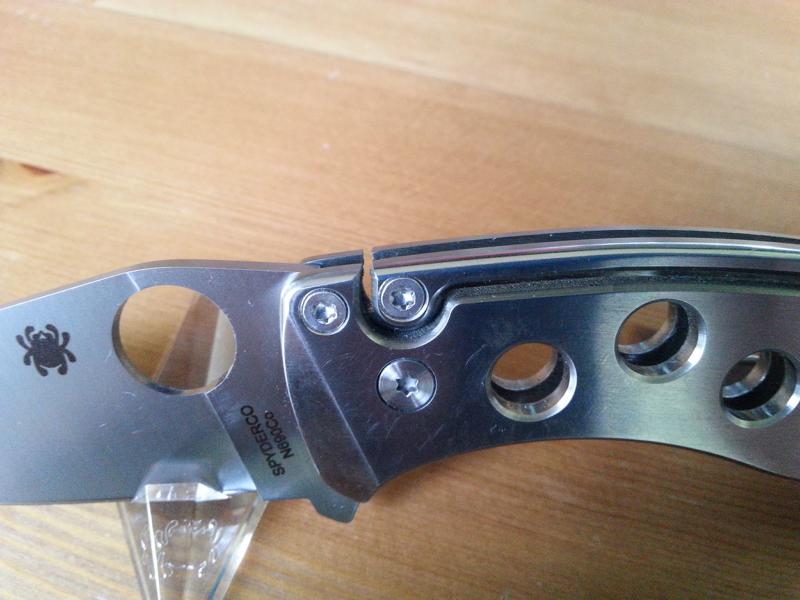

Völlig unbelastet von Vorinfo zu dem Messer habe ich mir das ausgesucht weil es mir auf den Bildern gut gefallen hat.
Slipjoint ist bei mir angesagt, das ist ne edlere Nummer als mein Pingo..
Feines Teil, mir gefällt's, die Löcher find ich gut, stören mich nicht.
Das Federsystem ist interessant und funktioniert gut, ich finde das ausreichend vertrauenswürdig.
(Ich hab dann doch gleich versucht zu flippen...ist mir nicht gelungen :cool:)
Das fummeln damit hat Spaß gemacht, insgesamt nicht zu groß, trägt sich sehr unauffällig in der Hosentasche.
Der Wire clip hat ausreichend Haltekraft.
Clip war wohl mal auf der anderen Seite montiert, man sieht die Druckstellen.
Das ist bei den Griffschalen klar, aber auch kein Problem.
Ich fand einige Kanten etwas scharf, werd ich ändern wenn es wieder da ist..hihi

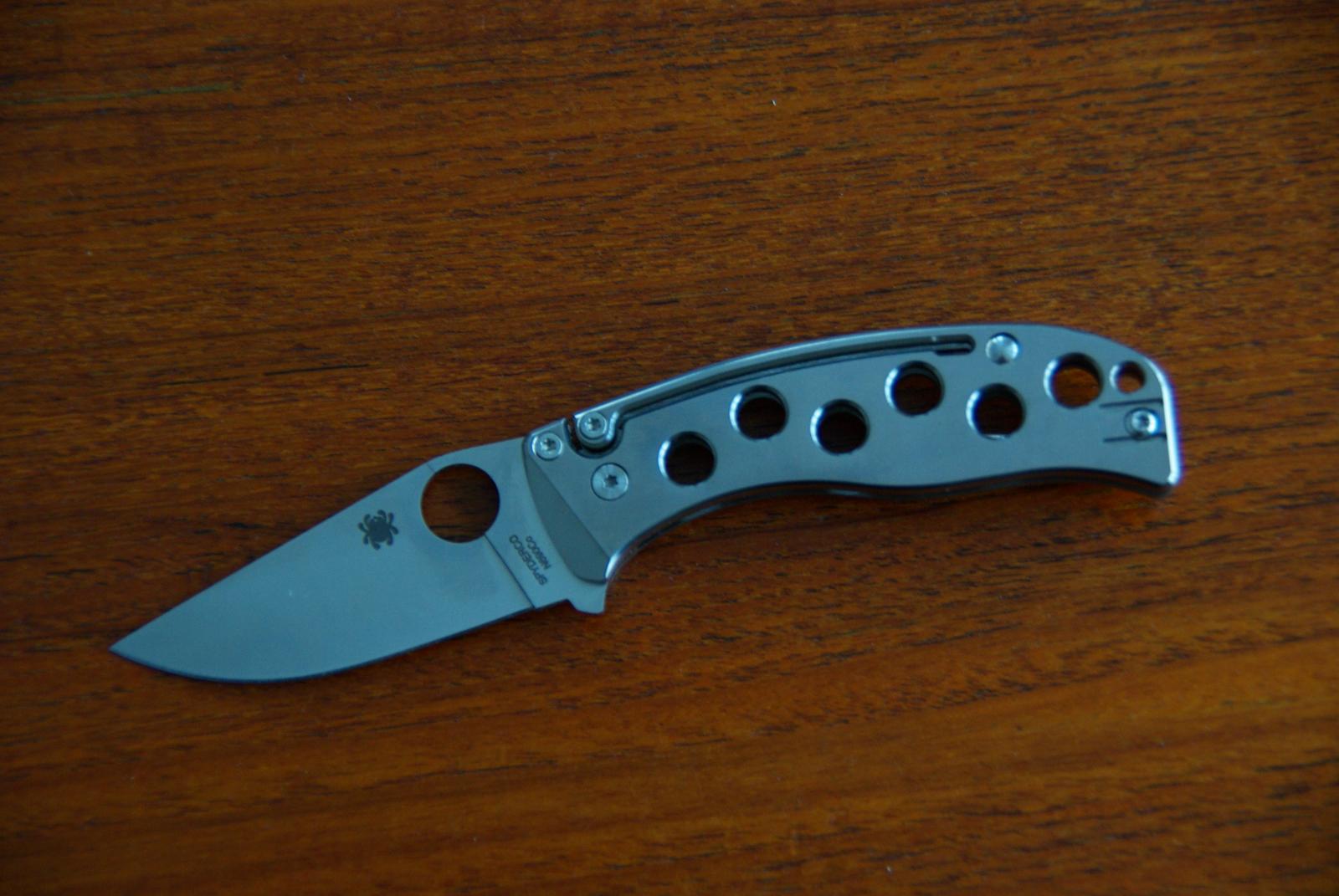

Die optische Anmutung des Titanfolders ist sehr edel und futuristisch. Die Fertigungsqualtität bewegt sich auf sehr hohem Niveau, haptisch ist das PITS- bis auf eine Kleinigkeit- eine Offenbarung.

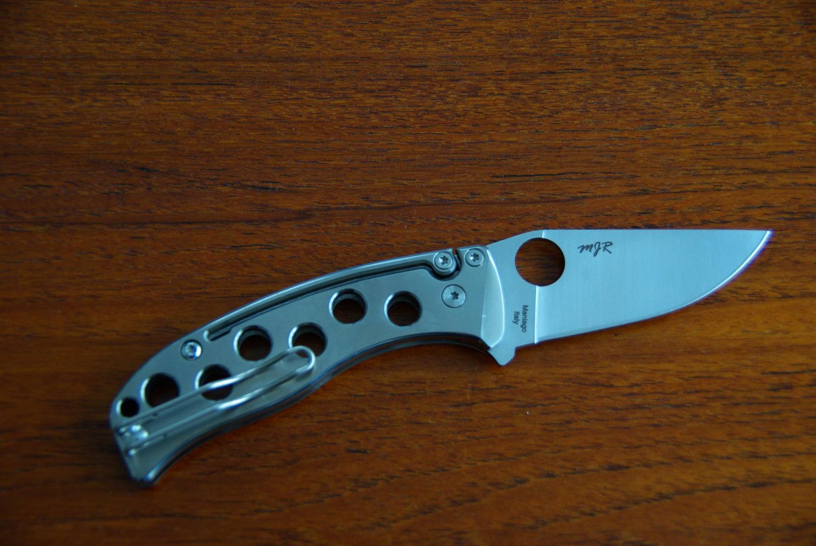

Der vielgepriese Haltemechanismus hat *mich* überzeugt. Durch das Auflegen des Daumens und das Variieren des Druckes kann man die Klinge recht zuverlässig arretieren.
Die beiden edelen Titangriffhälften sind an der Oberseite soweit eingeschnitten, dass sie nach oben und unten federn können- das vordere Ende dieser Einschnitte ist hammerartig ausgearbeitet und paßt perfekt in die Mulde der Klingenwurzel. Das Klingenricasso ist zu einem Handschutz ausgeformt, das gibt nochmal ein Plus an Sicherheit.
Soviel zur "Verriegelungstechnik".

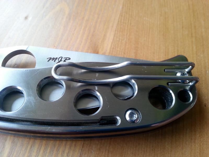

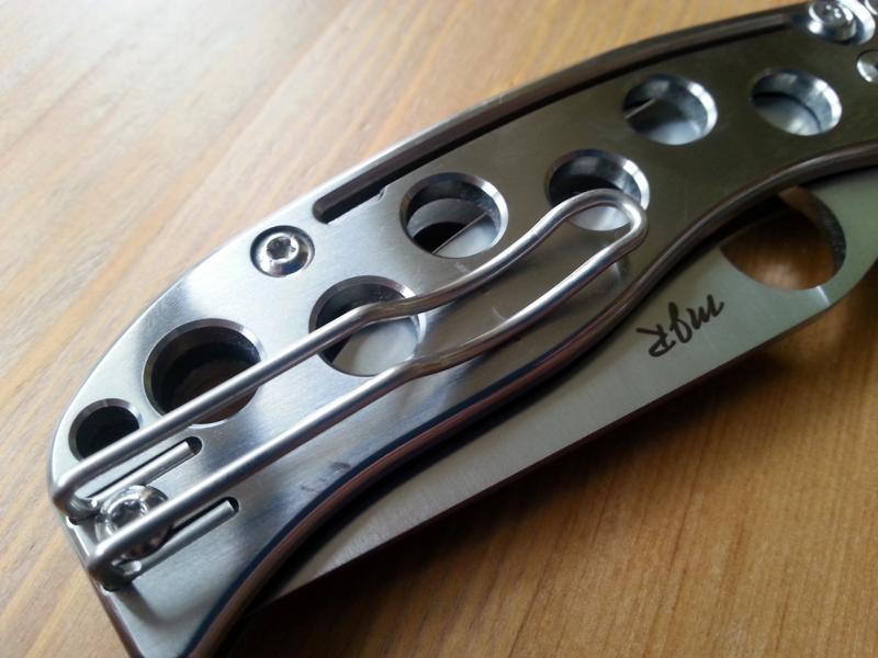

Der Drahtclip sitzt tief in der Tasche und läßt das PITS dezent verschwinden. Der Clip läßt sich r/l umsetzen, was ich auch getan habe (daher der Kratzer, Gecko;)). Leider wackelt der Clip etwas seitlich auf den glatten Griffschalen.

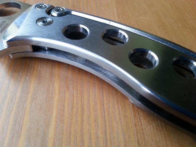

Nicht so toll fand ich auch, das die Innenseiten der Griffhälften im fühlbaren Bereich recht rau waren. Dies ließe sich aber leicht beheben.

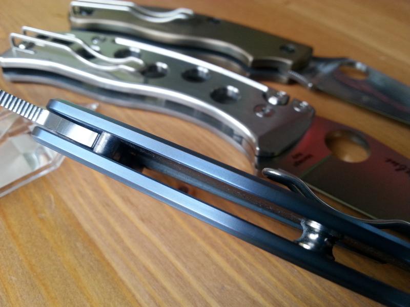

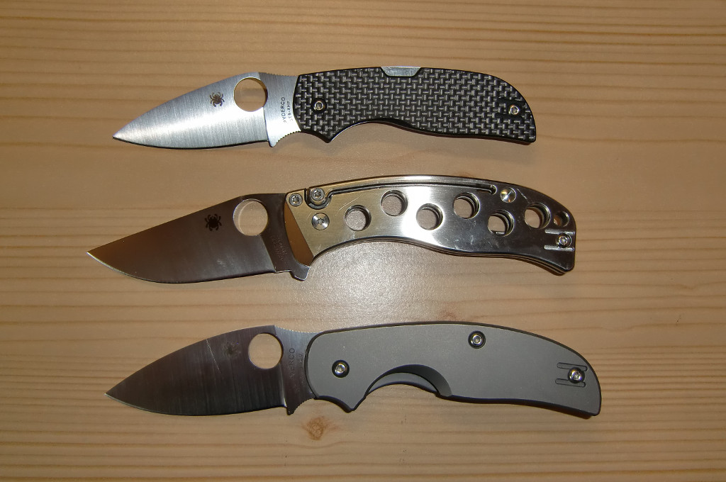

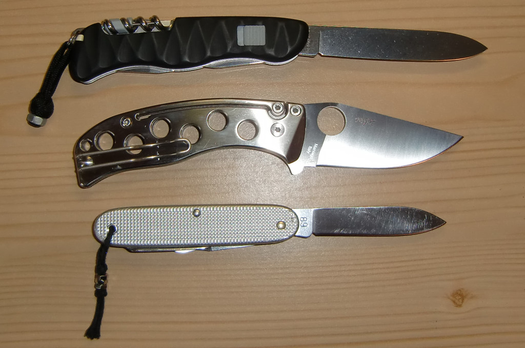

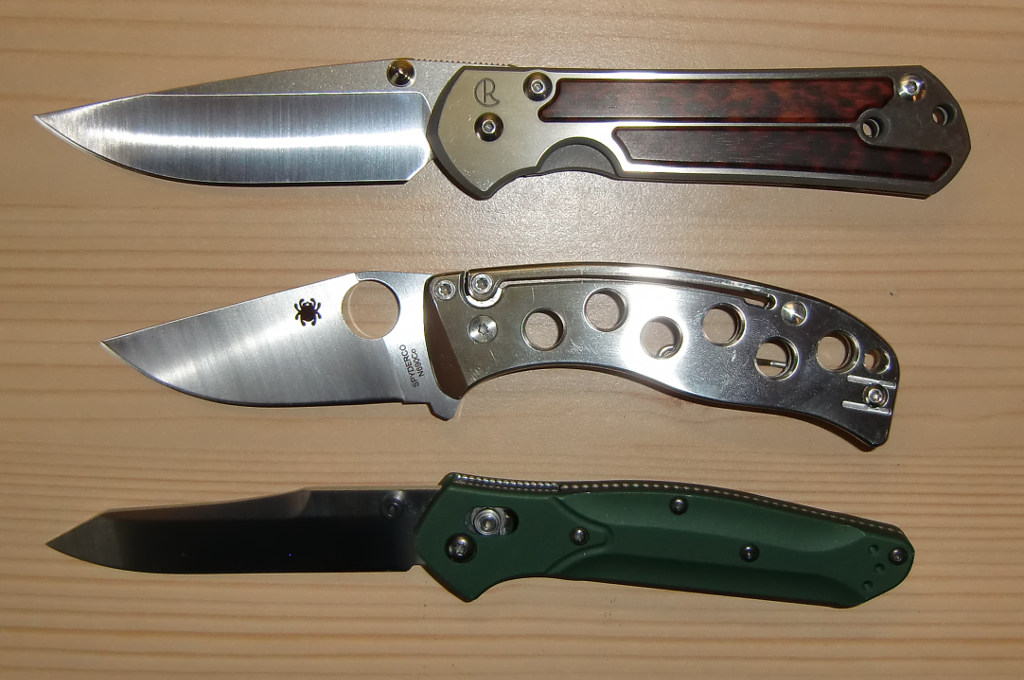

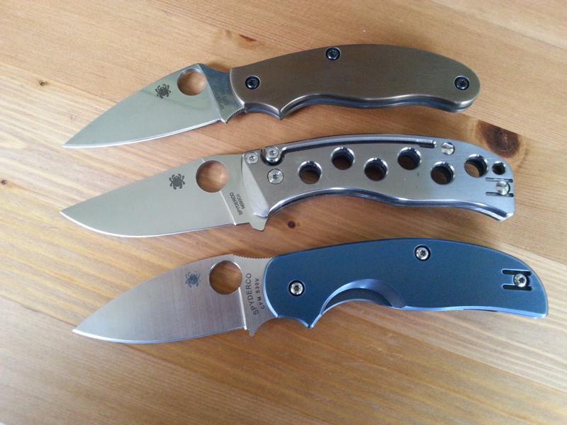

Excalibur, der noch ein paar Vergleichsmesser zeigt

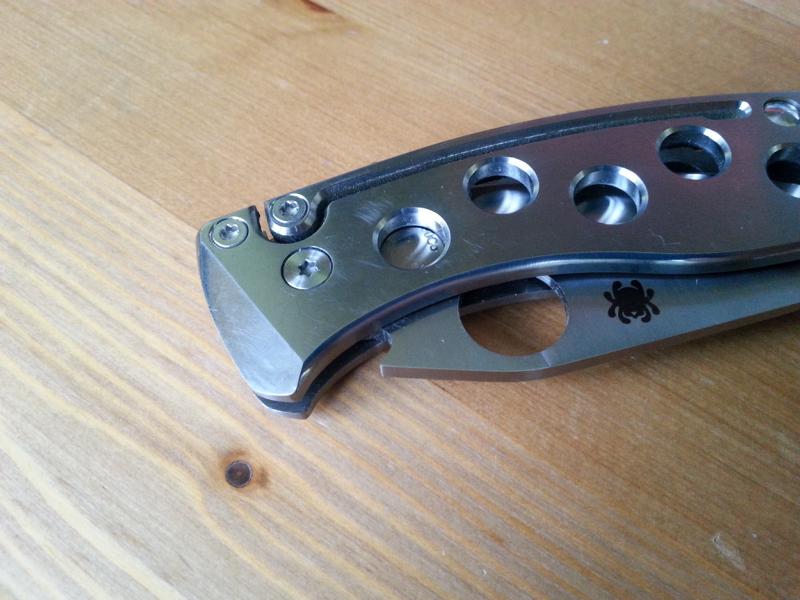

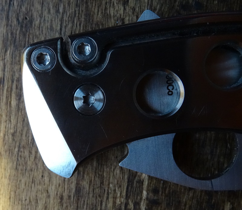

Fast alle Ecken und Kanten sind sauber abgerundet, nur die Innenkanten der Griffschalen sind mir zu scharfkantig.
Das Messer ist komplett verschraubt.
Die Klinge sitzt mittig. Echte Verarbeitungsmängel habe ich nicht gefunden.
Die Optik ist Geschmacksache, bei den „gelochten“ Griffschalen bin ich mir noch nicht ganz sicher.
Ich denke, etwas weniger bzw. kleiner wäre vielleicht mehr/schöner.
Zwei Punkte stören mich noch bei der Optik:

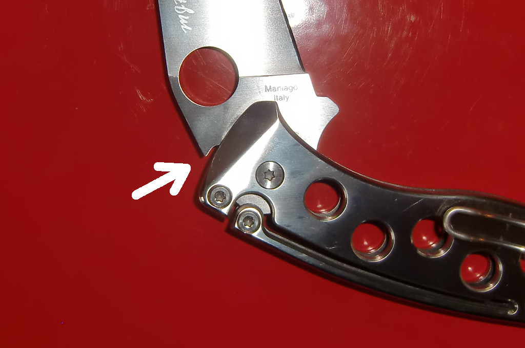

Der „Handschutz“ steht im geschlossenen Zustand etwas über. Das sieht fast wie bei einen Flipper aus. Eine glatte Linie im geschlossenen Zuständ würde mir besser gefallen.
Außerdem werden unterschiedliche Schrauben (teilweise bündig abschließend = Senkkopfschrauben?) und teilweise „runde“ Schrauben = Linsenkopfschrauben?) verwendet.

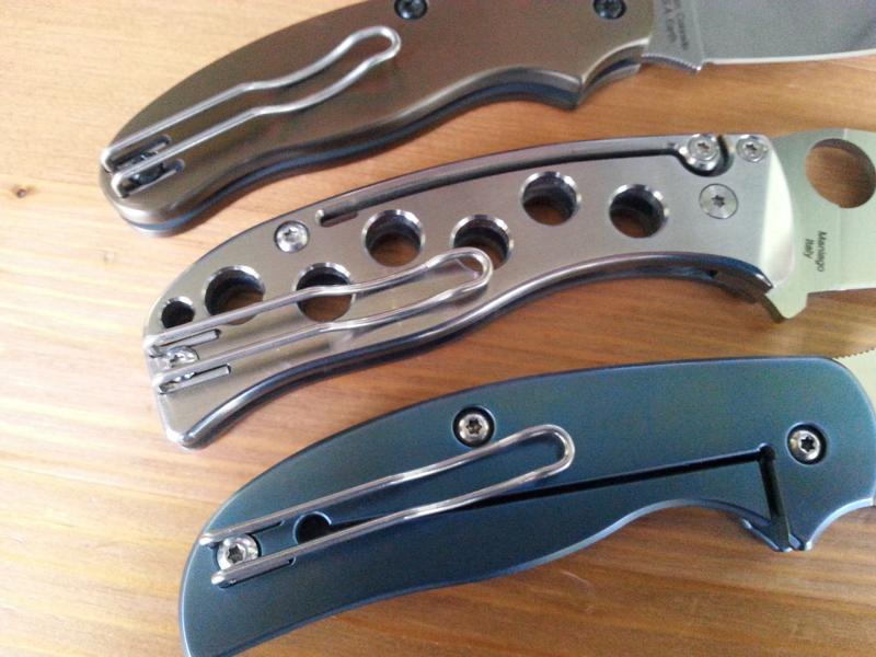

Der silberne Drahtclip ist abnehmbar und umsetzbar(nur Tip-Up möglich). Die Federspannung war für meine Trageweise (Jeans-Tasche hinten rechts) optimal. Das Messer lässt sich tief in der Tasche versenken.

Was mir nicht gefällt ist der kleine... ja wie nenn ich das jetzt.... das Stück der Fingersicherung das da oben rausguckt wenn die Klinge eingeklappt ist. Sieht aus wie ein Flipper (und ich bin ja nicht der einzige der probiert hat ob es nicht doch geht mit der Flipperei...;))
Sieht einfach suboptimal aus.... beim Begutachten hab ich mir gedacht dass das Ganze doch einem Flaschenöffner recht ähnlich sieht... und ja, man kann mit dem "Haken" eine Bierflasche öffnen (ich hab auch sehr aufgepasst)
Die Verletzungsgefahr schätze ich als sehr gering ein:

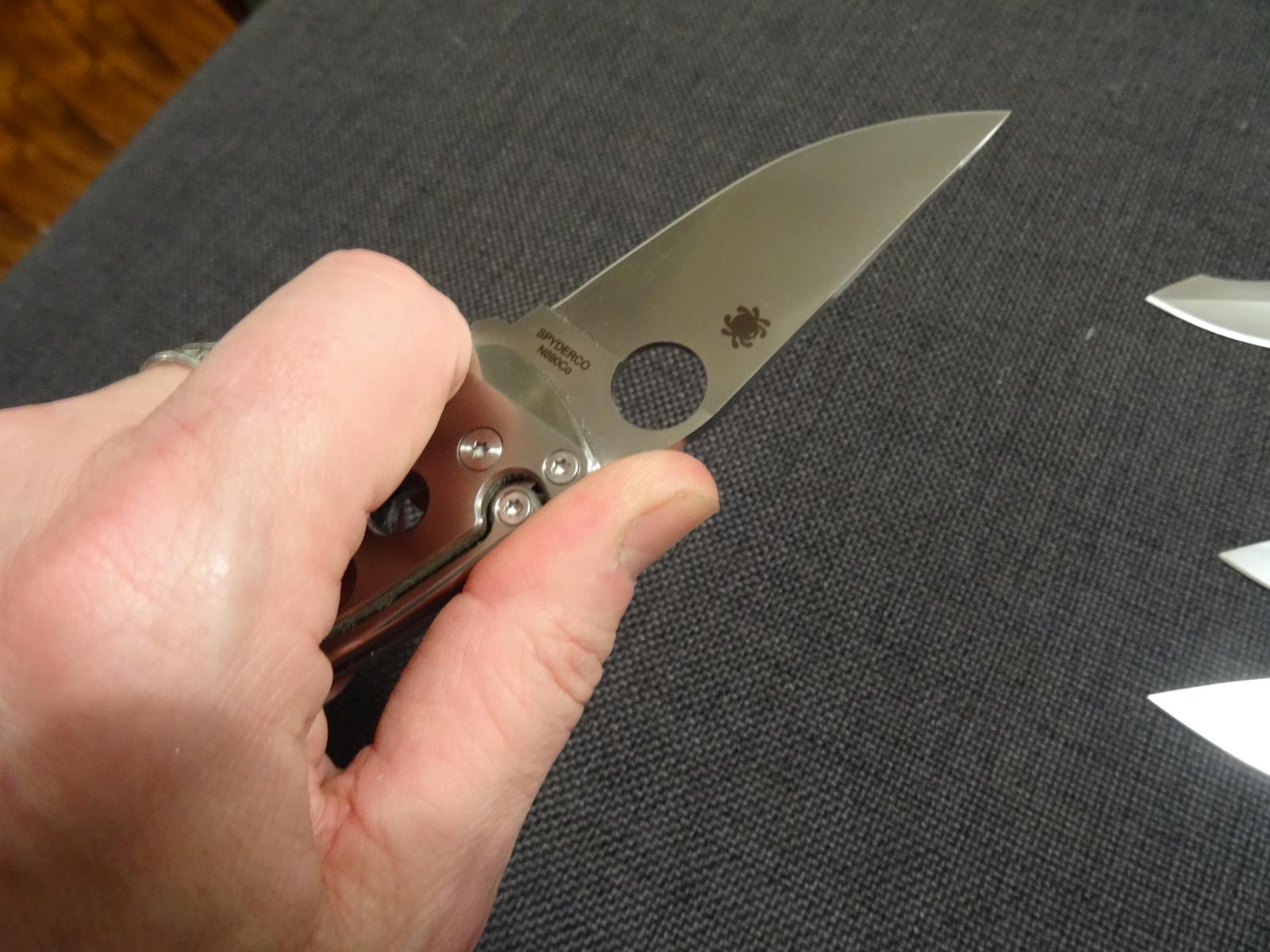

So, vor nicht ganz einer Woche ist das PITS bei mir aufgeschlagen. Der erste Eindruck war "Was soll das denn sein?!" Irgendwie hat da Messer nicht sofort bei mir eingeschlagen.
Nachdem ich dann aber 5 Minuten damit rumgespielt habe, hat es mir recht gut gefallen und ich hab sofort mal die Preis abgecheckt, um ggf. eins von diesen Messern zu erwerben :irre:

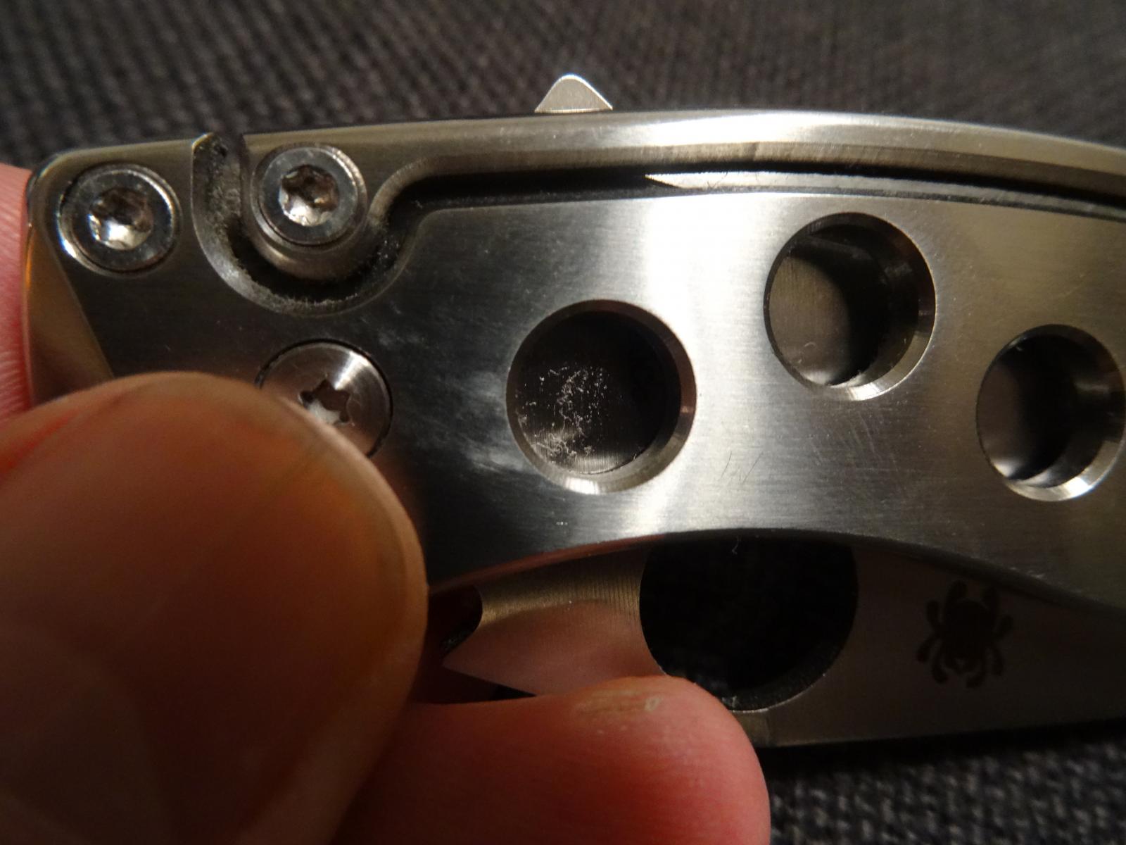

Wenn ich ein Messer bekomme, reinige ich es normalerweise erstmal grundlegend. Man weiß ja nicht, was damit beim Vorbesitzer oder in der Produktion alles passiert ist. Die anfänglichen Bedenken bei dem Messer wegen der vielen Löcher waren unbegründet. Mit Schwämmchen und Spülmittel war das überhaupt kein Problem.
Der nächste Punkt war dann die Inspektion der Schneidfase. Naja. Wohl schön länger nicht mehr geschärft. Vorne an der Spitze ein kleiner Ausbruch zu sehen. Ja, soll ja benutzt werden das Messer. Also erstmal den Spyderco Sharpmaker hervorgeholt und nach ein paar mal über die groben und feinen Stäbe war alles wieder so wie es sein sollte. Wobei ich den Ausbruch nicht ganz weggemacht habe, das wär ne größere Aktion geworden und ich wollte die Klingengeometrie für die restlichen Tester nicht verändern. Was mir sehr positiv aufgefallen ist, ist die Spyderco Wärmebehandlung. N690 wird ja gerne von vielen verschiedenen Messermachern eingesetzt. Und oft bekomme ich denen ihre Messer einfach nicht mit Bordmitteln zufriedenstellend scharf. Ich weiß nicht was die treiben oder ob ich zu blöd bin, aber oft hilft einfach nur noch ein komplett neuer Anschliff mit dem Wicked Edge, den ich dann halbwegs scharf halten kann. Das Nachschärfen fühlt sich jedenfalls ganz anders an, als beim PITS. Hier ist meiner Meinung nach alles richtig gemacht worden. Innerhalb kürzester Zeit und mit einfachsten Mitteln (Spyderco Sharpmaker und Leder) schneidet das Messer wunderbar durch Papier und rasiert Haare.
Auch ist mir im Testzeitraum ein recht massiver, großer Karton vor die Füße gefallen. Natürlich ein großer Glücksfall beim Testen eines Messers. Am Anfang des Zerschnipselns ist es sehr schön durchs Material gegangen, nach einer Zeit natürlich nicht mehr weil das Messer stumpfer geworden ist. Aber das dürfte bei jedem Stahl so sein. Was mir gefallen hat, ist dass das Messer nach ein paar Zügen über den Spyderco Sharpmaker wieder Gebrauchsschärfe gehabt hat.
Das Messer liegt sehr gut in meiner Hand, es fühlt sich dabei sehr leicht an. Beim Kartonschneiden war die andere Hand, die den Karton halten musste, schneller müde als die Messerhand. :glgl: Das Spyderhole ist noch sehr scharfkantig und wärs mein Messer, wär ich da schon lange mit 2000er Schleifpapier drüber. Was mich enttäuscht, ist, dass auch die Innenseite der Rückenfeder scharf ist. Bei der Unterseite des Griffes ist das nicht der Fall, dort wurde offenbar ein wenig entgratet. Wie schon geschrieben wurde, ist das polierte Titan sehr anfällig für optische Beeinträchtigung, aber das hat Spyderco wohl auch bemerkt, sonst würd es jetzt nicht ein blaues nicht mehr blankes PITS geben :haemisch:
Sehr gut hat mir die Klingenform und der sehr tief sitzende Clip gefallen! :super:

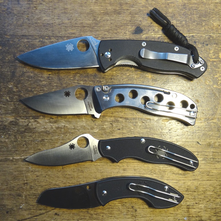

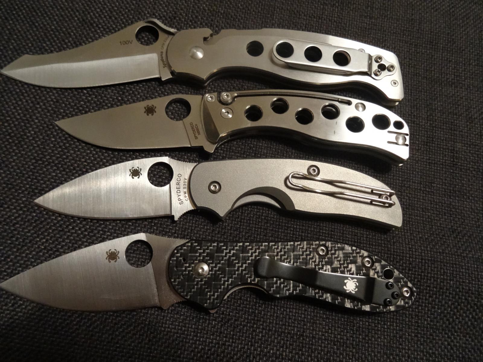

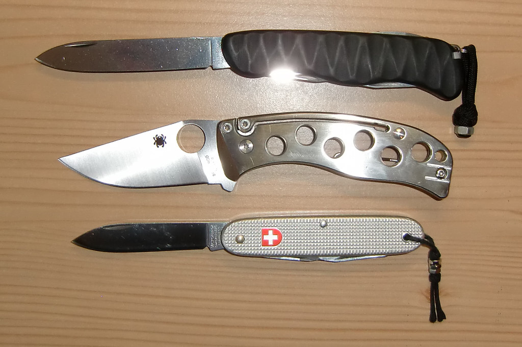

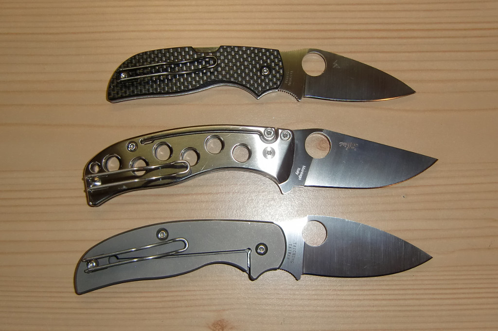

Hier mal ein paar Bildern mit anderen EDCs, damit man ggf. vor einem Kauf die Größe ein wenig besser einschätzen kann.
Chaparral - PITS - Sage2
large Sebenza - PITS - BM940
Picknicker - PITS - Pioneer
Am ehesten würde ich das Messer mit dem Spyderco Sage2 vergleichen. Die Klingenform vom PITS gefällt mir aber deutlich besser. Was mir nicht deutlich besser gefällt, ist ein meiner Meinung nach unnötiger Konstruktionsfehler beim PITS. Beim Aufklappen bildet sich so eine Art Haken. Siehe Bild.
