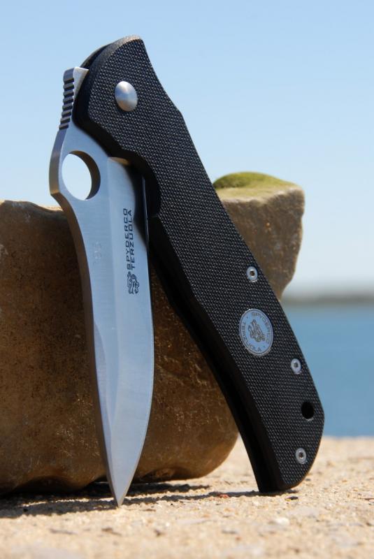

Unverwechselbares Erkennungszeichen ist das in die G-10-Griffschale eingesetzte Terzuola-Logo, das dem Original-Starmate als Design-Element eine besondere Note verleiht. Das Messer ist dadurch schon aus der Entfernung zwischen diversen ähnlichen Spydercos eindeutig identifizierbar. Während es auf dem Starmate von den Namen Spyderco und Terzuola eingerahmt ist, tragen die Terzuola-Customs neben „Robert Terzuola Knives“ die Inschrift „Nunquam Secundum“ (Second to none - Es gibt nichts, was es zum Zweitbesten machen würde). Das eigentliche Logo aber ist der Kopf eines Drachen, der auch auf der Klinge abgebildet ist. Inhaltlich übereinstimmend findet sich dafür an verschiedenster Stelle diese Erklärung: „The Terzuola logo is the Mayan Dragonhead also called the Etz‘Nab. This symbol represents the god of edged weapons.” Das klingt gut, hält aber einer Überprüfung nicht stand. Irgendjemand hat es mal in die Welt gesetzt, der Rest - Händler eingeschlossen - hat es einfach übernommen.
Spürt man den Maya-Göttern und dem Begriff Etz’Nab nämlich nach, so findet sich kein Gott dieses Namens und Etz’Nab stellt sich als Tages-Archetyp 18 der 20 Nahuales oder Glyphen im Maya-Kalender Tzolk‘in heraus. Der Tzolk’in spielt bis heute eine Rolle bei den Quiché in Guatemala, indem er z.B. zur Analyse von Geburtstagen herangezogen wird. Ein Etz’Nab-Geborener wird dabei mit den Begriffen Spiegel, Messer, Obsidian und Feuerstein in Verbindung gebracht, was die Charaktereigenschaften, geistigen Anlagen und die Berufung der betreffenden Person in bestimmter Weise prägen soll. Aber Etz‘Nab ist kein Drachengott, sondern ein Tages-Archetyp und hat als *eigenständiges* Bildzeichen mit dem Terzuola-Logo nichts gemein (vgl. beispielsweise hier: http://www.ancientscripts.com/maya.html).
Auf der Suche nach den Göttern der Maya stößt man dagegen auf „The Feathered Serpent“, eine „Gefiederte Schlange“, die mit den Federn des heiligen Quetzal-Vogels Guatemalas geschmückt ist und bei den Maya Yukatans Kukulcán, bei den Quiché Guatemalas Gucumatz und bei den Azteken Quetzalcoátl heißt. Im Logo Terzuolas sind die spitzen Giftzähne und die Greifzähne einer Klapperschlange deutlich herausgearbeitet. Es ist dem in Stein gehauenen Abbild Quetzalcoátls, das sich überall in und an den alten Pyramiden und Tempeln in Zentralamerika (z.B. Chichén Itzá, Teotihuacán …) findet, wie aus dem Gesicht geschnitten (siehe Bild 4 im folgenden Link: http://www.pacal.de/teotihuacan.htm). Folglich dürfte es sich bei dem Drachen-Logo um „The Feathered Serpent“, den Gefiederten Schlangengott Quetzalcoátl handeln.
Terzuola selbst, der viele Jahre inmitten des Maya-Gebietes in Guatemala gelebt und gearbeitet hat, trägt seitdem aufgrund persönlicher Jagderfolge ehrenhalber den Titel „Chapoi Kumatz, the Serpent Hunter“. Gut mit den Mythen und Legenden, die sich um ihn ranken, harmoniert - wie wir finden - auch die Tatsache, daß er keine eigene Webseite unterhält. Und daß er bis heute seine Messer in alter handwerklicher Manier ohne CNC-Maschine baut (http://www.monkeyedge.com/Bob-Terzuola-ATCF-Liner-Lock-OD-Green-p/btk0001.htm). Alles in allem eine Menge an individuellen Merkmalen, die ein Messer von Robert Terzuola - neben der hochgelobten Qualität - interessant, begehrenswert und rar machen. Spannend zu lesen ist in diesem Zusammenhang ebenfalls die „leidenschaftliche“ Auseinandersetzung um die Authentizität des von ihm verwendeten Walker-Linerlock, die hier im Forum geführt worden ist (http://www.messerforum.net/showthread.php?20507-Liner-Lock-System).

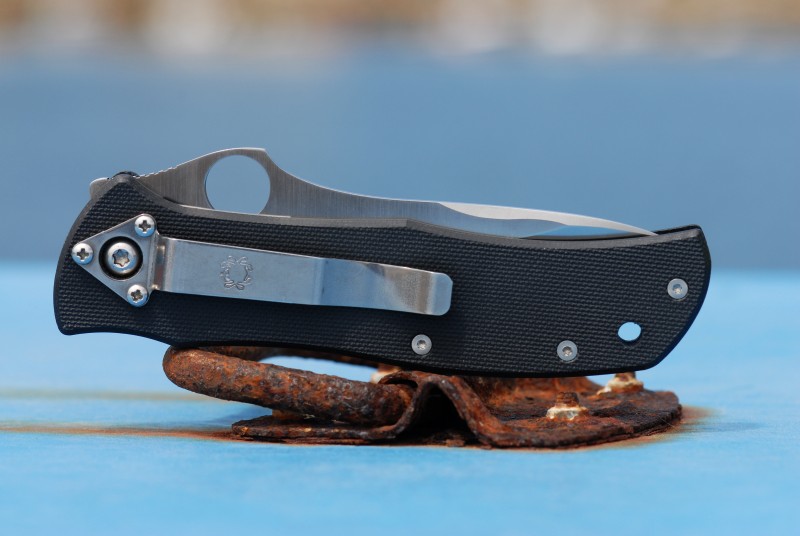

Ein beeindruckend einfaches Messer!! Was für eine herrliche Klinge: Groß, langgestreckt, schlank und von hoher Ästethik!! Eine befriedigende Handlage. Das G-10 deutlich unaggressiver als bei den meisten heutigen Messern, so auch die grob strukturierten Jimpings - die nicht aus dem Griff herausstehen. Nach smoothem Klingengang rastet der Liner mit sattem Klack im ersten Drittel der Klingenrampe ein. Und zwar ohne Fehl und Tadel. Die Klinge steht felsenfest. Sollte an der Geschichte mit den Linern mehr dran sein - unser Starmate mit der Nummer 795 ist davon nicht betroffen. Wie dieses einen Millimeter starke, grundsolide und konvex auf den Klingenrücken zulaufende Stück Stahl - sicherungsmäßig gesehen - „versagen“ sollte, erschließt sich uns bei unserem Exemplar jedenfalls nicht. Und wie von Anderen schon zutreffend festgestellt wurde: Wenn ich beispielsweise eine Kiste aufbrechen will, nehme ich ein Brecheisen!

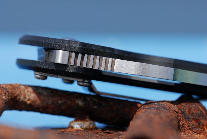

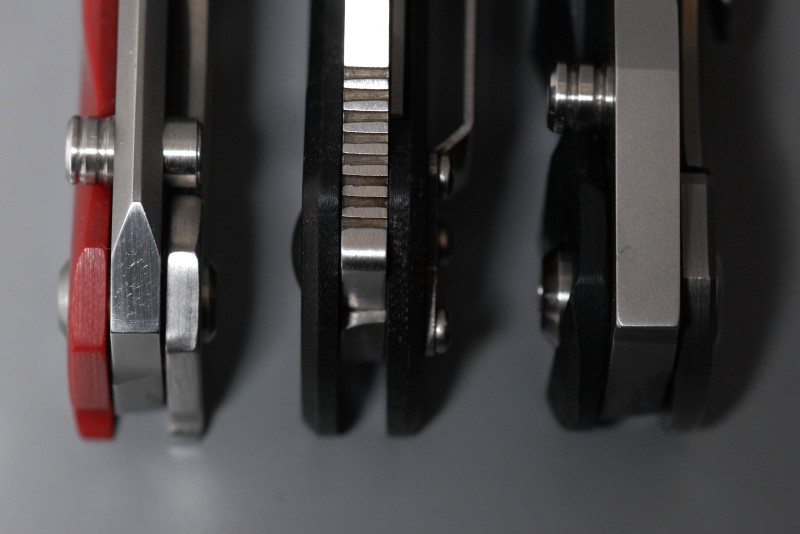

Beim BLADE-TECH PRO Hunter findet sich exakt der gleiche Linerlock (Nested Stainless Steel Liner, 1 mm stark, konvex auf die Klingenrampe zulaufend). Der flache Stahl ist hier sogar nur halb so breit wie beim Starmate und verriegelt das Jagdmesser dennoch einwandfrei. Wir haben es selbst mehrfach intensiv genutzt. Auch bei unserem Para-Military 2 sieht die Sache, was die Art und Stabilität des Liners angeht, nicht anders aus. Ein Mehr an Stahl scheint für die Sicherheit - hohe Material- und Verarbeitungsqualität vorausgesetzt - nicht notwendig zu sein. Eine letzte Anmerkung hierzu. Wenn Bob Terzuola gewollt hätte, daß man seine Messer zu sogenannten Testzwecken mit dem Rücken auf die Werkbank hämmert, hätte er gesagt: „I build knives to be mistreated!“
Das Entsperren des - unter beruhigender Spannung stehenden - Liners erfolgt blockadefrei. Bleibt der Daumen auf dem Liner liegen, läuft die Klinge mit dem kurzen, aber ausreichenden Ricasso auf ihn auf, so daß keine Verletzungsgefahr besteht. Nach Umgreifen kann sie gefahrlos geschlossen werden, wobei sie mit deutlichem Klick unter dem „einrastenden“ Detentball sicher zur Ruhe kommt. Sie ist perfekt zentriert und verläuft am Klingenrücken - von der Spitze beginnend - fast waagerecht, um kurz vor dem Spyderhole (13 mm Durchmesser) stark akzentuiert in einem Winkel von annähernd 90 Grad anzusteigen, was dem Starmate zusammen mit dem - in den Griff eingelassenen - Logo eine unverwechselbare Note verleiht. Diese wird durch die ausgesprochen schön herausgearbeitete „Top-Swedge“ noch unterstrichen. Ein wirklich rundum schönes Messer .
Das zudem sehr groß ist (7 mm größer als das Umnumzaan) und zum Greifen reichlich Platz läßt. Verschiedenste Positionen lassen sich bequem einnehmen und hinterlassen stets das Gefühl sicherer Handhabung. Die 120 Gramm sind leicht hecklastig, was sich bei Nutzung eines Lanyards noch etwas verstärken dürfte. Das 5 mm starke Lanyardhole ist hülsenfrei, der Edelstahlclip mit Spyder-Emblem Tip-Down ausgelegt. Keine Deep-Carry-Version, da etwa 2 cm Griff aus der Hosentasche herauslugen. Und mit ihnen ein kleines, dezent aus dem Griffende herauslugendes Stück Klingenrampe. Diese kann - wenn man das Starmate von der Seite betrachtet - überhaupt in jeder Hinsicht als herausragend bezeichnet werden! Die Silhouette des geschlossenen Messers erinnert uns (wie auch das Para-Military 2) an die Konturen eines Kanus. Und deutlich an unser erst kürzlich neu erworbenes Chris Reeve Umnumzaan. Wenn man sich dessen Klinge mal mit Spyderhole vorstellt …

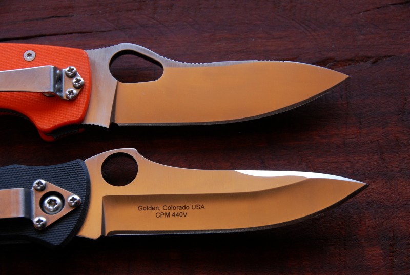

Die 3,6 mm starke Klinge des Starmate ist hohlgeschliffen. Sie trägt auf der Clip-Seite mittig im Bereich des Hohlschliffs die Aufschrift „Golden, Colorado USA“ und darunter „CPM 440V“. Auf der anderen Seite - ebenfalls mittig im Hohlschliffbereich - das Drachen-Logo und dahinter untereinander „SPYDERCO TERZUOLA“. In der oberen Klingenhälfte ist die Nummer „795“ eingelassen, die auch bei geschlossenem Messer sichtbar bleibt. Die Kanten des Klingenrückens sind nicht gebrochen. Beim Spyderhole nur im oberen Halbkreis, so daß sich die Klinge „schmerzfrei“ öffnen läßt. Das Starmate kommt leidlich scharf aus der Box , schneidet problemlos in freihändig gehaltenes Papier, rasiert aber nicht.

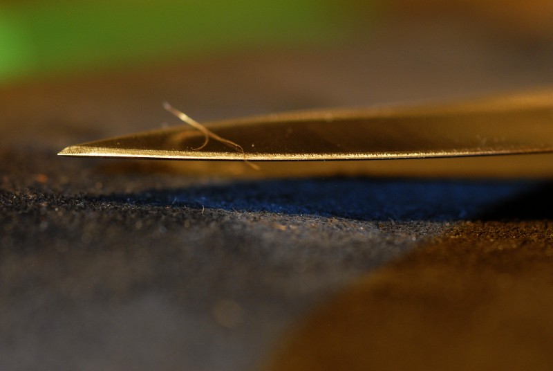

Aber eben nicht rasurscharf. Und das hat uns keine Ruhe gelassen. Wir haben also nach dem Abendbrot den Sharpmaker aufgebaut und ein paar Züge gemacht. Wir waren ernsthaft erstaunt und gut zufrieden mit dem Ergebnis. Feinste Rasurschärfe nach vielleicht 30 Zügen je Seite auf den grauen und weißen Steinen. Also auch hier Entwarnung. Kein Problem, S60V zu schärfen. Es sei allerdings angemerkt, daß wir hier über HRC 56-57 reden. Mal sehen, wie lange der Spaß anhält. Den Frühstücksapfel wird es ja sicher überdauern . Wir haben uns dann erst mal hingelegt.
Am anderen Morgen stand es schon da und wartete auf seinen Einsatz. Nach dem vorbereitenden Schälvorgang hat es dann aber klargestellt, was sein Erbauer gemeint hatte, als er sagte: „I build knives tob be used.“ Äpfel hatte er NICHT gemeint. Beim ersten Ansatz flogen die beiden Apfelhälften quer durchs Roadhouse. Wir haben den Vorgang dann konsequent zu Ende gebracht und uns - wie schon beim Umnumzaan - für KEINEN Wiederholungsfall entschieden. Nach dem „Säurebad“ sah die Klinge noch besser aus, als nach unserer Grundreinigung vom Vortag. Letzte Anmutungen von Restspuren der langen Lagerung waren verschwunden, die Klinge jetzt wirklich wie neu.
