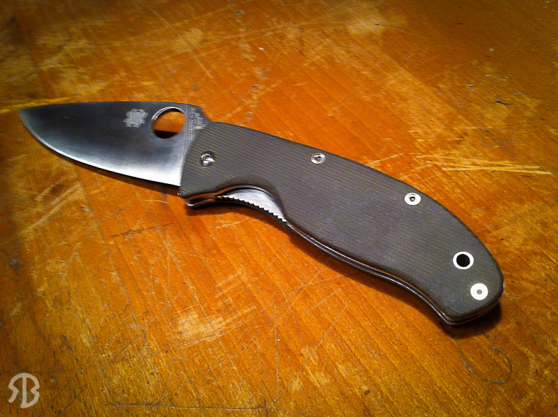

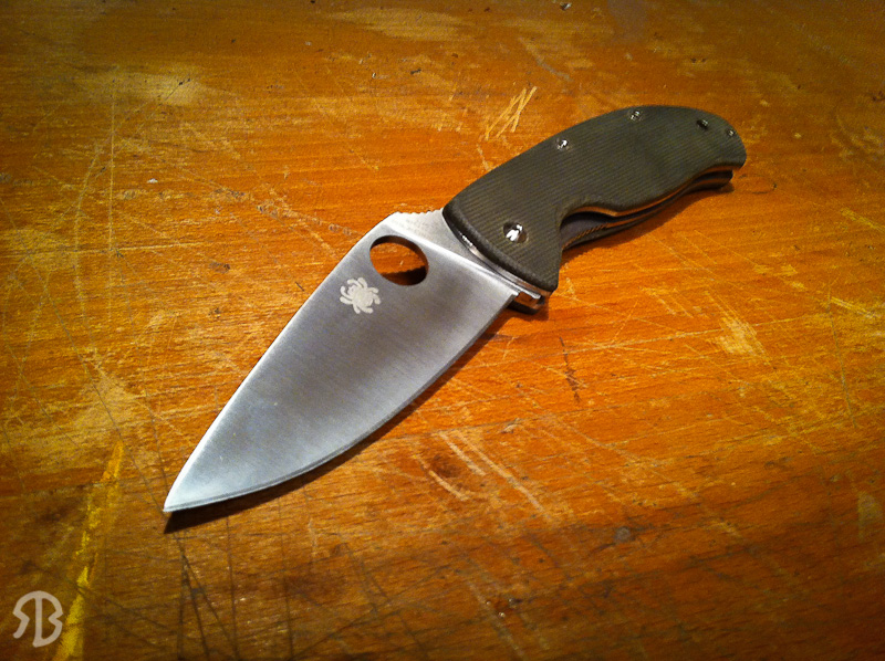

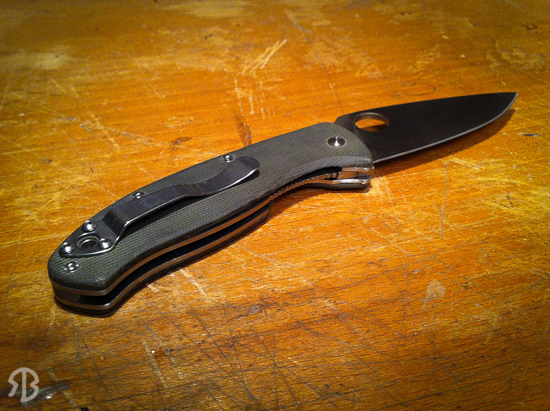

Hallo Forum,
heute möchte ich erstmals was zeigen. Nach einem Enzo Trapper mit Grenadill, das ich eigentlich nur gebaut habe um eine etwas andere Lederscheidenvariante auszuprobieren, ist das quasi meine zweite Arbeit überhaupt seitdem ich mich mit dem Messervirus infizieren hab lassen

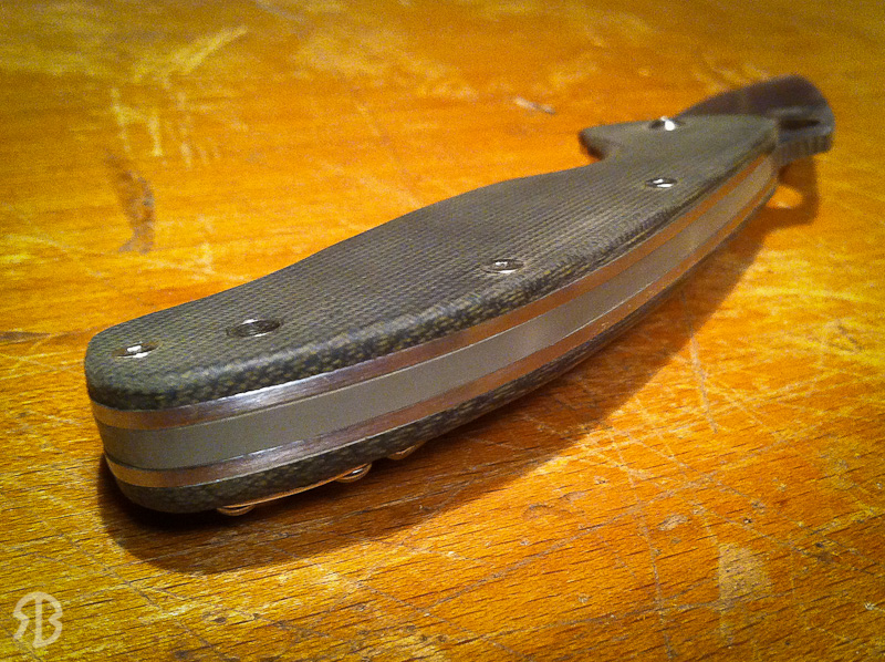

Dran glauben musste mein treues Spyderco Tenacious, das ich neben besagtem Enzo Fixed bei Outdoor-Aktivitäten und beim Fischen meistens als Backup mitführe. Der Wunsch es etwas zu individualisieren war schon lange da, nun war's soweit. Zum Einsatz kamen zwei grüne Schalen aus Canvas-Micarta sowie ein Stück Acryl-Glow als Spacer zur besseren Wiederauffindbarkeit in der Finsternis.
Alles in allem bin ich zufrieden und hab viel beim Umbau dazugelernt. Was die Genauigkeit angeht is da schon noch Spielraum! Hier und da hab ich's nachm Bandschleifer mitm Dremel etwas zu gut gemeint, an der rechten Fingermulde spür ich leicht die Zacken des Liner-Locks und der Spacer hat auch an einer Stelle nen winzigen Spalt. Aber insgesamt bin ich zufrieden und werde es gern erstmal so nach Draußen zum Spielen mitnehmen
Was mich etwas ankäst ist, dass die Klinge nach dem Umbau nicht mehr ganz mittig sitzt. Zieh ich aber die Achsschraube noch fester sitzt es zwar mittig, aber zu fest. Vielleicht hat da jemand nen Tip?
Nächstes Mal gibt's dann etwas bessere Bilder, versprochen. Den Glow im Dunklen hab ich nicht eingefangen bekommen, aber ich denke Eure Vorstellungskraft reicht aus - ein grüner Strich vor Schwarz
Nächstes Projekt: Spyderco Tern mit Wanuß
Danke fürs Anschauen.
