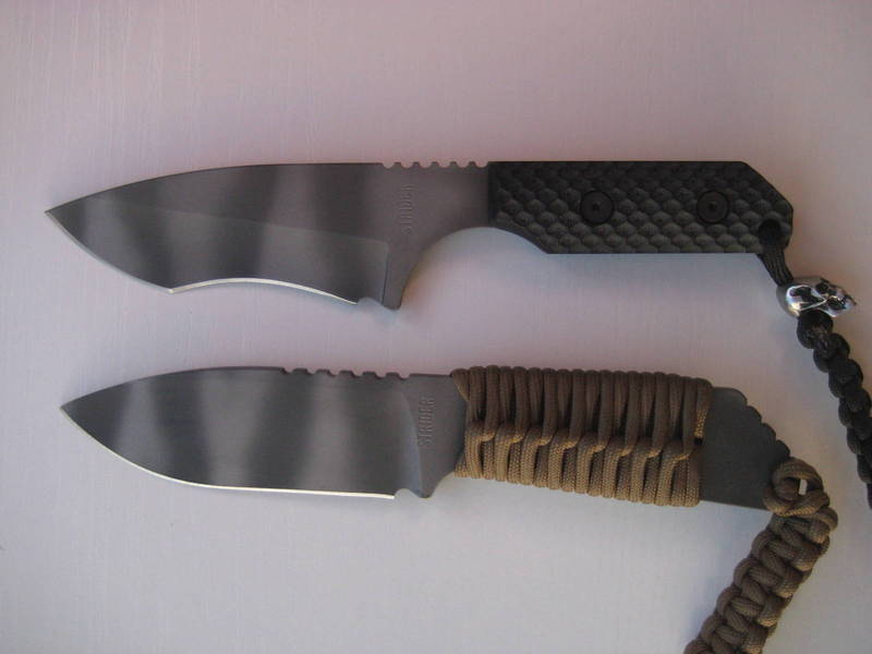

zum Größenvergleich mit einem MFS

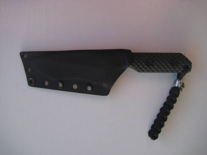

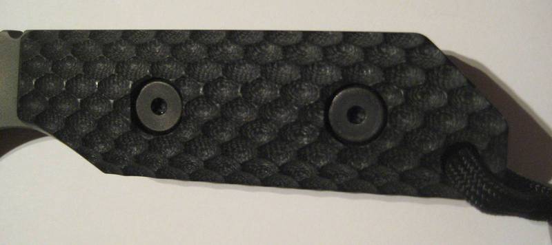

Das EBDB ist einfach ein fantastisches Messer, man hat es einmal in der Hand und will es nicht mehr weglegen! Der Gunner Grip ist nicht zu rau und bietet trotz augenscheinlich kleinem Griff einen super halt.

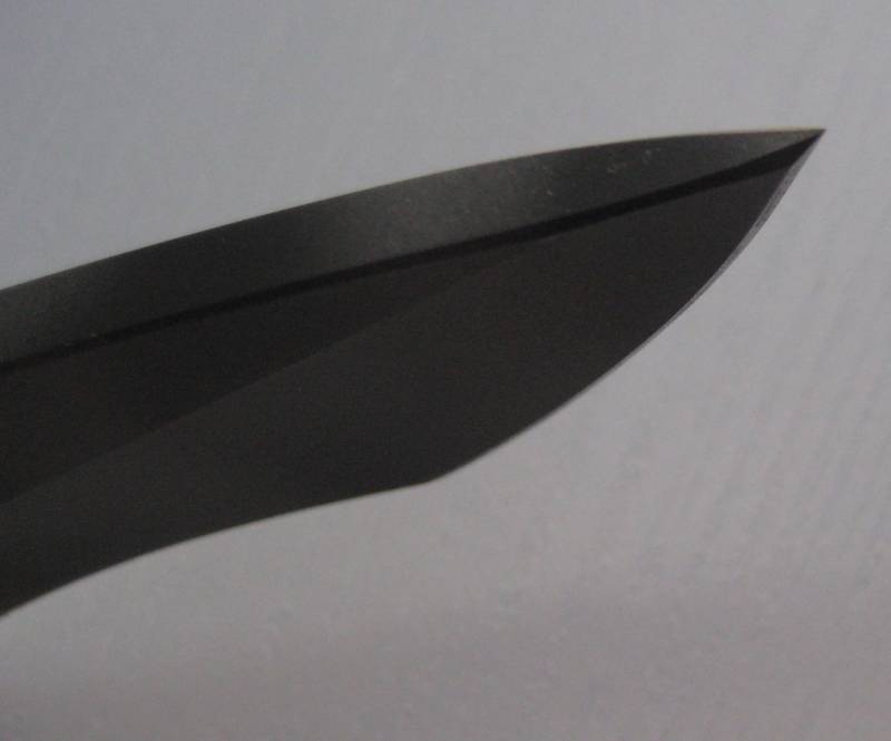

Da die Klingenstärke bis kurz vor der Spitze die vollen 4,9mm beibehält ist sie sehr spitz und stabil.
Der vordere Teil der Klinge ist ballig und rasier-scharf out of box der Recurveteil der Klinge ist nicht ganz so scharf man kann aber trotzdem gut damit schneiden.
Wofür ich den einzigen Minuspunkt vergebe ist die Kydexscheide. Das Messer arretiert weder mit einem satten "KLACK", noch könnte das Messer upside down am Gürtel getragen werden - ein leichter Schlag und man kann das gute Stück vom Boden aufheben.
Habe mit einem Heißluftföhn aus der Werkstatt die Scheide erwärmt, das Messer reingesteckt und per Hand eine neue Form am Mund der Scheide gestaltet, jetz sitzt es perfekt und hat einen super Halt.
Entschuldigt bitte die schlechte Qualtität der Bilder und da das mein erstes Review über ein Messer ist habe ich bestimmt einiges Vergessen das euch interessieren würde. Also, einfach Fragen
