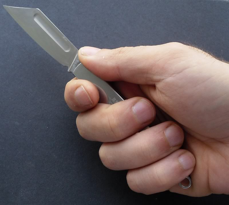

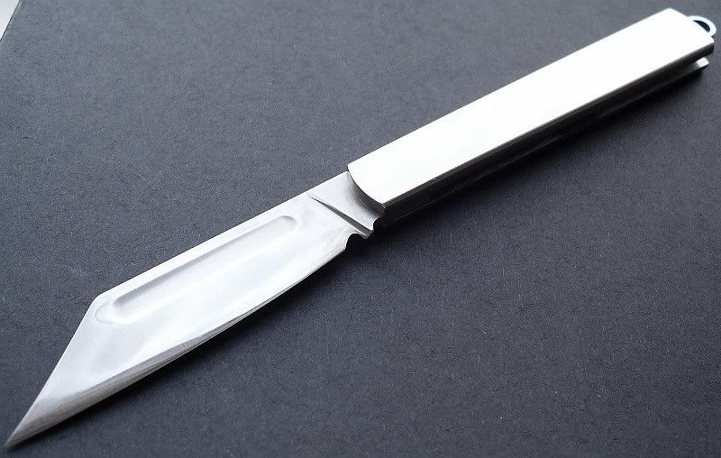

Die Klinge ist für mich eine positive Überraschung. Sie nimmt eine feine Schneide an und der Schliff ist sehr nach meinem Geschmack: Flach über die gesamte Klingenhöhe (s. 4. Bild) und zur Schneide hin ballig auf 0 mit schlankem Winkel.
Der schmale, unkonturierte Griff hat keinen Werkzeugcharakter. Durch seine (relativ) große Länge und die Form lässt sich das Messer aber in verschiedenen Haltungen gut greifen.

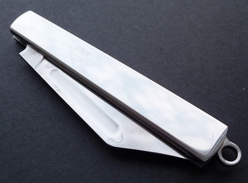

Die Fertigungsqualität ist verhältnismäßig; es gibt keine nennenswerten Überstände oder Fugen. Die Klinge steht (4. Bild) nicht perfekt mittig, schleift aber auch nirgends. Sie hat leichtes seitliches Spiel.
Um das Messer in meine Tasche zu stecken, würde ich mir ein kleines Lederetui besorgen.
Durch die Rillen lässt sich die Klinge gut öffnen, die Federhärte ist gerade richtig.
