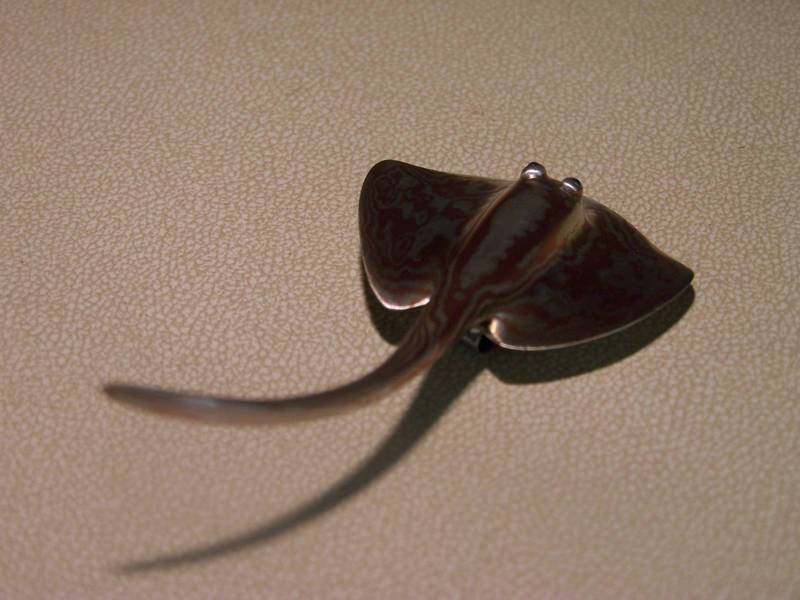

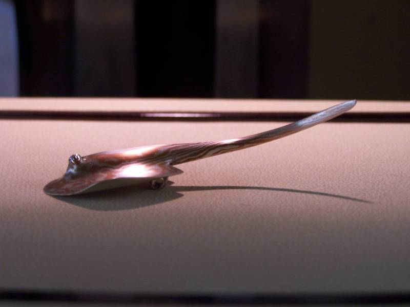

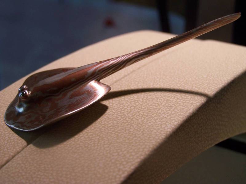

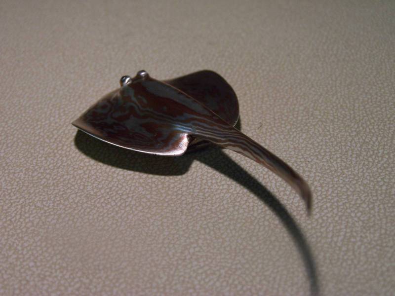

So, nun wisst Ihr auch, was der Messermacher Nachts schafft, wenn er mal wieder nicht schlafen kann.:D
Der kleine Kerl ist aus einem Feinsilber/Kupfer Barren geschmiedet und als Anhänger gearbeitet. Unter dem Rochen habe ich eine Silberplatte aufgelötet, damit die Trägerin keinen Hautkontakt mit dem Kupfer hat.
Das Muster der "Flügel" ist mit Punzen leicht von der Unterseite eingeschlagen und die entstandenen Wölbungen dann überschliffen. Der Schwanz ist tordiert.
Als Augen habe ich 1,5 mm Kugellagerkugeln verwendet.
Der Rochen ist 75 mm lang und über die "Flügel" 39 mm breit.
Viel Spass beim schauen.

Hallo!
Ausgesprochen edles Teil. Würde mir für meinen Schatz auch gefallen. :super:

Eine herrliche Arbeit!!! :super:
Bringt jeden Taucher / jede Taucherin ins schwärmen!
Großartig! Es müssen ja nicht immer Messer sein!

Sehr g?%&! :D
Dauert doch sicher lange, das auszuschmieden...
Weiter so, mit solch "verrückten" Sachen :super:

Einfach nur wunderschön. Mehr kann man da gar nicht sagen.

Da scheinen sich ja die Nachtarbeitsstunden gelohnt zu haben. Vielen Dank für Eure Beiträge.
keppeler.markus: Es sind einige Sachen in Planung. Die Ringe und der rochen waren die ersten zaghaften Versuche. Das Material ist sehr interessant und ich habe meine Freude an der Bearbeitung.

Wow!
Wahnsinns Arbeit, würde sich auch als Netsuke hervorragend machen.
Da ist es doch schön, wenn ma mal nicht "nur" Messer zu sehen bekommt.
