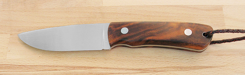

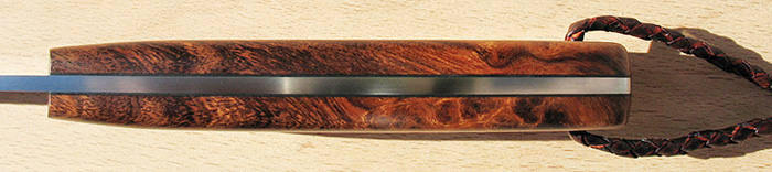

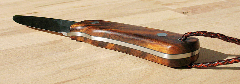

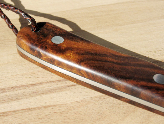

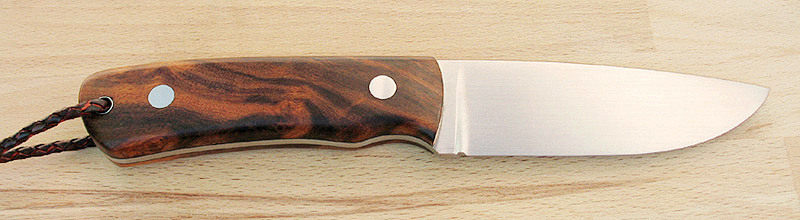

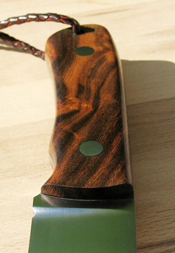

Guten Abend,
ich bin heute seit langem mal wieder dazu gekommen ein Messer von mir zu fotografieren. Wollte Euch das Schätzchen nicht vorenthalten. Die Scheide muss ich noch machen.
Daten:
Stahl: N690, 59 HRC
Klingenstärke: 3,0 mm
Klingenlänge: 103 mm
Gesamt: 220 mm
Schraubnieten/ Öse: Edelstahl
Griffmaterial: Wüsteneisenholz, schwarzes Fiber
Die nächsten will ich wieder aus was "rostendem" machen. Mal sehen was sich auftreiben lässt. Vielleicht 1.2510 oder was in die richtung.
Schönen Abend und Grüße
Niko

Sieht ja TOP aus.
Wie weit hast Du die Klinge an der Schneide ausgeschliffen?
Könnte ein echter Schneidteufel sein..

Sehr schön!
Ich bin immer noch der Meinung, daß ein fixed in der Größe dem idealen Messer sehr nahe kommt.
Ist einfach unglaublich vielseitig!
Und mal wieder perfekt gefinisht, meine Fresse...
Nimm fürs nächste doch den 1.2519. :)
Danke an alle, mir gefällts auch gut :D
@bwe
wird ein echtes Schneidteufelchen. Klinge ist auf 0,18 mm ausgeschliffen. An der Spitze auf 0,21 mm.

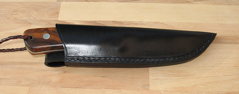

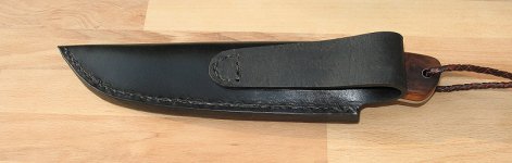

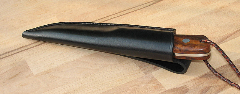

Heute hab ich noch die Lederscheide fertig gemacht. Ich hab das Gefühl, dass mich Leder nicht mehr ganz so hasst wie früher :D
Allerdings, wenn ich so manche Lederscheide hier sehe...
Niko
