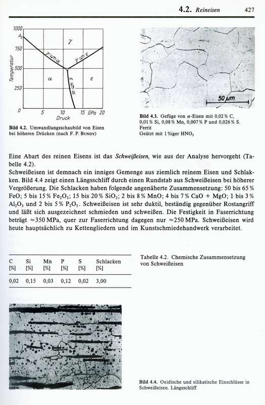

So ganz unkommentiert kann ich dass nicht stehen lassen.
Ich bin da nicht ganz Deiner Meinung Ulrich.
Ich seh da zum Teil schon ganz gewaltige Unterschiede von dem Standpunkt gesehen den ich kennen gelernt habe.
Allerdings möchte ich das auch nicht verallgemeinern sondern klarstellen das dies eben die Beispiele sind die ich eben zur Beuteilung zu verfügung hatte.
Egal welches Ausgangsmaterial man nun betrachtet ob nun Puddeleisen wie hier aus dem Schumann oder Rennfeuererzeugnisse aus eigenen versuchen. Da ist einfach "Dreck" drin!
Nicht dass es in einfachen WZ Stählen nicht auch wäre, nein natürlich nicht, aber in so besonderem Aussmaß wie hier gezeigt bei den Alten stählen kenn ichs nur von den Automatenstählen die j gewollt so legiert werden.
Diesbezüglich hab ich schon Schwierigkeiten Dir da zuzustimmen.
Insbesondere denke ich ja an die feinen Schneiden und da ist jeder Einschluß ein Fehler.
Zum PDF:
Es handlet sich zwar in den meisten fällen um Damast aber auf der letzten Seite des PDFs ist ein Rennfeurererzeugniss gegenüber einem modernen Stahl gezeigt.

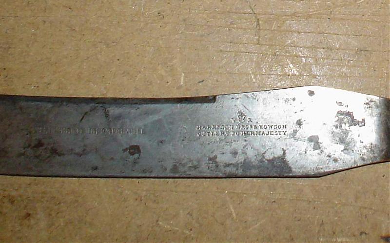

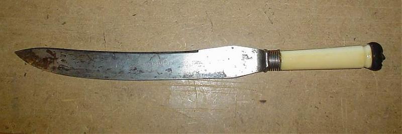

Ich habe ein Küchenmesser aus England, was sich grob auf die Zeit 1870 bis 1880 datieren läßt.
Hersteller: Harrison Bros. & Rowson
Das wären dann zwar "nur" 130 Jahre, aber ich würde das einem der Herren zur Verfügung stellen, so ich es in einem Stück wieder zurückbekomme.
Da die Klinge schon recht angeknabbert ist, wäre es aber durchaus in Ordnung, wenn sie irgendwo angeschliffen werden würde, damit es schicke Fotos werden.
Wäre so ein Angebot von mir.
Der Hersteller hat ja wohl auch im größeren Rahmen "Bowies" in die Staaten exportiert und mir würde nicht einleuchten, dass man dann bei den aufwändigen Küchenmessern einen schlechterern Stahl genommen hätte.

Danke für Dei angebot, aber das wäre sicherlich schade ums Messer.
Um eine Metallografie drauf zu machen muss man da was rausschneiden um es preparieren zu können und dann ist das Stück hin.
Hallo Roman
Es würde doch prinzipiell reichen, ein kleines Stück der Oberfläche zu Läppen und einfach mal reinzugucken...? Haben wir bei der Spatha und einem Knollenknaufschwert auch so gemacht, funzt prima.
@Chamenos:
Vielen Dank für das Angebot. Ich meine aber, schon auf den Bildern ziemlich grobe Schlackenzeilen zu sehen, da braucht man dann auch kein Mikroskop mehr. Außer, die Klinge wäre dreilagig aufgebaut, die Schneide also entweder feiner, oder bereits Monostahl. Ich habe hier ein ebenfalls recht altes, großes Wiegemesser liegen, das eindeutig dreilagig ist. Die Decklagen sind auch dabei recht grob und voller Einschlüsse (Puddeleisen), die Schneide sieht aber frei Auge sehr gut aus. Auch dabei kann es sich aber leider bereits um Monostahl handeln.
