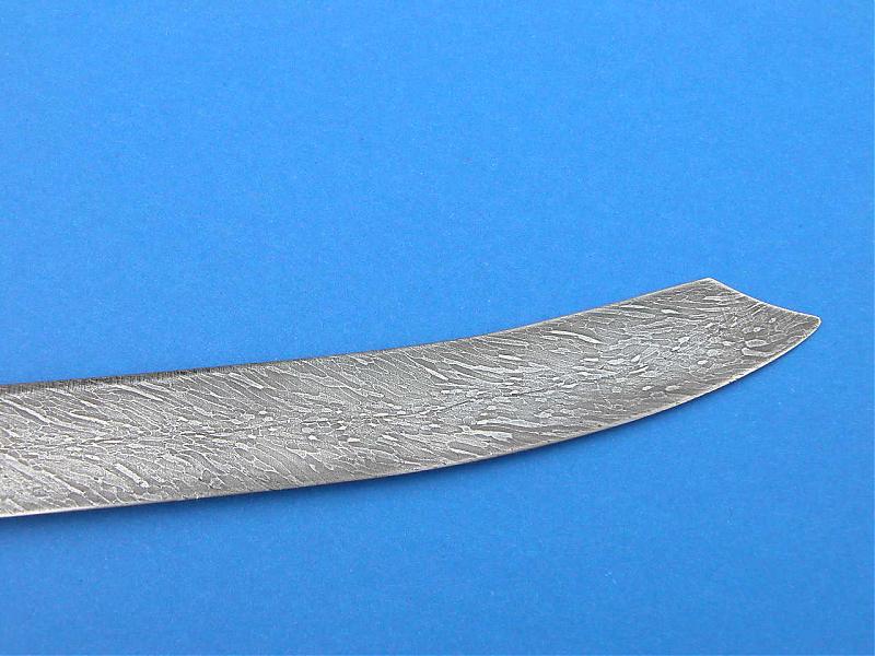

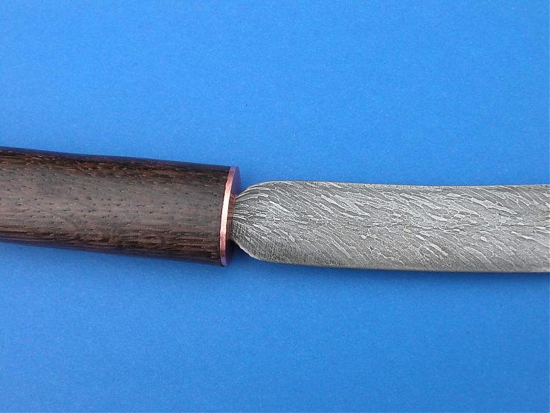

Hallo Leute,
Ich will mal meine neueste Fertigstellung zeigen.
Lange hat die Klinge bei mir rumgelegen. Pfingsten war ne gute Gelegenheit, was draus zu machen.
Ausgangsmaterial für die Klinge war ein 12mm Stahlseil. Da von einem Strang nicht viel übrig blieb, habe ich 2 Stränge übereinander geschweißt, wie man auf den Bildern hoffentlich sieht.
Nach dem Härten war ich überrascht, wie hart der Stahl doch geworden ist. Ich werde es aber "nur" als Brieföffner verwenden.
Der Rest ist halt Mooreiche und Kupfer, wie man sieht.
Klingenlänge 195mm
Gesamtlänge 325mm
Klingenhöhe 19mm
Klingenstärke 1,7mm
Schöne Rest-Pfingsten

Hallo Yaammoo!
Sehr schick! Tolle Zeichnung!
war sicher interessant, die Herstellung!?
Warum nur als Brieföffner? Wirkt irgendwie japanisch?
mfG. Hartzahn
@hartzahn,
interessant an der Herstellung der Klinge war vor allem, dass nach dem schweißen des 12mm Seiles nur noch ein Stück von weniger als 5x5mm im Umfang übrig blieb. Da blieb mir nichts anderes übrig, als 2 solche Stücke aufeinander zu schweißen.
Das Härten habe ich sozusagen "aus dem Bauch raus" gemacht. Trotzdem ist die Feile abgerutscht. Jetzt wo ich so drüber nachdenke, mach ich vielleicht doch ein Messer für die Küche daraus. Wär ja in jedem Fall dünn genug zum Filettieren.
Ich find es übrigens auch irgendwie japanisch.
Thorsten
