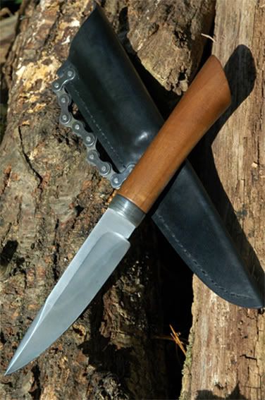

hier mein Neuestes: ein fighter für einen Fahrradkurier.

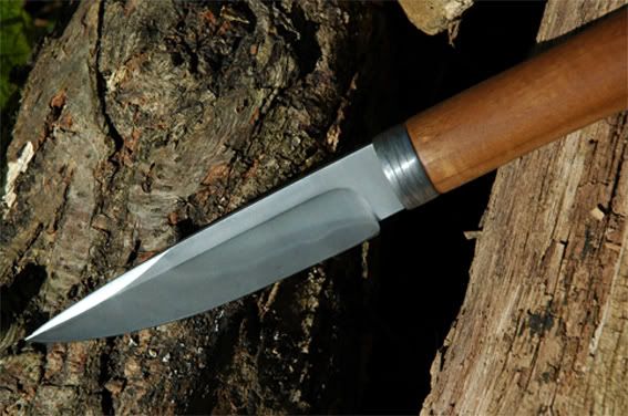

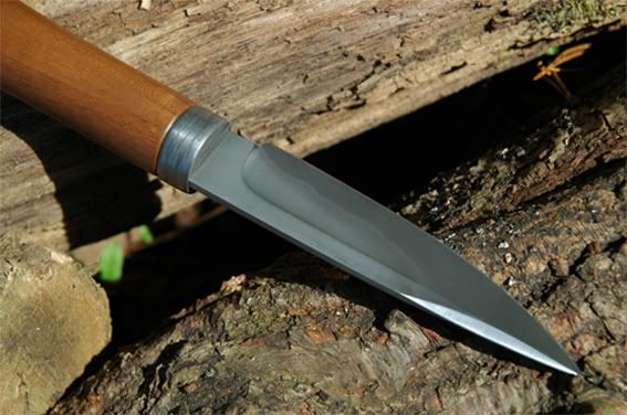

Klinge ist wie immer aus 1.2002 geschmiedet, im Lehmmantel gehärtet, 12cm lang, 3.5mm dick (Länge des ganzen Messers: 24cm).
Griffabschluss ist Starrlaufkettendamast - schönes Wort!
Der Griff selbst ist aus Nussbaum
Hoffe es gefällt euch!
Sorry für die schlechten Fotos, muss mich endlich an den Bau einer lightbox machen...

(Zu einem "richtigen Kämpfer" fehlt ihm evtl. noch ein Handschutz.)
