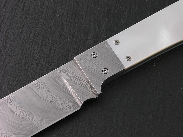

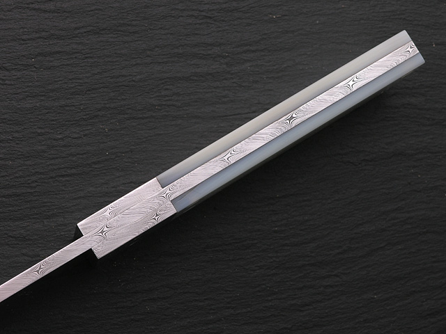

So, nachdem ich endlich :D mal die Zeit gefunden habe - hier mal ein paar Messer, die auf meinem Tisch landeten.
Fragen hier oder direkt an Steffen, die Messer gingen schon wieder zurück.

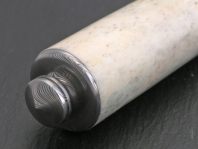

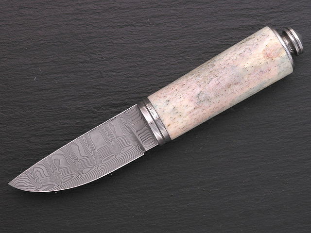

Das Dreifingermesser ist aus Damasteel, Klinge 73mm, Klingenrücken 4mm, Flachschliff, Griff Osik 87mm, mittlerer Durchmesser 25mm.

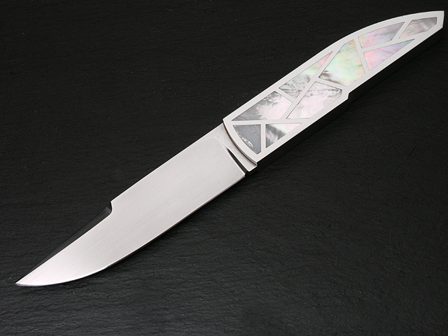

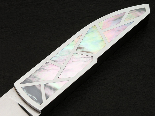

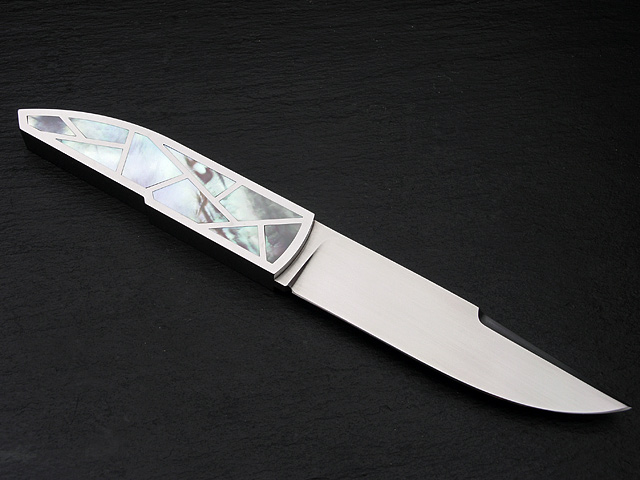

Das Vollintegral ist aus RWL 34, Klinge 113mm lang mit 1500 Korn satiniert, Klingenrücken 4mm, Flachschliff, Griff Spiegelpolitur 107mm lang, Einlagen Perlmutt in Best of Qualität aus einem Stück in Segmenten geschnitten und eingepasst, mittlerer Durchmesser 25mm.

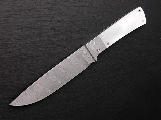

Das Jagdmesser besteht aus Damasteel, Klinge 155mm, Klingenrücken 4,5mm, Griff 125mm Perlmutt(kommt generell auf Fotos leider nie so gut rüber), Backen und Griffschalen(satte 4 mm dick) verschraubt.
