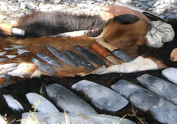

Hier mal zwei Bilder von Steinbeilen und -messern, gesehen im Museumsdorf Hjerl Hede bei Struer.
Wisst Ihr, ob man solche Beilklingen auch mit modernen Werkzeugen herstellen kann? Wenn ja, welche Schleifgeräte?

Hallo, schöne Stücke, die Du da fotografiert hast!
Auf den ersten Blick würde ich diese jedoch für Repliken halten (für sehr gute). Zu den Dolchklingen: Aus einer Feuersteinknolle wird zunächst ein klingenförmiger Abschlag gewonnen (nicht einfach), hierfür gibt es verschiedene Methoden. Dieser Abschlag wird dann retuschiert, d.h. er wird mittels Horn, Knochen oder Hartholzpfriemen immer näher an die gewünschte Form gebracht. Den gesamten Prozess zu erklären würde hier etwas lang dauern, und wäre zudem ohne Bilder nur schwer verständlich. Ich denke aber goo...le kann da helfen. Zu deiner eigentlichen Frage: Diese Art Feuerstein zu bearbeiten lässt sich durch keine Maschine ersetzen!
Die Beilklingen sind zudem geschliffen! Feuerstein zu bearbeiten muss man sich in etwa so vorstellen, als wolle man aus einem Block Glas das entsprechende Werkstück harausarbeiten. Beile kann man jedoch auch aus einfacheren (weicheren) Gesteinen herstellen, und dies wäre dennoch historisch völlig korrekt! Amphibolit Gesteine wären hier eine Alternative. Diese lassen sich sicherlich mit einer Flex grob in Form bringen, und anschließend schleifen. Für Klingen hingegen gibt es keine Alternative zur Handarbeit.
Weitere Fragen? Mir spukt bei diesem Thema so viel im Kopf herum, dass ich nur hoffen kann dich einer Antwort auf deine Frage näher gebracht zu haben :)
Beste Grüße
Christian

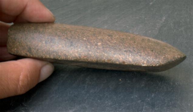

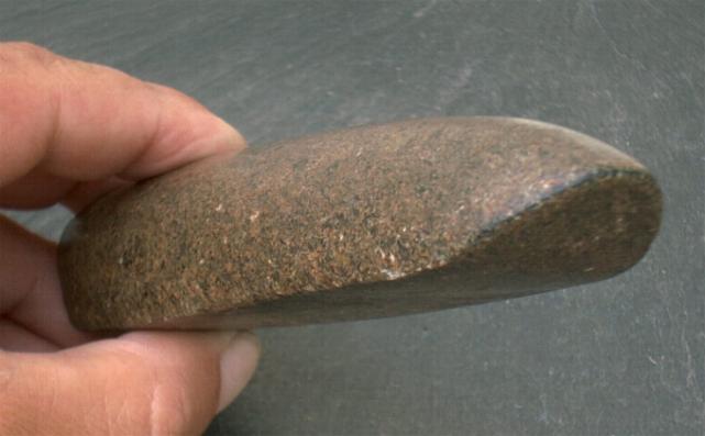

Servus,
das gezeigte Beil hab ich von einem Kumpel. Der fand einen ganzen Haufen davon im Rahmen der Kampfmittelräumung.
Der gerufene Archologe meinte, es seien Schaber, um Fell von Fleischresten zu befreien. Mein Kumpel konnte zwei behalten, der Rest wird wohl in einem Depot in einer Kiste liegen.
Fundort : Donauwörth
Alter : 7000-8000j.
Zeitalter: Bandkeramiker (Mittelsteinzeit)
http://lexikon.freenet.de/Bandkeramiker

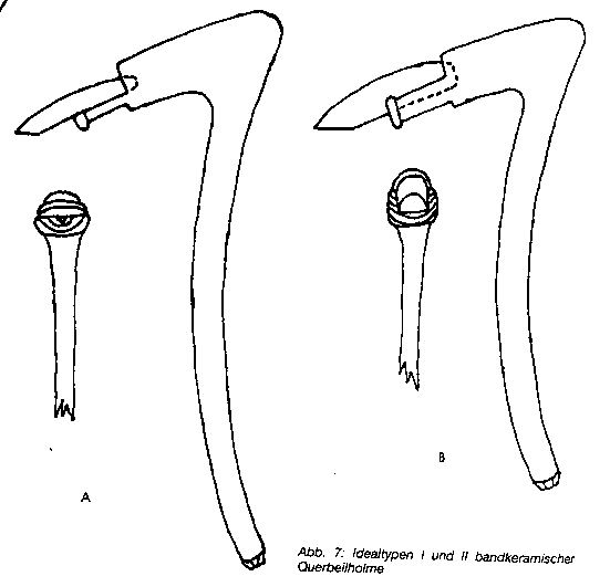

Ich hab das Ding mal im Sucherforum vorgestellt, dabei stellte sich raus, dass es kein Schaber ist.
Vielmehr ein quergeschäftetes Dechselbeil. ( Früher Schuhleistenkeil genannt.)
Im genannten Forum gibt es übrigens ein eigenes Unterforum, welches sich mit der Thematik ausführlich beschäftigt. Das Ausarbeiten einer Klinge/Beil scheint nicht so einfach und kommt auch auf die Qualität des Steins entscheitent an.
