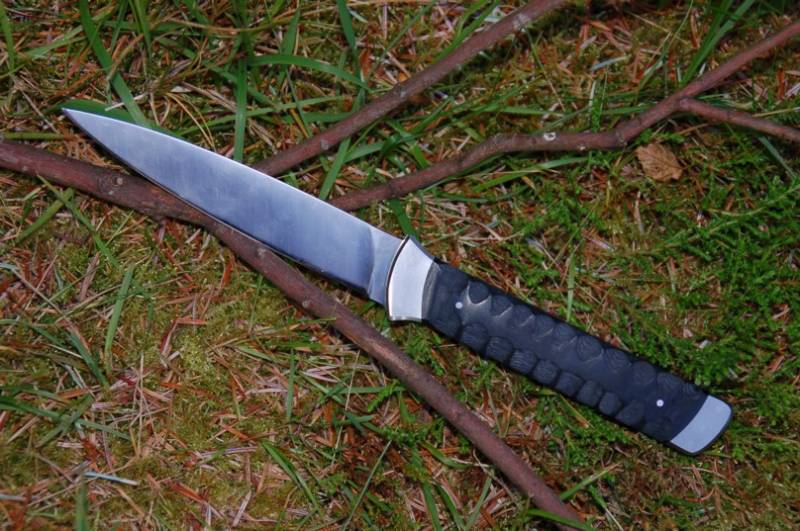

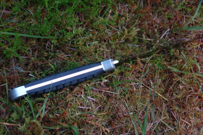

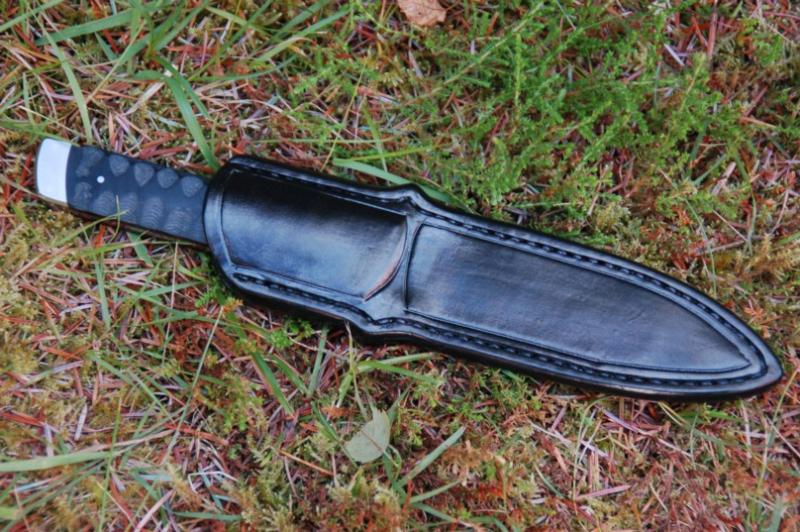

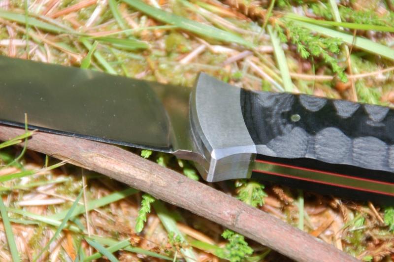

Hallo Forum,
hier mal wieder ein Messer von mir:
Material: RWL 34, 3mm stark, 60 HRC durch W. Borger, Micarta, rotes Fibermaterial und V2A, Steckscheide: Blankleder 3mm
Klinge (Flachschliff bis zum Rücken), Griff und Lederhose von mir.
Maße: Klinge 11,3 cm lang, 2 cm hoch, Griff 11,6 cm lang.
Was haltet Ihr davon? Kritik ist erwünscht!
Gruß polarbaer
P.S.: An die Kydexfans: Kydex hätte natürlich gepaßt, ich mag es aber (noch?) nicht …

Hallo polarbaer,
also mir gefällt das Messer schon wegen seiner relativ dünnen Klinge von 3mm - schön das es nicht ein "Prügel" mit z.B. 6mm geworden ist.
Die Klingenform habe ich schon "-lange-" nicht mehr so gesehen, von daher finde ich diese auch Klassisch.
Einziger Kritikpunkt von mir wäre, die Klingenlänge könnte 1 bis 2 cm mehr haben aber wenns legal sein soll, könnt ihr ja nichts dafür.
Kurzum schönes Messer und ebenfalls gefällige Lederscheide!
Grüße knifefaan
Hallo polarbaer,
ein schönes Messer hast Du da hinbekommen. Sehr schlicht aber darum auch für mich sehr ansprechend. Danke fürs Zeigen.
Beste Grüße
Martin
PS: Die Scheide ist auch ein echter Hingucker
Ich durfte es ja schon befummeln und habe es gesagt,
wie immer von Dir, einfach super sowie die Umsetzung als auch
das Ergebnis, weiter so.
Gruß aus der Nachbarschaft
Iron0808
