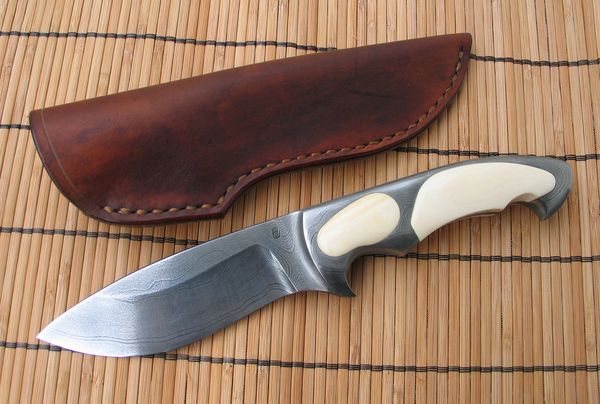

Nachdem ich im Moment ein wenig Pause mache (wie immer bei einem meiner berühmt berüchtigen Cappus!), hier noch ein paar Bilder eines Messers das ich für einen Kunden in Bolivien gebaut habe. Diese Form habe ich schon einige male gemacht, aber noch nie mit einer derart starken Klinge! Der Kunde wollte das so. Ich war Anfangs skeptisch (weigerte mich eigentlich auch, aber das eigene Hemd und so....:steirer: ). Das Ergebnis ist aber besser als ich dachte.
Der Damast, wieder einmal von Peter Stienen, danke Peter, ist gut geworden, ohne jeden Fehler!
Die Bilder vom Stahlklotz zum Ergebnis.
Gesamtlänge : ca. 250 mm
Klingenlänge : ca. 120 mm
Klingenstärke : ca. 5,6mm
Stahl : Peter Stienen Damast
Härtegrad : ca. 60 HRC
Griffschalen : Mammut Elfenbein
Beschlag : integrale Bauweise
Finish : handmattiert, geätzt
Schliff : 20 Grad
Gewicht : ca. 382 gr.

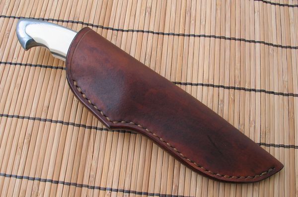

Für dieses Messer hat mir David eine "kleine" schnuckelige Schede gebaut, danke David.

David auch Tolle Scheide hast du gemacht, besonders der Farbton sagt mir zu.

@ David, David, prima dass du die Scheiden Bilder auch noch rein gstellt hast! Habe erst gestern Abend einem Interessenten gesagt, dass du eine sehr schöne passende Scheide dazu gemacht hast.
@ Murat, wollen wir/ich doch mal ehrlich, sein und bleiben, ich kann so nicht fräsen (nur einfache gerade Linien), vor allem geht das nicht auf meiner schnuckeligen ACIERA von anno dunnemal! Die Taschen hat Peter Stienen von Daniel Valley ausfräsen lassen (in Frankreich = Globalisierung). Dann wurde ausgesägt und so.
Die Taschen- und die Integralteile habe ich dann mit schwarz gefärbtem Epoxydharz ausgegossen, die Giesslinge auf Mammut geklebt und so dann eingepasst. Wenn du Bilder sehen wills, lass es mich wissen.
