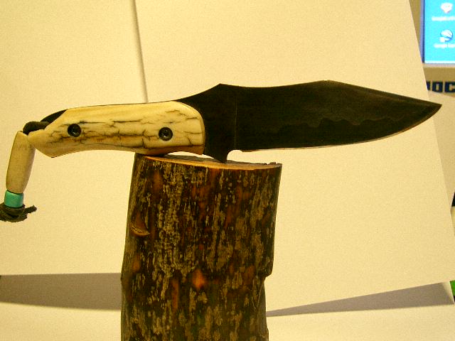

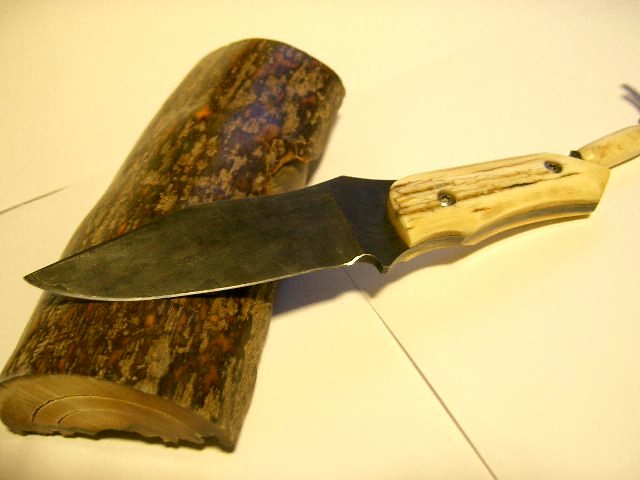

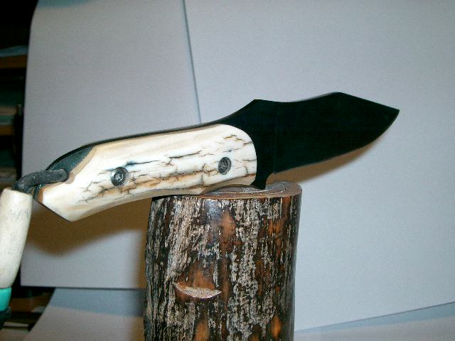

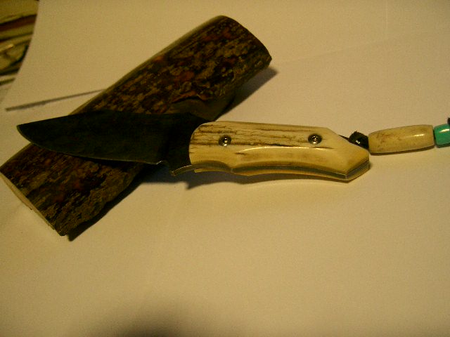

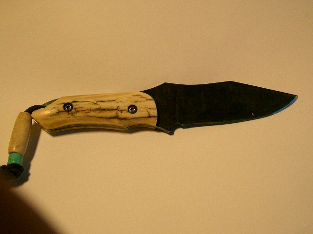

Habe es endlich mal geschafft Bilder zu machen und sie
hier posten:super:
Daten:
kleines feststehendes Messer
aus Stienen tordierten Explosionsdamast sanmai
Flanken 1.3505+1.2767 Mittellage 1.3505
auf ca. 62 HRC härten lassen Griff rissiges Mamut verschraubt,Gebamsel
leder-Elchgeweih-Türkisimitat
Gesamtlänge:180 mm Klingenlänge:87mm Stärke 3,6mm
dünn ausgeschliffen
Die Klinge wurde von mir brüniert zwecks Rostschutz,die Damaststruktur
ist dabei aber noch sehr gut zu erkennen!
Ich finde es sieht klasse aus und mir macht das Schneiden damit richtig spaß! Es ist zur zeit mein lieblings EDC:lechz:
Der 1.3505 macht sich sehr gut , lange schnitthaltig,extrem scharf zu bekommen bei sehr geringem Schärfaufwand.
Hoffentlich bringen es die Bilder gut rüber:confused:

Hi,
sehr hübsch, schöne, bissel archaische Form :D
Gefällt mir gut!

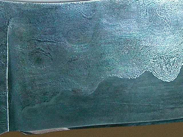

Leider sehe ich relativ wenig Damaststruktur, kriegst du die noch deutlicher auf ein Foto?
Der Rest ist top :super: und das 'Gebamsel' passt imo auch super dazu.
Hübsches Kunstwerk.
Wie hast du verschraubt? Also wo ist das Gewinde drin? Direkt im Loch im Erl oder hast du was eingesetzt als 'Gewindebuchse'?
Sebastian
Hallo Jens,
wow, schaut Klasse aus:super:
schöne Linien, tolle Verarbeitung und hervorragendes Material.
Aber bist du dir sicher das die Flanken tordierter Explusions Damast sind, das schaut auf den Bildern nach Mittlerer Rose aus.
Schöne Grüße, David

Hallo Jens,
sieht echt klasse aus :super:
Auch das "Gebamsel" sollte reichlich Würdigung finden!
Wie hast Du das mit dem Verschrauben gemacht?
Schraube und von der anderen Seite Hülse (Schraubnieten mit Torx)?
Wenn ja woher hast Du die?

MOoin,
das gefällt mir richtig gut, vor allem die Form. Das Gebamsel ist nicht so mein Ding, aber ein kräftiges Messer mit den besten Materialien, was auch vor Gebrauch nicht zurückschreckt...hervoragend:super:
Sebastian
Ich habe für die Verschraubung Gewindehülsen in 4mm von Wolf Borger
verwendet und von beiden Seiten Schrauben rein gedreht!
#Eukalypt
Du könntest Recht haben,wenn man genau hinschaut sieht es eher nach mitlerer Rose aus.Auf der Rechnung ist kein Muster angegeben.
Ich bin mir da auch nicht mehr ganz sicher.Damals wollt ich den tordierten Explosionsdamast.Aber nach einem langen gespräch mit Herrn
Stienen warn wir auch schon mal bei der mittleren Rose,da mehr kontrast.
Jens
Hallo Jens.
Das Messer ist klasse geworden.:super:
Die Maserung ist "SanMai-mittlere Rosen".
Wir hatten beide Varianten besprochen und uns dann auf diese Version festgelegt.
Die Maserung passt auch klasse zu der Messeroptik.
Hast Du schon eine passende Lederscheide?
Gruß aus der Schmiede,
Peter
Du hast recht, für die Optik hab ich mich dann für die Rosen entschieden,sieht auch echt klasse aus,wenn den die Lichtverhältnisse
draußen mal besser sind poste ich bessere Bilder von der Damaststruktur.

Nun noch ein paar Bilder des Damast`s und der Kydexscheide.
Die Trageweise und wie es funktioniert erklär ich später anhand von
Bildern in der Abteileung Scheidenbau und werde es hier verlinken.:ahaa:
