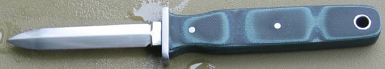

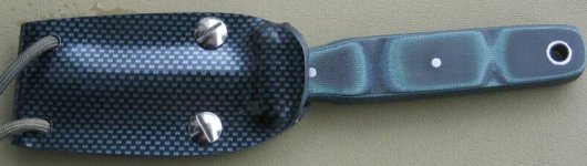

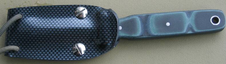

Hier das Ergebnis meines Kurzerl-Projektes: ein winziges Stiletto-7.5 cm Klingenlänge, insgesamt 18.5cm lang. Die Klinge ist aus 3mm starkem 1.4528 gefeilt und auf 59HRC gehärtet, das 'Stichblatt' aus ungehärtetem 1.4528, die Griffschalen aus schwarz-grünem G10, das mit dem Polierstrahler eine Waffeloberfläche bekommen hat. Aufgrund der Bauweise (Erl ist weniger als 1cm breit und ragt nur etwa 6cm in den Griff) wiegt es ohne Scheide etwa 60 Gramm und mit Scheide und Kordel etwa 90 Gramm.
In diesem Projekt stecken gleich mehrere Neuerungen für mich: 1. Kurzerl, 1. verdeckter Erl, 1.Stichblatt, zum 1. Mal G10 gestrahlt,...
Wie stabil die Bauweise ist, kann ich nicht abschließend sagen, habe bisher nur dicke
Kartons attackiert, da das Stilettino aber wohl verschenkt und hauptsächlich als Brieföffner eingesetzt werden wird, mache ich mir keine großen Sorgen! (Und hat nicht Wayne Goddard mal gesagt: 'Without Epoxy we'd all be in trouble!')
Munter bleiben,
Tobse
