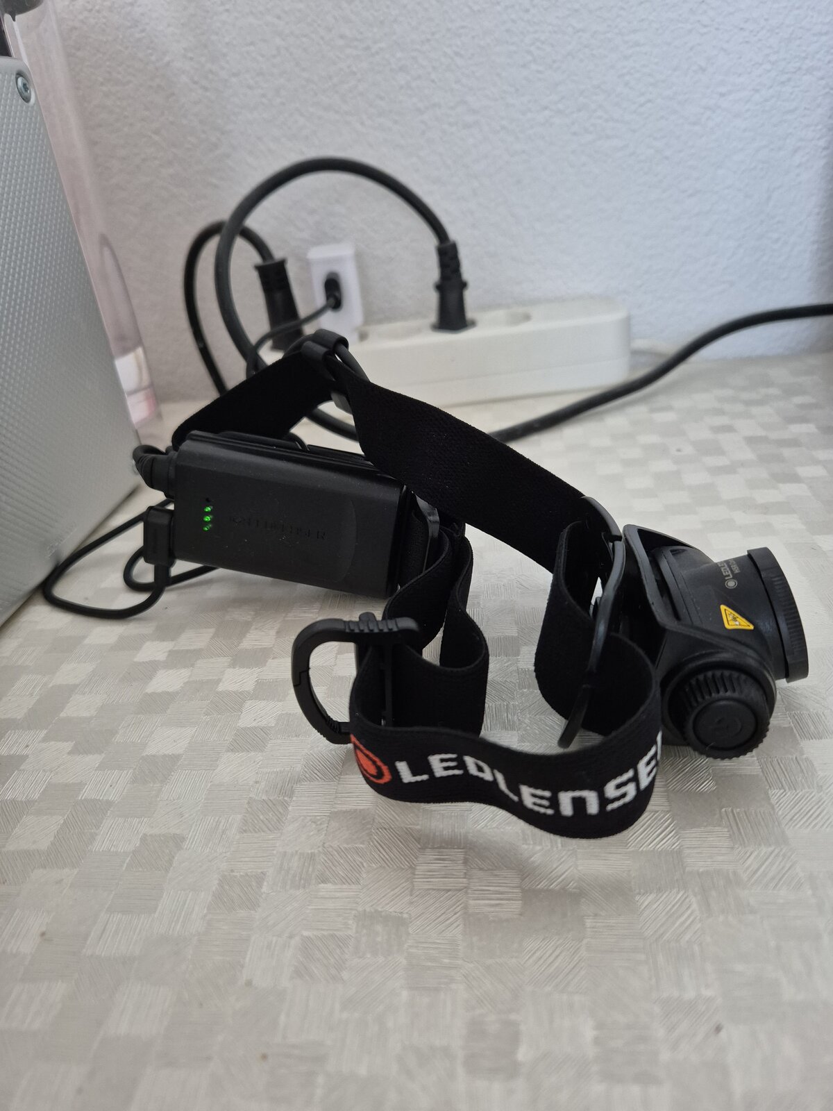

Die ersten Tests mit der Ledlenser H5R Core sind sehr zufriedenstellend. Das Licht ist für meine Zwecke ideal und mehr als ausreichend. Das Wiederaufladen ist äusserst bequem mit dem magnetischen Ladestecker. Ich bin mit dieser Lampe wirklich zufrieden und der Hersteller gibt 7 Jahre Garantie was für eine gute Qualität spricht. Obi verkauft die Ledlenser H5R Core in der Schweiz für faire CHF 85.-.

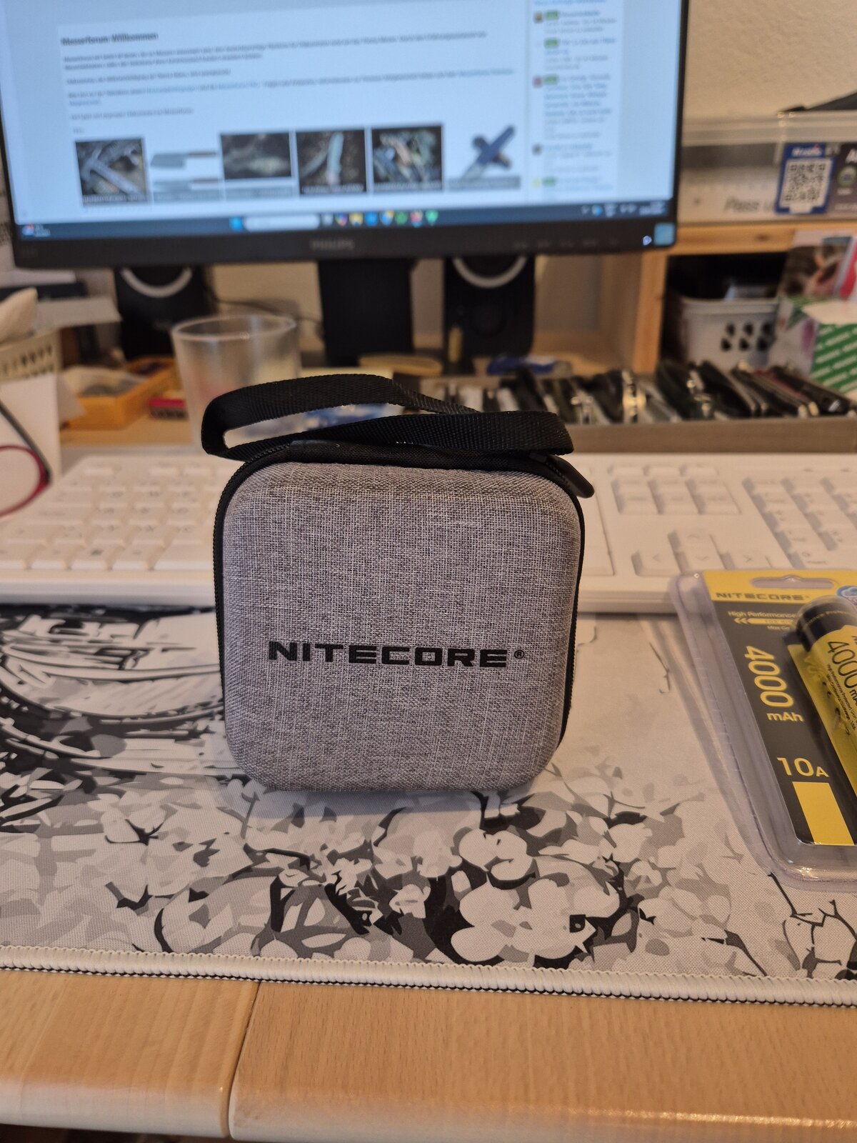

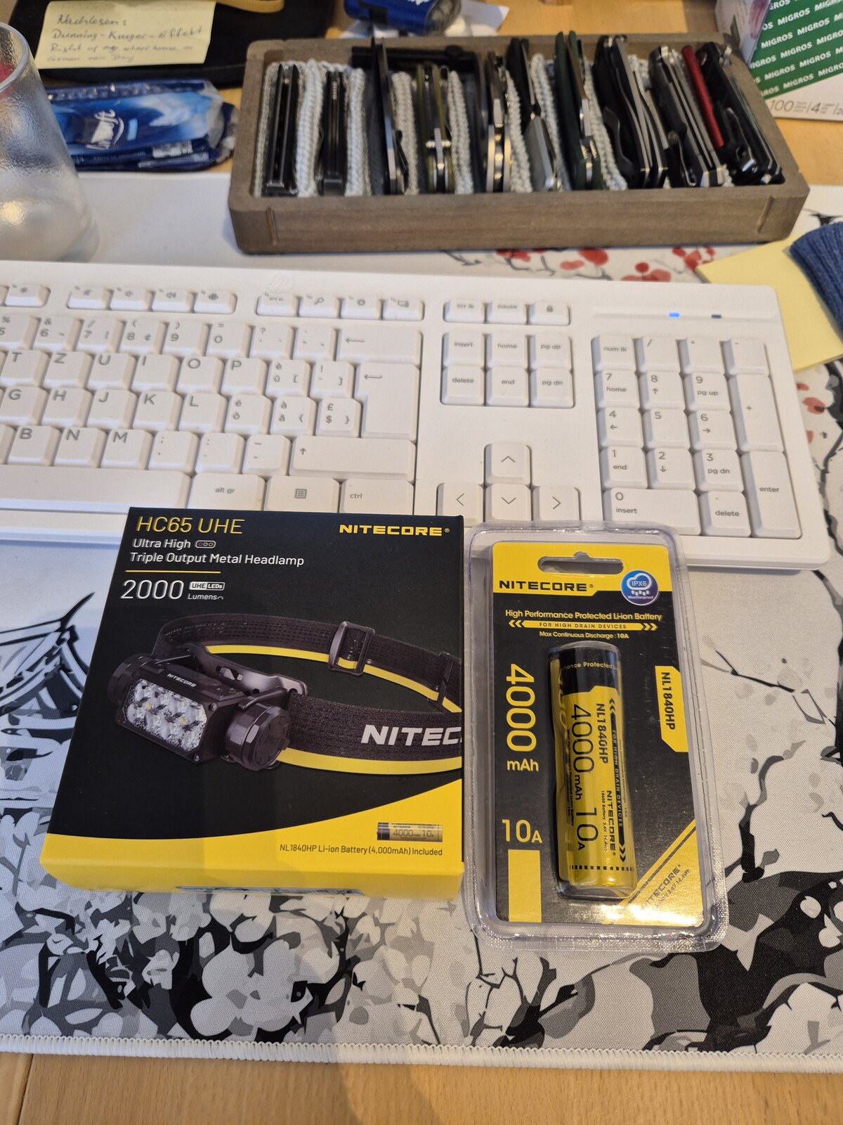

Gestern bestellt und heute zugestellt, die nitecore HC65 UHE. Inkl. Reservebatterie, falls die Nacht mal länger dauert.
Diese hübsche Transportbox ist im Lieferumfang inbegriffen.

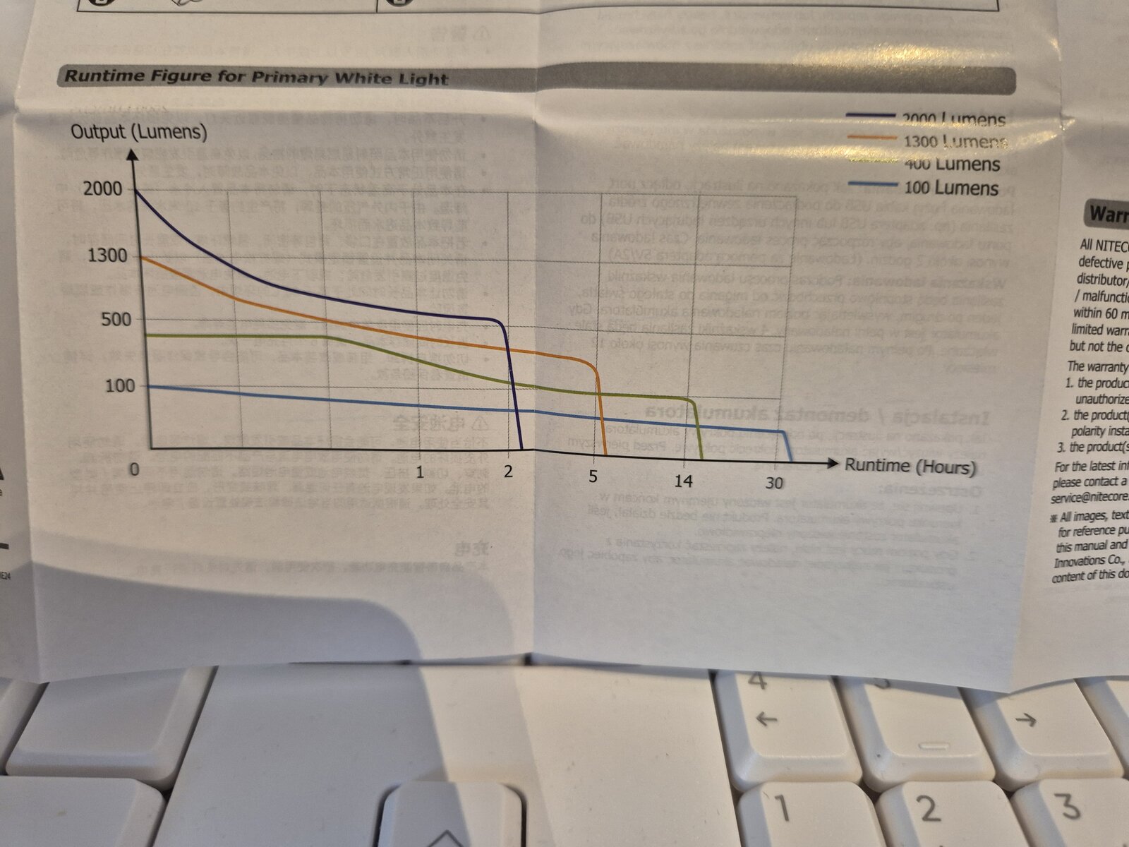

Die Performance auf dem Papier ist durchaus beeindruckend.
Die Lampe hängt jetzt am Strom. Heute Abend werde ich mal testen was sie kann. Ich werde dann darüber berichten.

Die Sakalierung für die Kurven sieht ja abenteuerlich aus.

Die Ledlenser H5R Core ist viel bequemer zu tragen. Die Batterie/Akku befindet sich in einem separaten Fach hinten am Kopf. Dadurch ist die Lampe wesentlich leichter und drückt weniger auf die Stirn. Das Licht wird weit gestreut und leuchtet auf der höchsten Stufe ca. 50 Meter hell aus. Für Spaziergänge reicht jedoch die schwächste Stufe bereits. Auch für das Lesen von Karten, Gebrauchsanweisungen etc. genügt ebenfalls die schwächste Stufe.
Die nitecore HC65 UHE ist eher ein Throuwer. Auf der höchsten Stufe leuchtet sie ca. 120 Meter weit und ist hell genug um kleine Tiere wie Katzen eindeutig zu erkennen. Die NC hat mehr Verstellmöglichkeiten, hat zwei kleine Leselampen mit geringem Stromverbrauch und zusätzlich noch Rotlicht in zwei Helligkeitsstufen. Für Spaziergänge reicht allerdings schon die schwächste Stufe der grossen Lampe um sicher gehen zu können.
