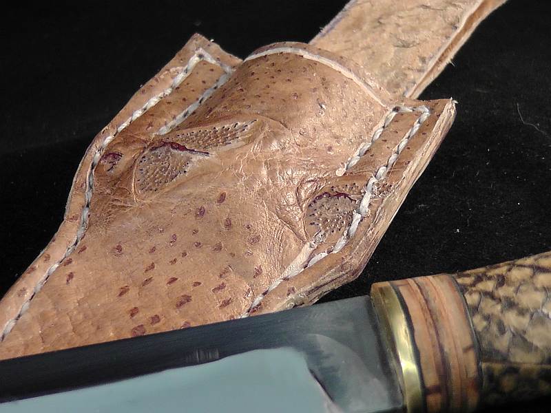

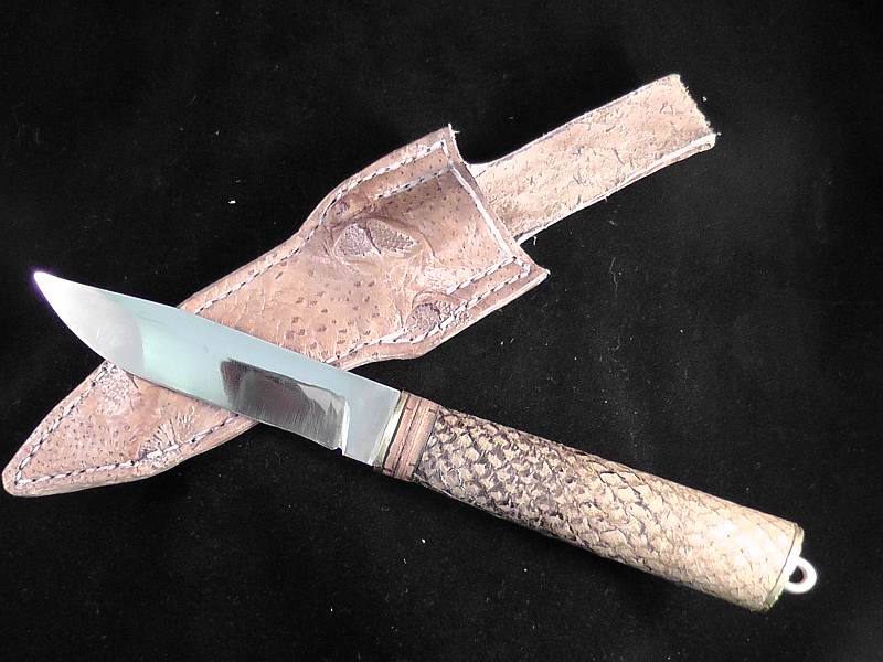

Beim Bummeln über die Jagen-und Fischen - Messe in Augsburg bin ich auf einen Stand gestossen, der schönes Störleder und Lachsleder veräußerte.
"Da musst du was draus machen..."

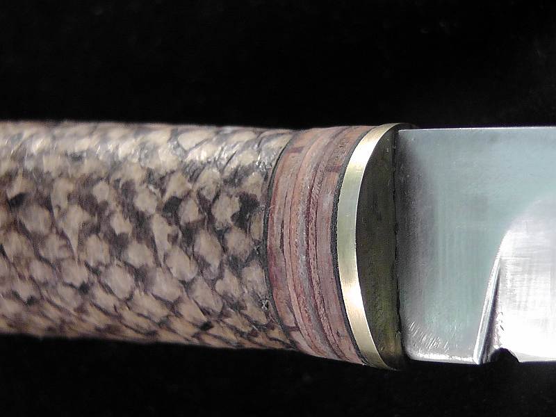

Also: Es entstand ein kleines Messer mit der Klinge aus rostfreiem Uddeholm-Stahl, Klingenlänge 11 cm, Höhe 2,5 cm, Breite 3 mm.
Der Griff wurde aus Messing, Birkenrinde und Leder gefertigt, das Eichenholz überzog ich mit dem dünnen Lachsleder (ca. 1-1,5 mm dick).
das Leder wurde mit 2-Komponentenkleber fixiert.

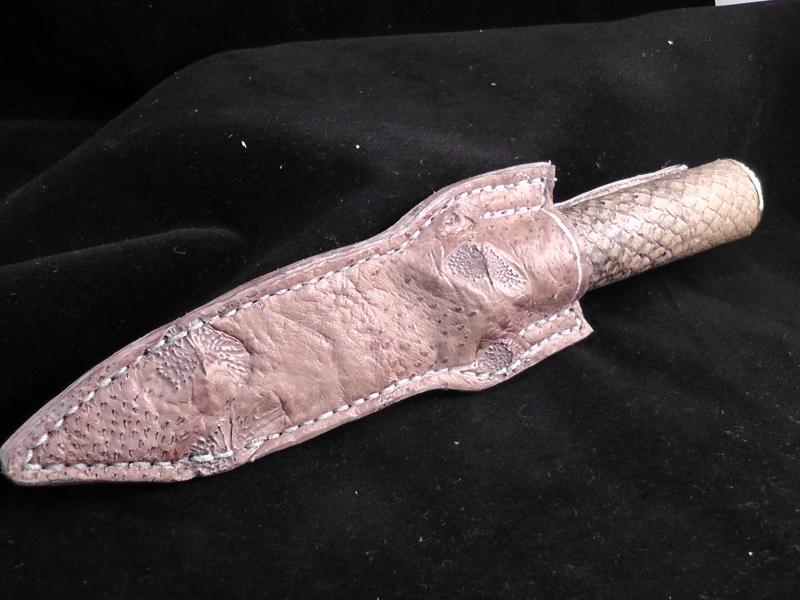

Die Lederscheide entstand aus diesem Störleder (ca. 2,5 mm) mit dieser tollen archaischen Struktur, nur die Hornplatten sind ein wenig widerspenstig...
Ich hoffe, Euch gefällt dieses "Fischmesser"
Schönes Wochenende
Uli

dieses Messer gefällt mir sehr gut!:super:
ERinnert mich irgendwie an ein Inuitmesser.Sehr saubere Verarbeitung.
Allerdings kommt mir die Spitze etwas stumpf vor.Oder irre ich mich da?
LG Higonokami
Danke für´s Lob,
nein die Spitze ist nicht stumpf, die Spitze fiel meinen nicht unbedingt profihaften Fotokünsten zum Opfer...:irre:
Leider ist die Spitze etwas unscharf fotografiert...
LG
Uli

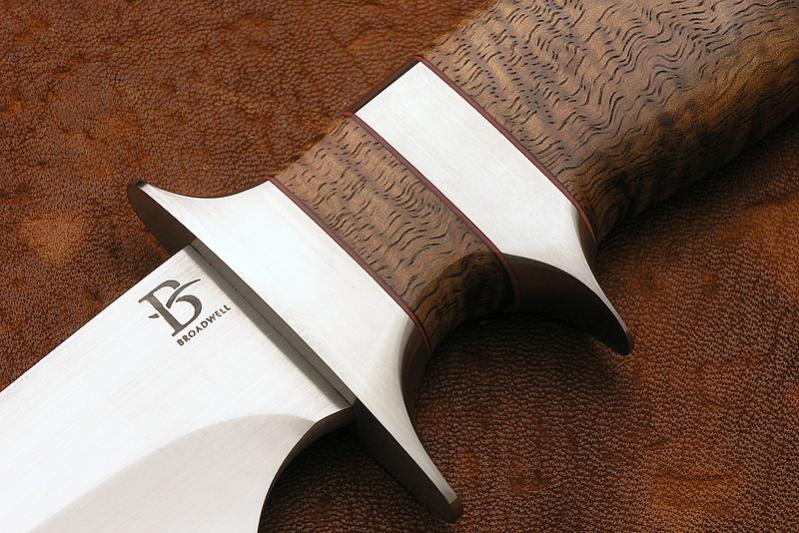

Eine ehrliche Kritik, freundlich geäußert, kann auch Ansporn sein.
Falsches Lob eher nicht. Wenn das schon *sehr* sauber gemacht ist, wie sauber sind dann Messer - wie das im Anhang - gemacht?
Pitter
Servus zusammen,
bezüglich des Lobes gebe ich Pitter vollkommen recht.
Die Idee des Messers ist durchaus sehr gut, allerdings kann hier leider nicht von sehr sauberer Verarbeitung gesprochen werden.
Besonders das Klingenfinish lässt meiner Meinung nach doch sehr zu wünschen übrig. Hier könnte man mit Schleifpapier noch deutlich mehr rausholen.
Und der runde Griff ist auch Geschmackssache. Wenn man da zumindest die vorderen Kanten am Messing brechen würde, sähe es schon viel besser aus (wobei ich persönlich richtig schöne Schrägen links und rechts anbringen würde).
Ehrliche Kritik ist nicht immer das, was man wirklich hören will.
Wenn man aber hier im Forum etwas zeigt, will man auch die Meinung der anderen dazu hören.
In diesem Sinne
Erich
