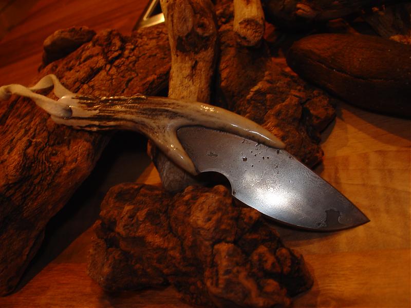

Ich war ja nun eine Woche bei meinen Eltern auf Fehmarn.
Bei schönem Wetter und einigen Spaziergängen am Strand, habe ich tolle Dinge gefunden. Darunter ein edles Stück Hirschgeweih.

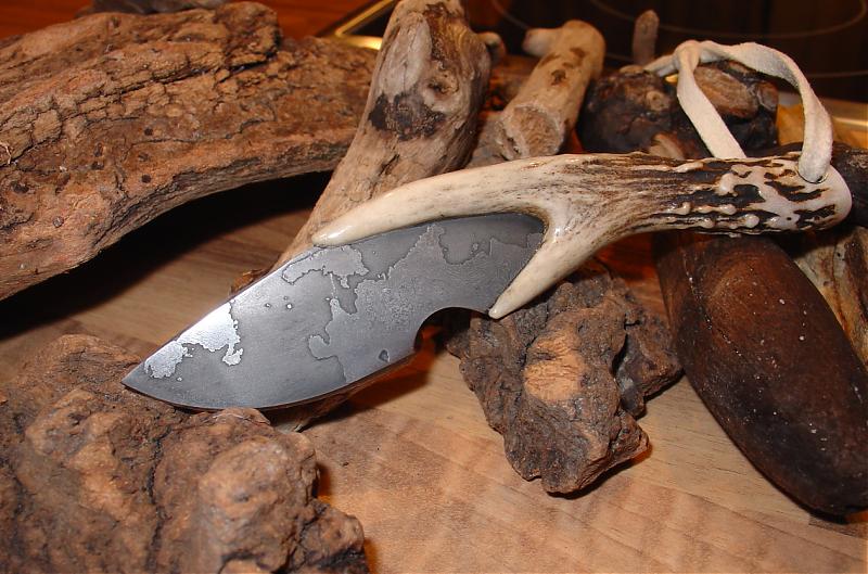

Nach ewigen spielen mit meinem Schatz, kam ich zu dem Endschluss ein mitgebrachtes Stück Damast auszuschmieden und aus den beiden Dingen ein brauchbares Messerchen zu machen. Eine Klinge mit Küstenliene und kleinen Inseln und auf der anderen Seite das Festland mit Seen und Flüssen.....
Hier nun das Ergebniss...Ich hoffe es gefällt.
Länge über alles : 14,oo cm
Klinge : 8,oo cm
Brauchbare Schneide: 5,oo cm
Härte so um und bei 59 Hrc
Dicke der Klinge ca 2,oo mm
Damast /Feile
Grüße Andy

schöne Idee das Gefundene in einem Messer umzusetzen, wird sicher ein Messer mit hohem "Erinnerungswert" :D.
Wie hast du den das Geweih befestigt nur angeklebt oder hat die Klinge einen schmalen Erl den du ins Horn eingepasst und verklebt hast??
Grüße Martin
Moin
Schön das es Euch gefällt.
Die Klinge besitzt keinen Erl. Sie ist 2 mm tief in eine Nut eingesetzt.
Die Klinge selbst ist mit vielen kleinen Verzahnungen versehen. Der Halt reicht aber voll aus. Da die Belastung beim Schneiden ja nach oben geht und dort das Gesetz der Hebelwirkung greift. Bei der Einpassarbeit habe ich schon dadurch feststellen können, das ich eigendlich garnicht kleben brauch. Ist nur doof wenn man die Klinge nach vorn rausziehen kann....
Die Scheide wird quer tragend sein, da der griff einen leichten links schwung macht. Diese Lage an der Linken Bauchseite scheint mir am besten zu sein..... Mal schauen.
Grüße Andy
