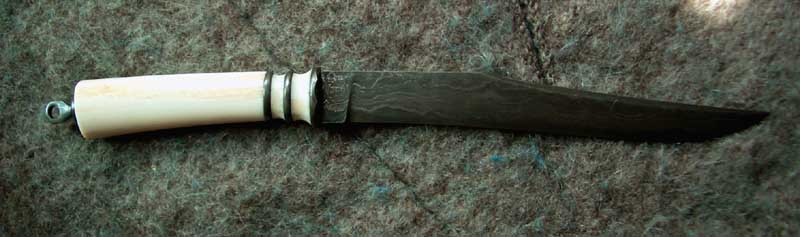

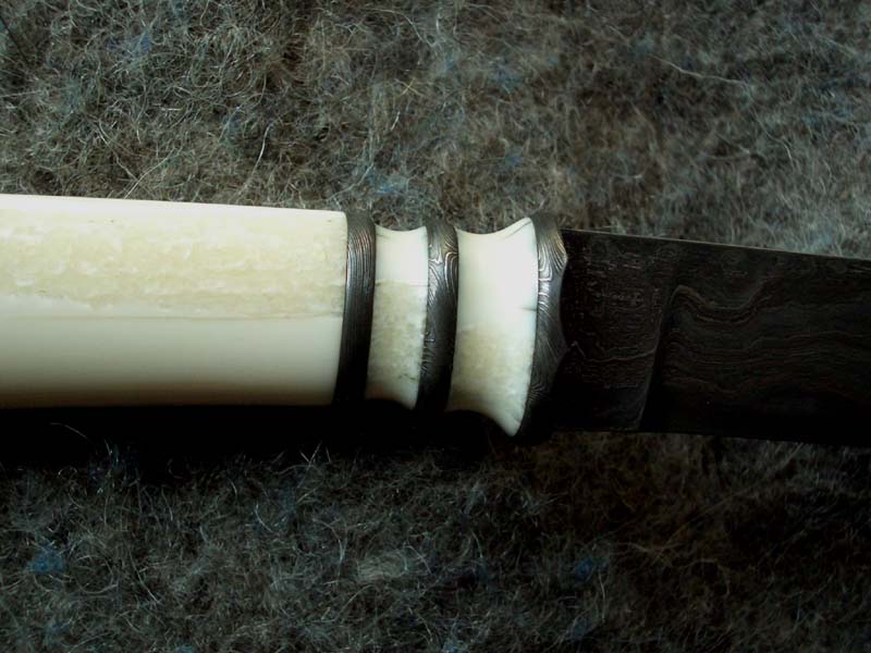

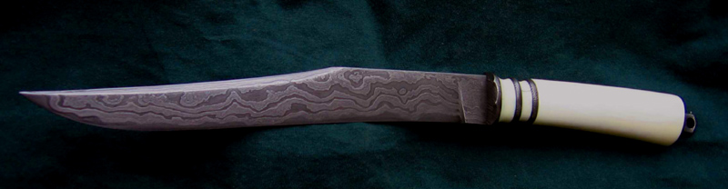

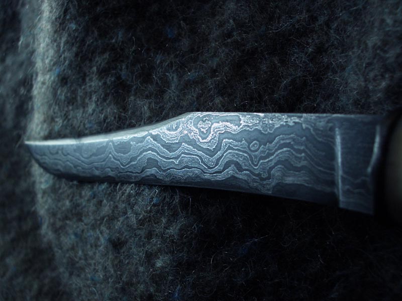

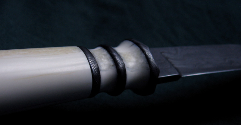

Wenn die Dämmerung hereinbricht über den Basar, die Schatten aus den Gassen kriechen... Der Muezzin das Minarett verlässt...
... dann kanns ganz spannend werden in den Straßen von Damaskus!
Wehe dem, der sich nicht wappnet.
Klinge in SanMai, Kern C105, links und rechts je vier Bahnen aus 125Lagen C60/Nickel, getrennt durch dickere Schichten C60.
Montierungsteile aus C60/Nickel-Torsionsdamast.
Griffmaterial Walroßzahn.
