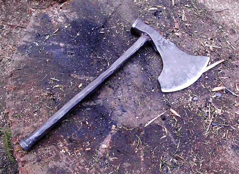

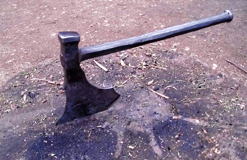

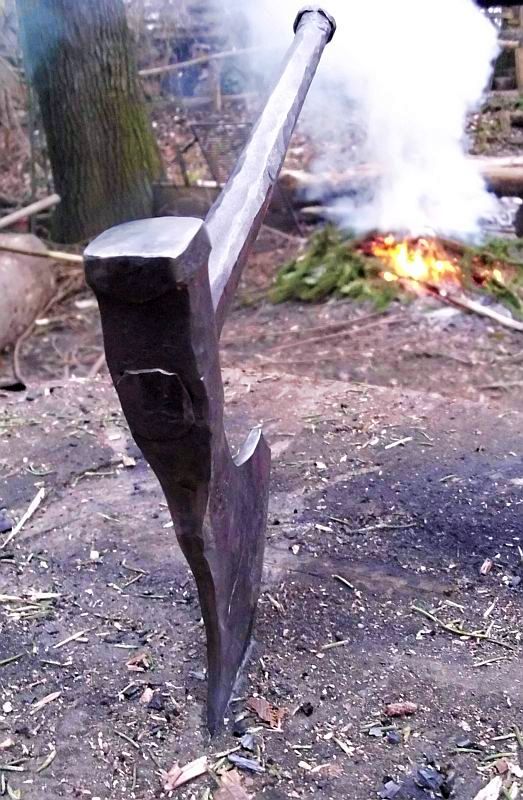

Hallo Leute
Hier eine freie Interpretation einer Streitaxt. Ich hab mich klar an Archeologischen Funden orientiert,
die in ca 50-100 Jahren gefunden werden:D
Zum Material: Klinge war irgend ein massives 4Kant, aber härtbar.
Griff Baustahl, welchen ich mit einer Verdickung unterhalb vom Haus versehen habe. Und nach dem Härten oben am Haus vernietet. Hatte leider einen minimsten wackler. Daher hab ich unten am Haus Schweisspunkte gesetzt. Problem behoben, sieht leider nicht authentisch aus.
Gewicht 1.8 Kg
Grifflänge 38cm
Klingenhöhe 13cm
Mit der hat das Weihnachtsbaum zerlegen richtig Spass gemacht.
Aber nun Bilder:
Gruss Bobby

:super:Sieht gut aus, nur ders Stiel aus Eisen irritiert mich etwas.
Behält man den denn in der Hand beim Arbeiten?
Gruss unsel

Hallo Bobby
klasse Arbeit , sieht bärenstark aus deine Axt,
nur schade wegen der Schweisspunkte .
Bitte noch ein Bild 'in der Hand' da sieht man die Größe besser.
Grüße aus dem Neckartal ... Norbert

Aber mal im Ernst: ist die Gewichtsverteilung durch den Stahlstiel nicht etwas ungünstig?
