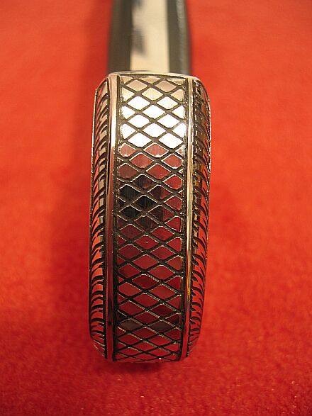

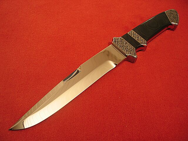

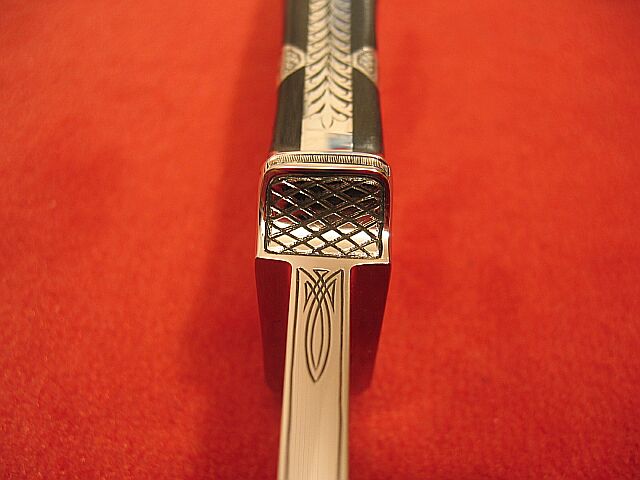

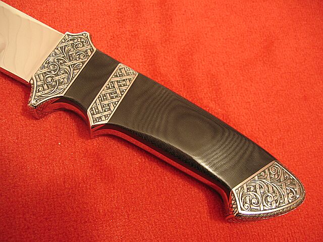

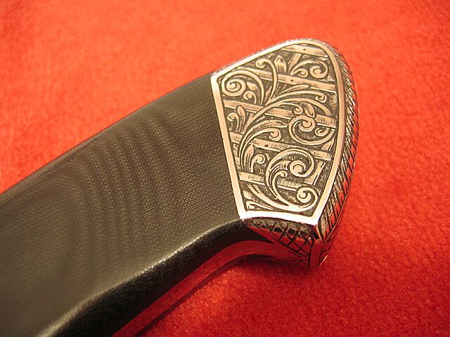

mal eines aus meiner privatsammlung;-)
das messer hatte mal mammutgriffe mit denen ich keine große freude hatte, da sie geschrumpft und gerissen sind;-((
nun nach ca. 1 jahr hab ich mich endlich mal überwunden es endlich mal mit anderen griffschalen zu versehen - leinenmicarta schwarz,.

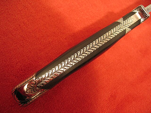

und noch der rest der bildchen..

Ja wie, Privatsammlung? ;)
Hast Du den mal für Dich gemacht?
Jedenfalls ein schöner Subhilt, man sieht leider so selten welche.
Natürlich hervorragend, das ist ja klar !
Aber wie werden die Micartaeinsätze denn angebracht ?
Ich stelle mir vor, die muß man anpassen und reinschieben - aber wie werden die dann befestigt ?
@CFriedriszik die griffschalen sind auf passung gearbeitet,
mache zusätzlich noch ein paar tropfen epoxy drauf schieb sie ein stück rein und geb ihnen dann noch einen mit dem hammer :steirer:
Hallo Jürgen
Das Teil ist ja wohl ein absoluter Über-Hammer!
Eigentlich habe ich es ja nicht so sehr mit Fixed, aber um das Messer beneide ich Dich.
Würdest Du bitte noch ein paar Specs nachliefern?
Jou Super Messer ganz mein Fall auch die Gravuren sind echt Super,wer hat die denn gemacht?
Jürgen, der Subhilt ist einfach klasse, ohne Gravur fände ich das Teil noch geiler, ich steh halt mehr auf schlicht, aber sonst tolles Messer :super:
Halllo Jürgen, hast Dich doch endlich mal dazu durchgerungen die Griffschalen zu ersetzen. War bestimmt ne Menge Arbeit ! Aber sehr, sehr schön geworden , und jetzt kannst Du dich an dem Subhilt wieder erfreuen. Mir gefallen die dunklen Micartaschalen viel besser als das helle Mammut - dunkle Griffschalen passen besser zu einem Fighter. Sieht Klasse aus!!!
Gruss
@ murat
gravur ist von ralf salzmann
@ darkblue
länge gesamt 32cm
klingenlänge18,5cm
klingenstärke 6mm
stahl rwl 34 - 59hrc
hochglanzpoliert
@ rest
thanks for compliments!
