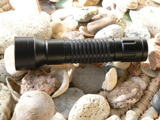

M.E. gibt's die schon länger, nur finden sie in D unverdientermaßen eher wenig Beachtung, die Mr Bulks mit einem entsprechenden 18650-Zubehörbody sind ausgesprochen kompakt, viel kleiner ist mit dem großen Akku eigentlich nicht möglich.
Einziger Haken: Man muss halt den Gebrauchtmarkt durchwühlen.
Jens
