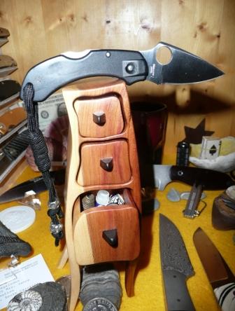

Ich empfehle das Spyderco Dragonfly - 58 mm Klingenlänge, davon 48 mm Schneidlänge; klein/leicht/robust/ und VG-10 Klingenstahl. Nur der Preis liegt ca. € 10,- über deinem Limit.
Hi,
kann dir das Dragonfly auch wärmstens empfehlen.
Trage es auch schon ca. 2 Jahre als EDU und es hat mir schon gute Dienste geleistet.
Mit einem Fangriemen mit 10 cm, der aus der Tasche hängt.
Das Messer trage ich auch in der kleinen Uhrentasche.
Übrigens habe ich mir die Klammer weg gemacht und eben geschliffen.
So ist das Messer noch flacher und trägt noch weniger auf. Ist trotz fehlender Klammer noch gut zu bedienen.
