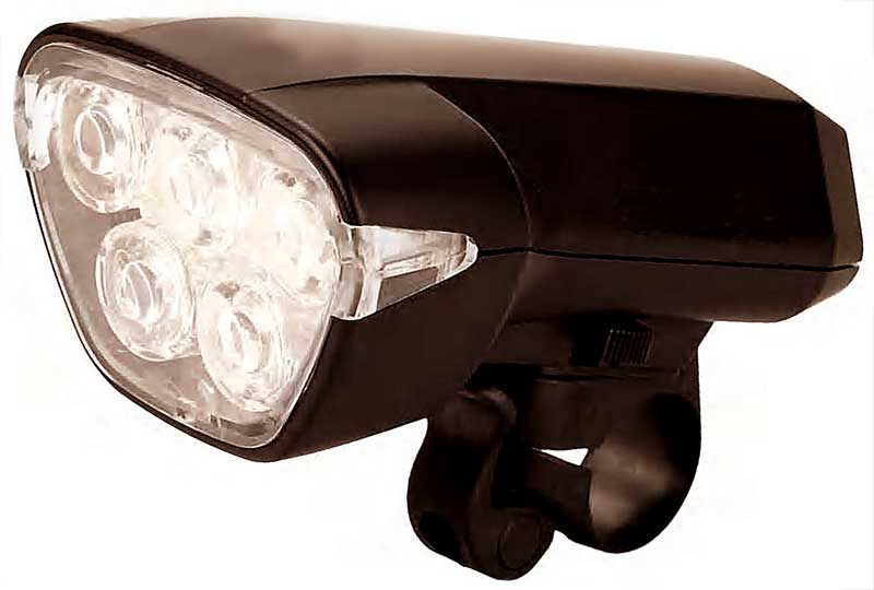

Ich suche eine kleine (max 13cm x 5cm) Batteriebetriebene LED Fahrradlampe zum "anklicken" an den Lenker. Ich suche nur eine für Vorne. Mehr Details siehe Fragebogen.

-Akku, nicht mehr als 3stk.AA oder 4stk.AAA. Dies entspreicht meiner momentanen Lampe , sie frisst 1x die Woche 5AA Akkus:mad:
Was kaufst so nen Müll? Warum nicht einmal was vernünftiges und dann das Thema abhaken?
Die Ixon IQ leuchtet auf 40 Lux selbst im Winter >3 Stunden mit einem Satz einfacher AA. Da ich in *der* Lampe keine Eneloops habe, hängt die eh dauernd am Lader. Bei Betrieb über eine Woche kommt ja zum Verbrauch der Lampe noch die Selbstentladung dazu.
