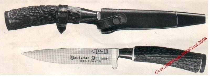

ich habe einen Nicker mit Bratengabel erstanden und wäre für jede Info dankbar.
Der Nicker hat folgende Markierungen:
Eine stilisierte Patrone mit der Inschrift 42er
Deutscher Brummer
(D.R.G.M)
Die Gabel hat das Zeichen von Zwilling, sollte also später zu datieren sein?
Bilder hier.
hallo bigbore,
es ist ein deutscher grabendolch aus dem ersten weltkrieg,der hersteller war anton wingen,und mit deutscher brummer ist ein geschütz gemeint.ich hatte mal das gleiche messer,es ist auch im visier spezial militärmeser abgebildet.
gruß chris.
Mich würde mal interessieren, wie die Bezeichnung sich dann auf das Messer bezieht? Wurden alle Geschützbesatzungen mit diesem Messer ausgestattet oder wie?

Ich verstehe zwar nicht die Frage/Aussage, weshalb die Zwilling-Marke „später zu datieren“ sei.
Für mich ist die Marke zunächst nur der Hinweis, dass beide Teile von unterschiedlichen Solinger Herstellern stammen:
„tornado“ benennt zu Recht als Hersteller des „Deutschen Brummer“ die nicht mehr existierende Solinger Firma Anton Wingen jr., allerdings ist seine Bezeichnung „Grabendolch“ für den Messertyp falsch.
Die im thread benannte Überschrift „Nicker“ ist sicherlich angebracht, diese Beschreibung findet sich auch in anderen Veröffentlichungen über dieses Messer.
Der „Deutsche Brummer“ ist offenbar von Anton Wingen in drei unterschiedlichen Perioden gefertigt worden und er war eindeutig nie „offizieller militärischer Ausrüstungsgegenstand:
zunächst während des Ersten Weltkriegs,
dann Ende der 1930er / Anfang 1940er Jahre,
und schließlich 1988 zum 100. Firmenjubiläum.
Verkaufsunterlagen von Wingen, vermutlich aus den späten 1930er Jahren, beschreiben dieses Messer mit der Artikel-Nummer 1724 / 12cm als „Pfadfindermesser“.
Diese Beschreibung erfolgte offenbar nicht zufällig: in einer Wingen-Werbung wird beschrieben, solche Messer können „lt. Verfügung des Reichsministers vom 2.5.1934 von Jedermann getragen werden“ (man unterstellte wohl Jedermann sozialadäquates Verhalten - und ich erspare mir einen Kommentar!).

Zu Zwilling: Ich wusste nicht wie alt das Logo von Zwilling ist, kam mir irgendwie moderner vor.
Zu Produktion: Kann man von der Inschrift "(D.R.G.M)" auf den Produktionszeitraum schliessen?
Ist das "GES. GESCHüTZT" älter oder nur eine Variante?
Zu 1988: Ich kann mich an die Neuauflage des Models "Mein Lebensretter" erinnern,
allerdings nicht an einen "Deutschen Brummer",bist du da sicher?
Zu letzt :) Wenn jetzt noch jemand was zu der Patrone oder Granate sagen kann ist das letzte Geheimnis gelüftet :lechz:

Zum Thema findest Du im Buch "Kampfmesser" von F.J. Stephens etwas (wenn auch recht oberflächlich):
Zum Thema "Mein Lebensretter":
Zitat: Ein gefälliges deutsches Jagd- / Grabenmesser , etwa 1916. Der Griff besteht aus Hirschhorn, das oben von einer eingelassenen Stahlscheibe als Knauf abgeschlossen wird. Bei einigen Exemplaren trägt diese Stahlscheibe gravierte Initialen oder ein Wappen.
Auf der Klinge sind Flaggen und ein Schriftband eingeätzt; letzteres trägt die Inschrift "In Treue fest", darunter ist zu lesen "Mein Lebensretter" und D.R.G.M. .....
Zum Thema "Deutscher Brummer" :
Zitat: Grabendolch "Deutsche Brummer" im Jagdmesser-Stil, hergestellt von der Firma Anton Wingen Jr., Solingen. Der Name stammt von dem schweren 42cm Mörser :)staun:), der zu Beginn des Krieges verwendet wurde, um belgische und französische Stellungen zu zerstören. Das danach benannte Messer zeigt die Abbildung eines Mörsers und die Inschrift "42er". Der Griff ist aus Hirschhorn, die Metallteile sind aus vernickeltem Stahl.
...Um jetzt noch einigermassen dem Urheberschutz zu entsprechen :glgl: ISBN 3-87943-812-9
Gruß vom Skinner!
P.s.:Ganz scheint es nicht zu passen, aber Varianten gabs und gibts ja immer.
"Deutscher Brummer" - "Mein Lebensretter"
Ich kenne unterschiedlichste Henckels ZWILLING Marken, eine exakte zeitliche Zuordnung erscheint mir zumindest bei ganz alten Marken bisher unmöglich.
DRGM wurden vom Patentamt von 1891 bis 1945 erteilt.
"GES. GESCHüTZT" sehe ich als Variante.
Zu 1988: Ich kann mich an die Neuauflage des Models "Mein Lebensretter" erinnern, allerdings nicht an einen "Deutschen Brummer",bist du da sicher?
Nein, ich bin mir nicht mehr sicher. Möglich wäre auch die Neuauflage des Modells "Mein Lebensretter", das sich nach meiner Erinnerung (neben der Ätzung) vorrangig durch die symmetrische, zweiseitige Parierstange unterschied. Ich erinnere mich nur, dass von Anton Wingen zumindest EINE Neuauflgae Mitte der 1980er Jahre beworben wurde.
Allerdings beschreibt das nach meiner Kenntnis gründlich recherchierte Buch "Deutsche Kampfmesser" von Eigen von Halàsz 1996 die Neuauflage des "Deutschen Brummer" von 1988 mit dem Hinweis "wird mit schwarzer Lederscheide im Geschenkkarton im Fachhandel angeboten.

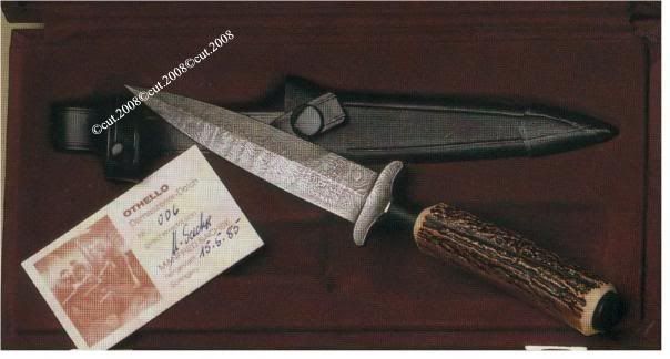

Anton Wingen "Mein Lebensretter"
@ bigbore,
Die Werbung von Anton Wingen im DWJ ist sicherlich in Verbindung mit den redaktionellen Berichten über OTHELLO Messer sehr interessant und hilfreich.

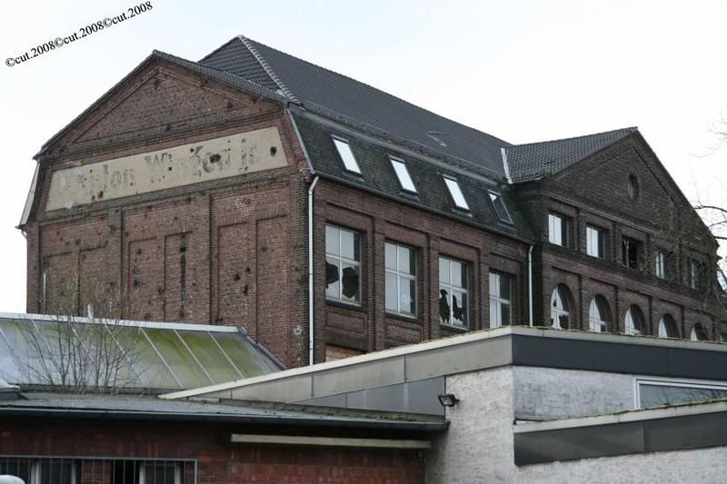

Hier eine Abbildung des ab 1984 nachgefertigten Dolch(Ex.-„Mein Lebensretter“) mit Klinge aus Sachse-Damaszenerstahl.
Das Zertifikat zeigt die Jahreszahl 1985, der Dolch wurde aber auch noch 1988 im Wingen-Katalog angeboten.
Darunter eine Abbildung des Firmengebäudes in Solingen aus Februar 2007. Ein Giebel zeigt den arg verblassten Schriftzug „Anton Wingen jr.“

"Das Zertifikat zeigt die Jahreszahl 1985, der Dolch wurde aber auch noch 1988 im Wingen-Katalog angeboten." schrieb ich in diesem thread bereits, und die dort verlinkte Abbildung zeigt für dem Damaszenerstahl-Dolch die Nummerierung "006".
Realistisch erscheint mir für eine wirtschaftliche Schmiedung in den 1980er Jahren eine Mindestauflage von 300 Klingen, aber ob dies tatsächlich so war und ob die Rohlinge alle zu fertigen Messern verarbeitet worden sind - darüber kann man wohl nur spekulieren.
