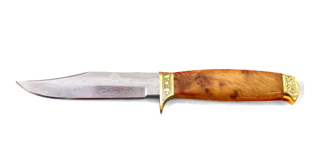

Deine Beschreibung passt auf ein Damast-Modell aus dem Böker-Katalog 94/95, dieses hatte die Bestellnummer: 523 DAM
Gesamtlänge 24,3 cm, Klingenlänge 12,4 cm, Knebel und Knauf bestehen aus Messing, Griff ist aus Thuya-Wurzellholz, Preis DM 995.
Die Klinge (NICHT der Griff) enstpricht ziemlich genau diesem Modell (Art.-Nr.: 120523DAM):
http://www.boker.de/fahrtenmesser/boeker/damastmesser/120523DAM.html

Bildlink zu dem Damastmesser gefunden
Hallo Claus,
vielen herzlichen Dank, das war ein Volltreffer! Ich habe mit Hilfe der Modellnummer ein Bild auf einer japanischen Seite gefunden:
http://www.knazis.com/Boker/3.-Bo523dam[1].jpg
Das ist also die Damastvariante. Das Parierelement hatte ich allerdings nicht mehr so ausgeprägt in Erinnerung, es müsste aber stimmen. Ist ja schon ca. 15 Jahre her...

In einem Magnum (Böker)-Katalog von Anfang der 90er ist das Messer als #523 in der Standartausführung als "Bowie-Messer" drin. Klinge 440c, Hohlschliff, poliert, Messingbeschläge und Thuja-Griff. Mit Rindlederschwide "made in italy".
Ein Bowie-Backlock mit Messing und Thuja gab es damals "passend" dazu (#2002)
Die Damastversion #523 DAM wir dnicht näher bezeichnet. Als Klingenstärke wird 5mm angegeben, Beschläge aus Messing mit Ätzdekor und Thuja-Griff. Das ist das unten verlinkte von der japanischen Seite.
