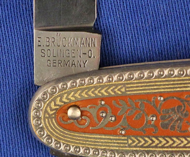

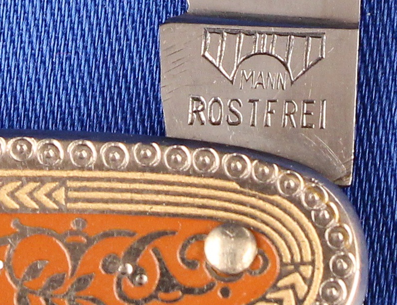

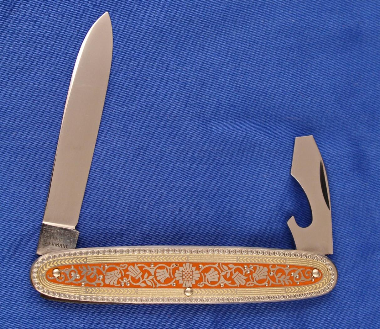

Konnte vor kurzem dieses schöne Messer in unbenutztem Zustand erwerben.
Wie nennt man die Art der Beschalung? Florale Motive, erinnern an´s Toledo, gehört m.M. nach aber nicht dazu.
Kann man den Herstellungszeitraum eingrenzen?
Danke und Gruß Frank

Dieses kleine, nette Gentleman-Taschenmesser habe ich seit heute auch. Habe mal im Internet nach der Geschichte von Brückmann gesucht. Gibt's aber nicht viel bzw. nichts . Würde mich auch für de Geschichte diese Messers interessieren.
Klufti
Auch mich würde das Alter interessieren, ab wann waren denn die Werkzeuge mit Kapselheber üblich?
