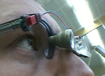

Hallo Andreas
Die Frage nach dem Preis Leistungsverhältnis...
Da gibt es Lupen und Lupen. Ich habe meine Augen mit einem Leica und einem Breukhoven Mikroskop verwöhnt, 6-50x Vergrösserung.
Zur einfach so Arbeit, wenn's etwas drauf an kommt (also immer) habe ich mir eine Obrira Lupenbrille gegönnt. 2,3x Vergrösserung und 25cm Arbeitsabstand.
Kostet neu ca €250.- Hatte Glück und konnte sie mir für €80.- schiessen.
Dann hats mich nochmal gejuckt, und für €120.- eine DDR Carl Zeiss 2,3x mit dem gleichen Arbeitsabstand ersteigert. Und das war ein riesen Glück.
Das ist Arbeiten vom feinsten. Wenn man die nicht kennt, ist die Obrira super. Aber die Zeiss ist um Welten besser. Kleiner, leichter schärfer. Ohne wenn und aber.
Die wissen was sie tun bzw taten. Und das Geld ist schon vergessen. ich würde jederzeit wieder so eine nehmen, und kann sie nur weiter empfehlen.
Es gibt noch die Chinesen Brillen zu Hauf. 50-100 Euros. Kann sein dass die gut sind. Kann aber auch ein Griff in's Klo sein.
Für die Augen kann's nicht gut genug sein. Das ist meine Meinung...
Hier die Obrira Brille Made in Germany ---------------- und da die Zeiss auch Germany
Beleuchtung von mir...
Gruss Bobby
